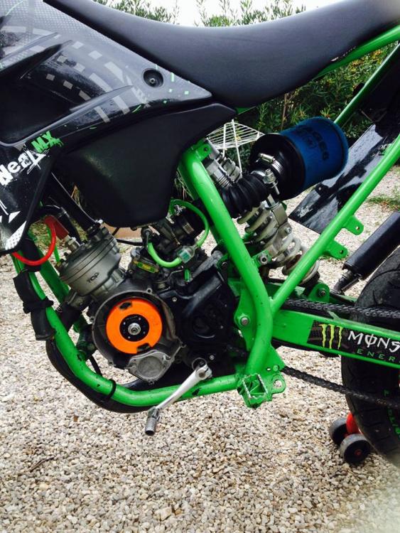

malozip Posté(e) le 4 janvier 2015 Auteur Signaler Partager Posté(e) le 4 janvier 2015 La moto a été vendu avec un allumage pvl st6 grillé donc j'ai monté un mvt dd pour les phares. L'ancien proprio roulé avec en admission libre en ville... (le mec était étonné de serrer) donc j'ai mis une mousse mono Stage6, le problème c'est qu'avec l'amortisseur a gaz la cartouche empêche le filtre de passer donc j'ai mis une rallonge conti puis j'ai découpé des pattes en alu pour fixer tout ça. Photo du moteur complet avant le premier démarrage Lien vers le commentaire Partager sur d’autres sites More sharing options...

malozip Posté(e) le 4 janvier 2015 Auteur Signaler Partager Posté(e) le 4 janvier 2015 Donc après premier démarrage les surprises commence : *Le moteur tourne puis se coupe net, j’enlève la bougie je kick et la un gésère d'eau qui sort.... on tombe le moteur, on ouvre.... et là c'est le film d'horreur o_O De la pate a joint partout autour du vilebrequin et dans le bm, une "prépa" style Jacky tuning.... le mec a gratté l'alu au marteau burin! :vener: Donc bon tant pis on fait avec pour l'instant donc nettoyage du bm a l'essence a 4% d'huile puis on remonte en serrant la culasse cette fois-ci. *Le moteur tourne bien, on met la chaîne pour faire un tour de roue et réglage carburateur. La moto embraye toute seule, et ne démarre plus a chaud. Donc je démonte l'embrayage et là encore c'est la grosse blague.... l'ecrou de la noix d'embrayage n'était même pas serré... et l'huile était morte de chez morte. *Niveau carburateur après avoir passé des heures dessus pour que sa donne quelque chose, je me rend compte que la mise a l'air de la cuve a été bouché à la pate a joint............. :pleure: je laisse imaginer l'horreur pour tout déboucher. Du coup l'essence couler en continu dans le bm..... Comme l'essence n'est pas comprimable la bielle a failli y passer. Le carburateur a fini dans un bain de vinaigre blanc, de citron, puis d'acide. ça a fini par le déboucher, après réglage du niveau de cuve la moto tourne enfin correctement ! Petit soucis : aucune puissance a bas régime, pour une configuration comme ça c'est plus qu'étonnant donc j'en conclu que le vilebrequin n'est pas centré... Maintenant il me reste plus qu'a ouvrir, faire ma prépa et recentré le vilebrequin tout en jettant un coup d'oeil a la boîte Lien vers le commentaire Partager sur d’autres sites More sharing options...

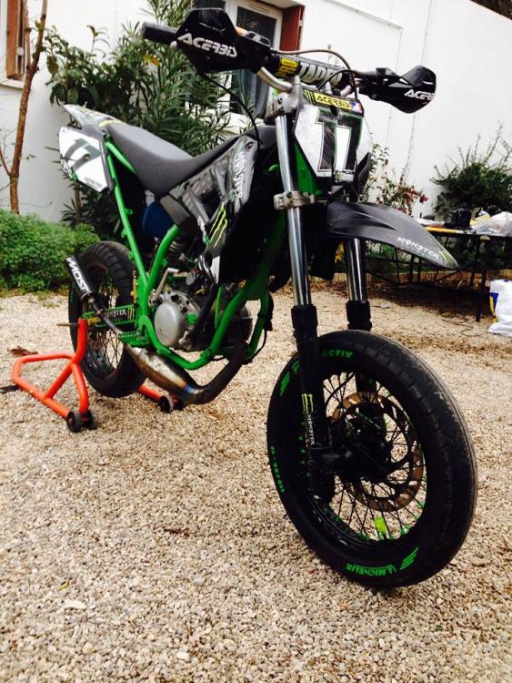

malozip Posté(e) le 4 janvier 2015 Auteur Signaler Partager Posté(e) le 4 janvier 2015 Petite photo avec kit déco fait sur mesure par graphix deco Niveau esthétique si vous avez des idées hésitez pas. Je pensais a un truc discret vu que j'habite a marseille j'ai pas envie qu'on me casse les couilles entre les kéké et les mines... Lien vers le commentaire Partager sur d’autres sites More sharing options...
