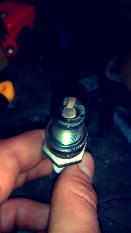

Morimi Posté(e) le 17 janvier 2015 Signaler Posté(e) le 17 janvier 2015 Attention au amorce de serrage! perso j'ai serré un moteur en ligne droite comme toi, à fond puis perte de puissance puis plus rien. Avant de tapé des pointe règle ton carburateur ( je sais que l'on t'en parle depuis le début mais je veux dire par la qu'il vaut mieux évité les trop grosses pointes si tu es trop pauvre). Ensuite pour ton réglage: Est ce une boîte à air ou cornet? (ca joue beaucoup) Maintenant que tu es en 98, quel est la couleur de ta bougie? Est ce que tu as essayé plus gros(100 ou plus)? Si oui est ce que ca broute a bas,moyen ou haut régime?
Tomdu51 Posté(e) le 17 janvier 2015 Auteur Signaler Posté(e) le 17 janvier 2015 Oui tqt pas je fais attention,je suis en 98 et suit pas pauvre mais cnest assez bien faut juste que j'achete d'autre gicleur.boîte à air prépa,après la couleur de la bougie je suis daltonnien ducoup je sait pas trop sinon ajoute moi sur fb et je t'envoie la photo.non j'ai pas esssayer plus haut car j'en ai pas.mais je viens d'en commander.

Tomdu51 Posté(e) le 17 janvier 2015 Auteur Signaler Posté(e) le 17 janvier 2015 (modifié) Voilà !merci! Modifié le 17 janvier 2015 par Tomdu51
GoProto 13 Posté(e) le 17 janvier 2015 Signaler Posté(e) le 17 janvier 2015 On ne voit pas super bien, si tu as d'autres photos ce serait cool. Comme ça, c'est difficile de dire, elle est peut-être un poil trop claire, ce qui signifierais que tu serais un chouilla trop pauvre, après ça vient peut-être de la photo.
Tomdu51 Posté(e) le 17 janvier 2015 Auteur Signaler Posté(e) le 17 janvier 2015 D'accord merci, je referai une photo demain !
