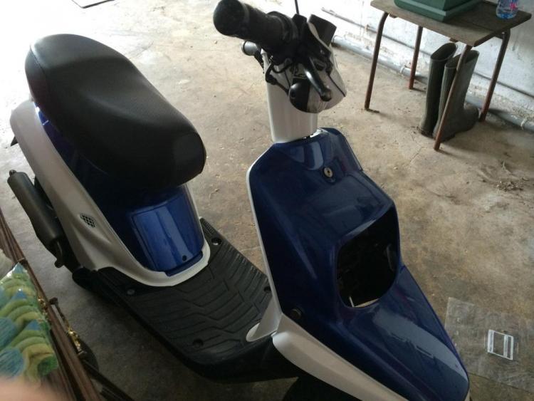

béquille Posté(e) le 23 janvier 2015 Signaler Partager Posté(e) le 23 janvier 2015 (modifié) Salut a tous, :welcome: Moi c'est Vidda et normalement j'ai passé l age du 50cc mais pour le fiston j m y suis remis. Vue que ça fait pas mal d annee que j y ai pas touché j aurais forcément besoin de vous et de tous les commentaires que vous trouveraient utile a formuler je suis ici pour vous faire partager la remise en état et la préparation d un vieux booster J vais donc essayer de vous présenter notre projet illustrée de quelques photos. Je modifierais petit a petit cette page en fonction des modifs apportées Pour commencer nous avons une base de booster tout d'origine. Pour l année je ne sais pas trop, d ailleurs. Apparemment le model de l allumage est après 2004 suite aux recherches effectuer pour un bloc cdi malossi. Donc vu que la couleur et l état de la peinture laissaient à désirer on a commencé par là. :censure: PREPARATION carénage mise en apprêt une fois fini Bon voilà une bonne étape de faite. :cool: PREPARATION MOTEUR Montage d une meilleur admission avec : cabu 17.5 pipe 17 doppler clapet polini cornet polini Préparation de la pipe d admission : Il faut faciliter le passage des gaz en éliminant tous les résiduel de fonderie qu il reste dans le conduit de la pipe d admission. Pour cela j'ai utilisé la dremel, lime plate, ronde carré triangle tous ce qui a pu m aider pour parfaire le conduit de la pipe. après quelque heures de limage ( voir plusieur ) :rheuuu: j'ai un peu galeré pour le câble d accélérateur car le boiseau ne monter pas à fond de sa course alors j'ai du modifier un peu l intermediaire du câble afin d avoir un tirage sufissant. avant l ouverture du boiseau n est pas ouvert à fond après Montage de l ensemble carburation Pour les réglages j avais un gicleur principal de 90 et de 34 pour le ralentit. mise en route nikel mais des la première accélération beuuuuh.... mais avec le starter sa envoi quand même Du coup montage d un 100 sa marche mais pas encore nikel réglage du clips de l aiguille au dernier cran gicleur trop gros je pense, car vis de richesse presque serré à fond et donc du mal a retrouver son ralenti le plus bas J vais essayer un 95 demain pour que se soit impeccable. Le lendemain: (h) Donc, gicleur de 95 et clips de l aiguille au milieu. Vis de richesse a 3/4 de tour et c'est nikel, accélération impeccable et retour au ralenti stable et rapide. :cool: Le résultat est déjas bien mieux que l origine: - meilleur accélération / gain de pèche au démarrage - un plus beau bruit moteur - une meilleur reprise - et surtout un bon début pour la suite de la préparation ;) Modifié le 25 janvier 2015 par béquille Lien vers le commentaire Partager sur d’autres sites More sharing options...

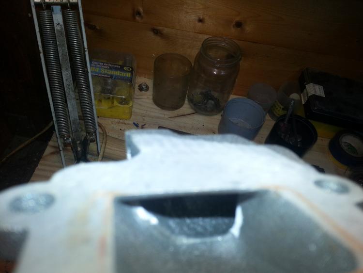

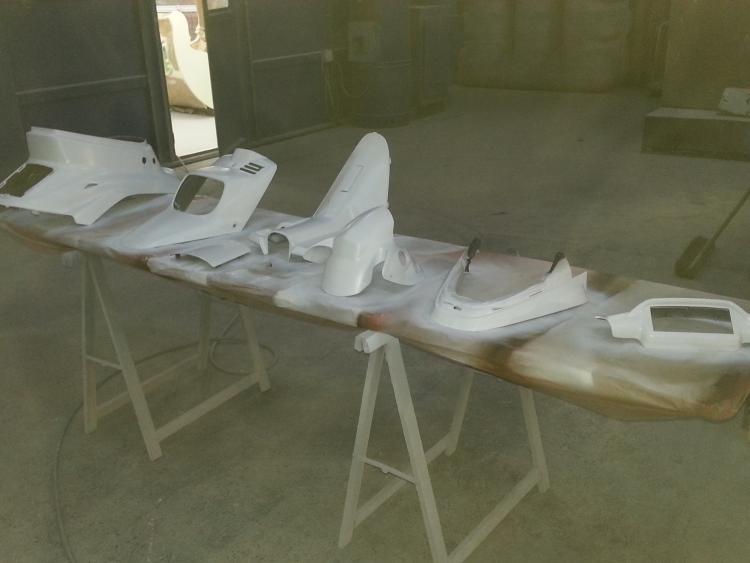

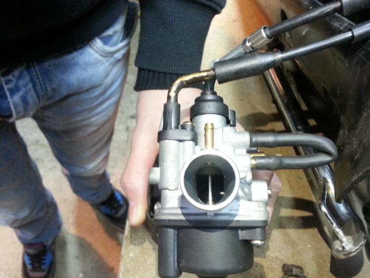

béquille Posté(e) le 23 janvier 2015 Auteur Signaler Partager Posté(e) le 23 janvier 2015 Demain j vous enverrais quelque photos de plus car là c était juste pour vous donner l eau a la bouche. :bave: que pensez vous de la petite prépa que j'ai apporté à la pipe d admission? o_O Je voudrais monter un bloc CDI malossi mais la problème ! Le problème c'est que les couleur de fils ne corresponde pas. :pascool: Quelqu' un aurait il déjas fait le montage pour m aider à faire le bon branchement :oui: Lien vers le commentaire Partager sur d’autres sites More sharing options...

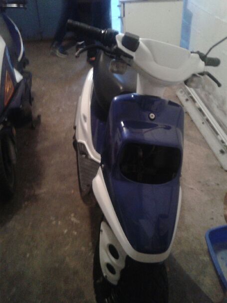

YasunBooster Posté(e) le 23 janvier 2015 Signaler Partager Posté(e) le 23 janvier 2015 Je suis ! Propre la peinture, j'aime bien :cool2: 1 Lien vers le commentaire Partager sur d’autres sites More sharing options...
tomMpower Posté(e) le 23 janvier 2015 Signaler Partager Posté(e) le 23 janvier 2015 cool un pti boost ancien model comme moi ^^ :cool2: 1 Lien vers le commentaire Partager sur d’autres sites More sharing options...
flostunt76 Posté(e) le 23 janvier 2015 Signaler Partager Posté(e) le 23 janvier 2015 je suis propre 1 Lien vers le commentaire Partager sur d’autres sites More sharing options...

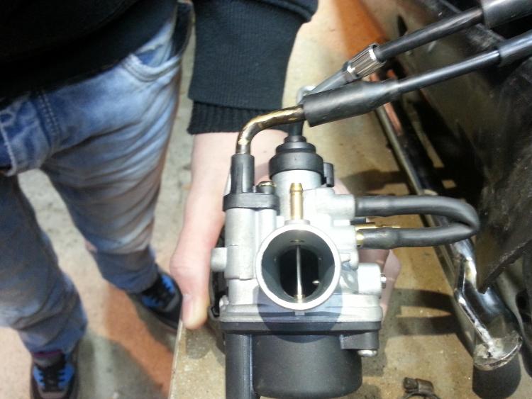

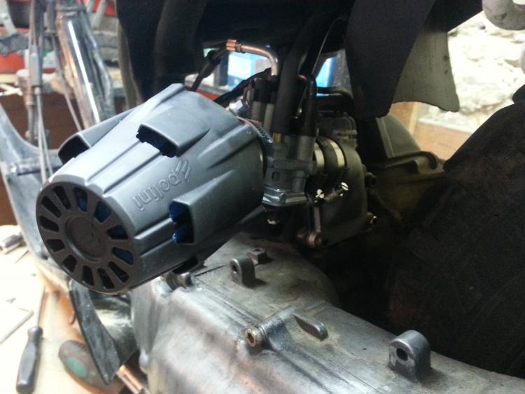

tomMpower Posté(e) le 23 janvier 2015 Signaler Partager Posté(e) le 23 janvier 2015 merci pour l info :cool: niveau configuration full origine à part le pot yanusi et maitenant carburateur 17.5 pipe travaillé clapet et cornet polini. j men vais essayer tout sa après car fini le montage hier assez tard hier. L allumage est bridé ou pas avec se bloc cdi avec la prise carré? oui il est dit "bridé" mais tu la acheter neuf ton cdi maloss? ^^ Lien vers le commentaire Partager sur d’autres sites More sharing options...

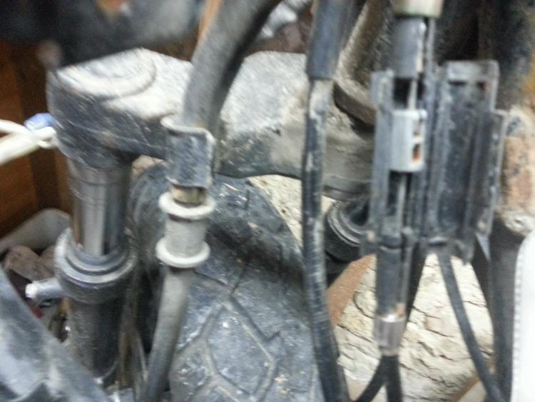

béquille Posté(e) le 23 janvier 2015 Auteur Signaler Partager Posté(e) le 23 janvier 2015 (modifié) slt me voilà de retour de l atelier avec quelque photo en plus et toujours mon problème de cdi car voilà la bete donc rien a voir avec les deux lien que notre amis Lapin nous a gentillement mis pour éclaircir ce mystère alors vous en dites quoi? Modifié le 23 janvier 2015 par béquille Lien vers le commentaire Partager sur d’autres sites More sharing options...
tomMpower Posté(e) le 23 janvier 2015 Signaler Partager Posté(e) le 23 janvier 2015 slt me voilà de retour de l atelier avec quelque photo en plus et toujours mon problème de cdi car voilà la bete 20150123_162727.jpg donc rien a voir avec les deux lien que notre amis Lapin nous a gentillement mis pour éclaircir ce mystère donc tu as bien un cdi avec une cosse (comme moi il me semble) Lien vers le commentaire Partager sur d’autres sites More sharing options...
béquille Posté(e) le 23 janvier 2015 Auteur Signaler Partager Posté(e) le 23 janvier 2015 (modifié) wé une seule prise a 6 fil donc avant 2004 si j'ai bien compris. du coup bridé ou pas? la est la question? et surtout lequel prendre si c'est le cas. Modifié le 23 janvier 2015 par béquille Lien vers le commentaire Partager sur d’autres sites More sharing options...
tomMpower Posté(e) le 23 janvier 2015 Signaler Partager Posté(e) le 23 janvier 2015 wé une seule prise a 6 fil donc avant 2004 si j'ai bien compris. du coup bridé ou pas? la est la question? et surtout lequel prendre si c'est le cas. tous les cdi sont bridé c'est bien sa le problème même si c'est vrai qu'on l'oublie souvent... Lien vers le commentaire Partager sur d’autres sites More sharing options...
