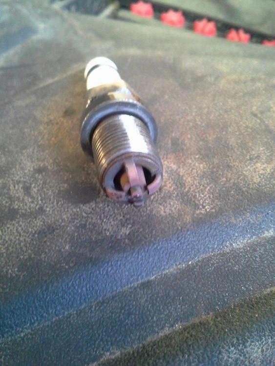

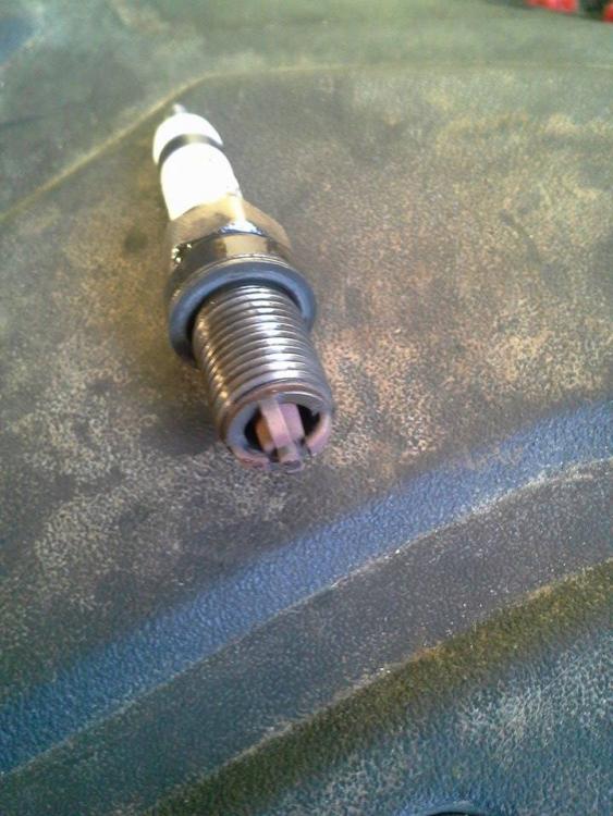

0 gege60 Posté(e) le 7 février 2015 Auteur Signaler Partager Posté(e) le 7 février 2015 voilà la couleur de ma bougie,donc je pense que je suis bien reglé niveau carburateur,donc la je vais commandé de nouveau clapet j'espere que sa aidera le démarrage car a froid c'est galère Lien vers le commentaire Partager sur d’autres sites More sharing options...
0 Alain Posté(e) le 7 février 2015 Signaler Partager Posté(e) le 7 février 2015 Des clapets usés n'influencent pas sur le démarrage, leur rigidité ne joue que sur le comportement du moteur, et encore c'est relatif... Pourquoi ne simplement essayer une bougie traditionnelle? Une du type NGK B8ES ferait l'affaire. Lien vers le commentaire Partager sur d’autres sites More sharing options...
