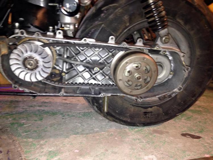

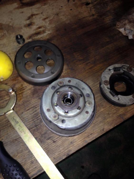

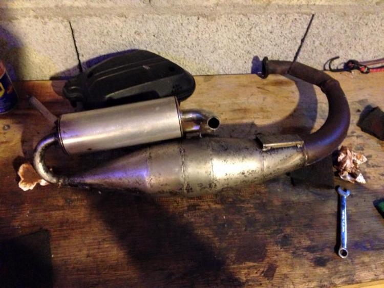

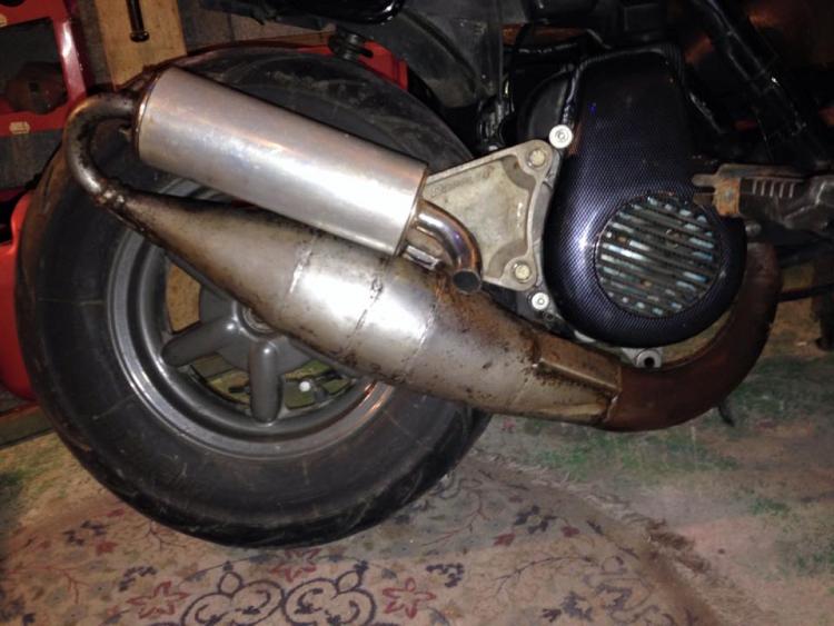

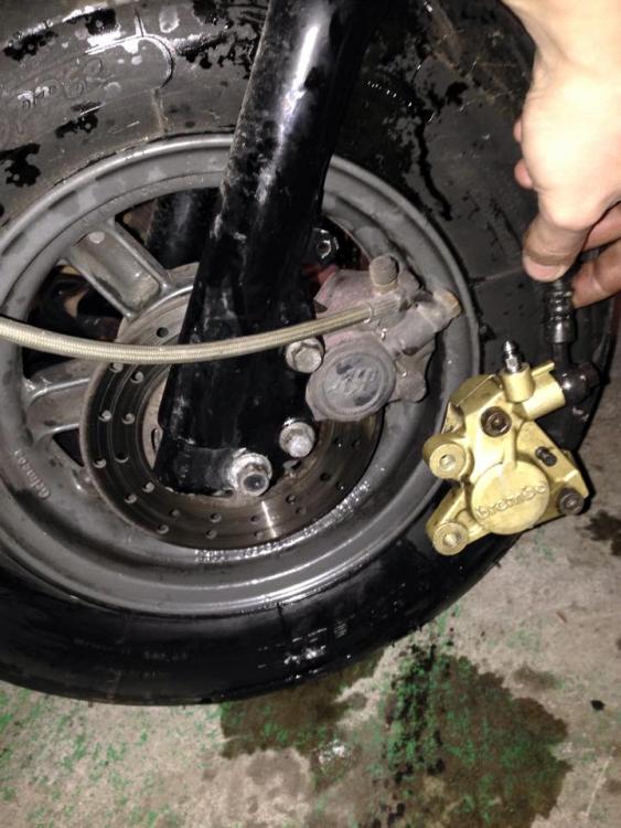

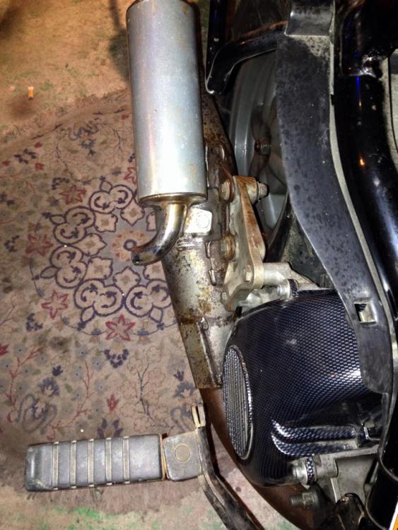

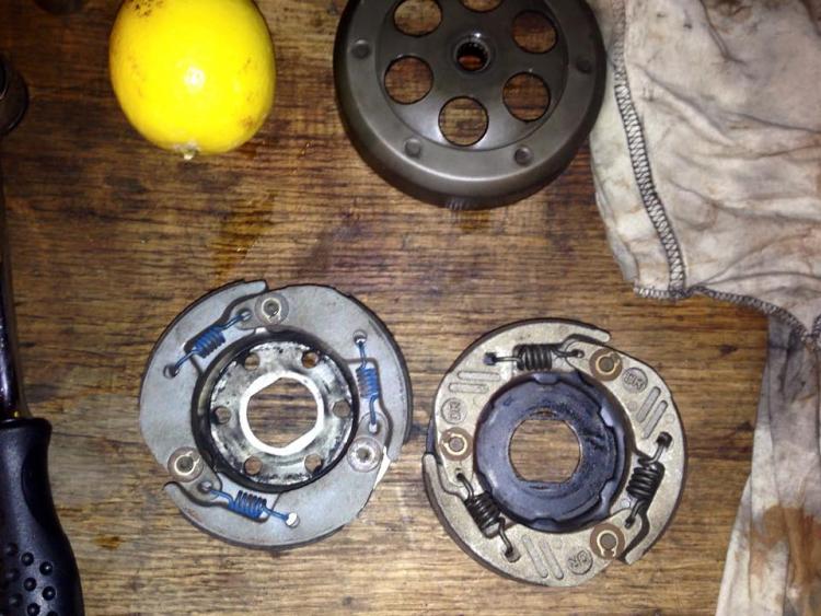

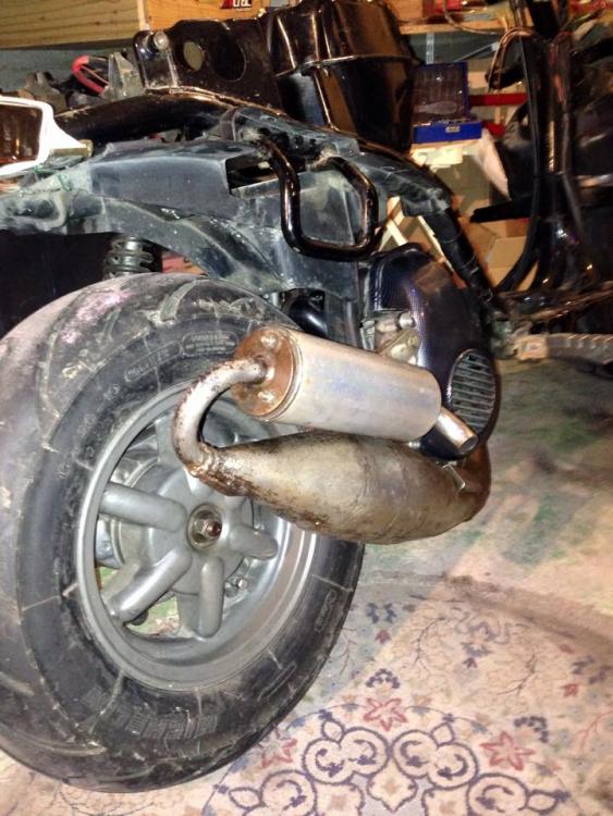

GoProto 13 Posté(e) le 23 mars 2015 Auteur Signaler Posté(e) le 23 mars 2015 Quelques nouvelles ! :D Bon, donc le frein, j'ai essayé, mais j'ai pas réussis à remettre le circuit en pression, du coup, j'ai laissé tomber. J'ai pris le frein avant du Forain, l'entraxe de l'étrier était le même, j'ai réussis à tout repasser correctement, le seul bémol, c'est que le maitre cylindre bloque un peu le couvre guidon, je verrais ce point plus tard : Sinon, on a bien avancé sur le pot, le tout avec du citron et des éponges vertes. Ca prend du temps, mais ça fonctionne, je trouve que c'est suffisant comme ça, la rouille sur le coude du pot est difficile à faire partir. Voilà, pour l'instant, ça reste comme ça, si j'ai envie, je pourrais toujours revenir dessus : Ensuite, j'ai changé l'embrayage. Histoire de limiter les coûts, j'ai récupéré l'embrayage d'origine du Forain, à gauche sur la première photo : Donc, j'ai ensuite testé le scooter, il a démarré sans difficulté. Donc, il fait un bruit de casserole, j'ai du rouler 30 mètres avec, car il est pas agréable à conduire. Sur un filet de gaz, le moteur accélère normalement, puis d'un coup, il se mets à accélérer. Enfin, c'est pas progressif du tout. Donc il va falloir que je mette de l'huile dans les gaines d'accélérateur, et que je revois la variation car je trouve que ça gueule beaucoup pour pas grand chose. Ensuite j'ai voulu attaquer donc j'ai démonté la cloche de l'allumage pour vérifier si tout était bon. A priori tout est à sa place ici, donc je pense que ça viendrait du régulateur de tension, mais il faudrait que j'en trouve un pour vérifier si c'est bien ça. Maintenant, il reste : -Régler le problème électrique -Régler la variation -Trouver un câble de compteur -Remettre une ampoule dans le feu stop. -Trouver un klaxon (Je me suis rendu compte qu'il n'y en avait pas) -... Bref, il reste du travail ! :D
tomMpower Posté(e) le 23 mars 2015 Signaler Posté(e) le 23 mars 2015 super ! même si j'avais suivi un peu sur facebook :cool2: regarde la courroie sûrement usée ou galet trop léger
GoProto 13 Posté(e) le 24 mars 2015 Auteur Signaler Posté(e) le 24 mars 2015 J'avais pas pensé à la courroie, en effet, c'est peut-être un peu des des deux. ;)
lapin Posté(e) le 24 mars 2015 Signaler Posté(e) le 24 mars 2015 Je pense au galet si tu a remis les même on pas jolie La courroie aussi a messurer
GoProto 13 Posté(e) le 24 mars 2015 Auteur Signaler Posté(e) le 24 mars 2015 Ouai, les galets sont ruinés. Mais du coup, je sais pas sur quel poids repartir. =/
tomMpower Posté(e) le 24 mars 2015 Signaler Posté(e) le 24 mars 2015 Ouai, les galets sont ruinés. Mais du coup, je sais pas sur quel poids repartir. =/ bah pèse les galets que tu as mais dit toi qu'il sont perdu peut être 0.2g avec l'usure ;) ,et remet une courroie en bonne état une ancienne de ton nini.... (si c'est pour revendre)
GoProto 13 Posté(e) le 24 mars 2015 Auteur Signaler Posté(e) le 24 mars 2015 La courroie, il me semble qu'elle était bonne, mais c'est sûrement les galets les problème, ils ont une face plate avec l'usure.
lapin Posté(e) le 24 mars 2015 Signaler Posté(e) le 24 mars 2015 c'est du 16*13 Tu en a pas qui traine en bon etat de cet taille
GoProto 13 Posté(e) le 24 mars 2015 Auteur Signaler Posté(e) le 24 mars 2015 Je regarderais ce week-end, mais je ne pense pas. =/

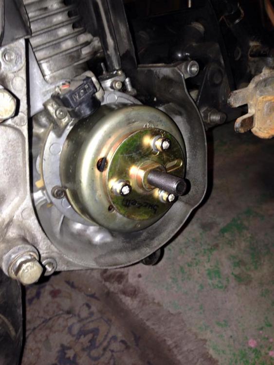

GoProto 13 Posté(e) le 25 mars 2015 Auteur Signaler Posté(e) le 25 mars 2015 C'est un variateur Polini, c'est pas le variateur d'origine. ;) 1

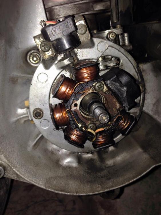

GoProto 13 Posté(e) le 25 mars 2015 Auteur Signaler Posté(e) le 25 mars 2015 Est-ce que ça vaut le coup de réparer le problème électrique ou vais-je perdre de l'argent en le réparant ?
tomMpower Posté(e) le 25 mars 2015 Signaler Posté(e) le 25 mars 2015 Est-ce que ça vaut le coup de réparer le problème électrique ou vais-je perdre de l'argent en le réparant ? C'est quoi le problème?
