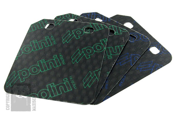

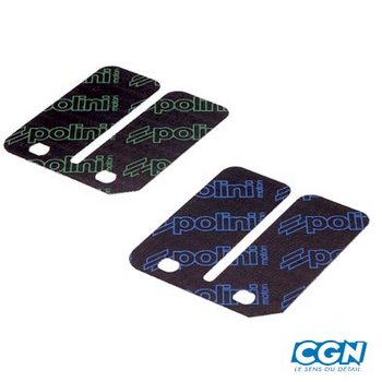

0 krisdu14 Posté(e) le 20 mars 2015 Auteur Signaler Posté(e) le 20 mars 2015 salut je viens de regarder pour les lamelle polini carbone j'ai trouver ces 2 la la 1 photo come sella que j'ai dorigine la 2 eme né pas pareille mai ces pour nitro qui on des boîte a clapé pareille .et avec celle la il y a 2 sorte de lamelle 1 en 0.30 et une autre en 0.35 tu me conseille les qu'elle ? sa seré pas mieux de changer directe de boîte a clapé ? merci de ton aide
0 lapin Posté(e) le 20 mars 2015 Signaler Posté(e) le 20 mars 2015 A voir le prix d une boîte a clapet avec lamelle en carbonne
0 krisdu14 Posté(e) le 20 mars 2015 Auteur Signaler Posté(e) le 20 mars 2015 le mieux ce une boîte a clapé polini?
