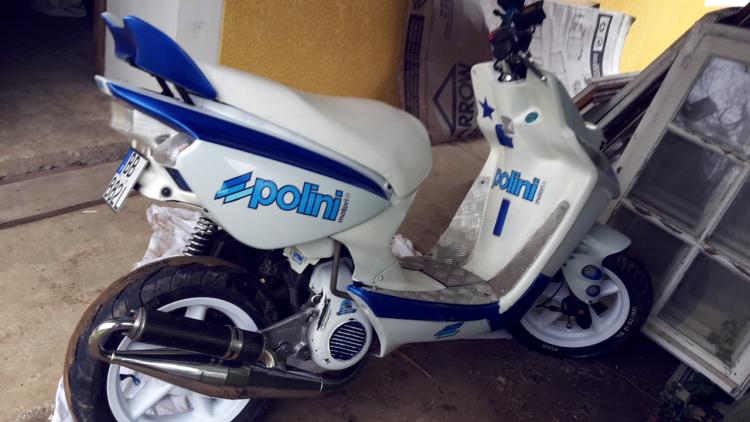

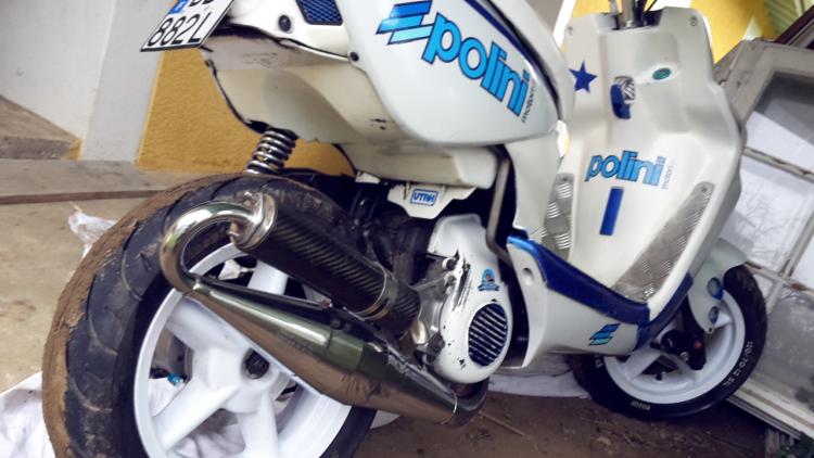

bonjour,
J'ai un MBK Rocket kitter 50cc polini, carburateur 17,5, pot bidalot s2, allumage mvt.
Le problème je pense c'est que le variateur, vilebrequin et embrayage sont d'origine..
Je monte que a 75/80 alors qu'avant 90/95..
Je ne voie pas de quoi ça peut venir il ce tien bien pourtant..
Merci de m'aider :P

Je pense aussi a la courroi , mesure ta courroi , si elle fait moins de 1.6cm de largeur elle est usé . En même temps vérifie l'états de tes galets on sais jamais . Si tu veux un tout petit peu plus de puissance mais un variateur " polini hi speed " et pour de meilleur démarrage et reprise un bon petit embrayage ( Stage6 sport pro ) que j'ai toujours adoré , facil a régler et fonctionne parfaitement bien !
Je vais regarder ma courroie demain, mes galets je vais voir sa aussi j'ai du 5 je crois, j'ai un collègue qui ma donné du 7 je vais voir tout sa, merci les gazziers ! Jmen rapeller plus si c'était s1 ou s2 mdr :DD
Je regarde sa demain si il y a problème jvous tien au jus :)
