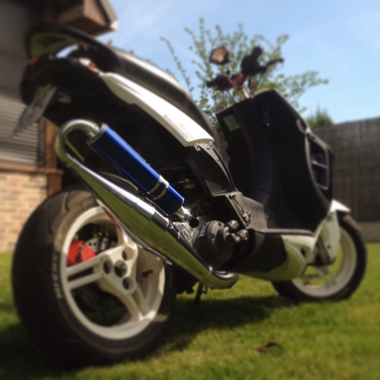

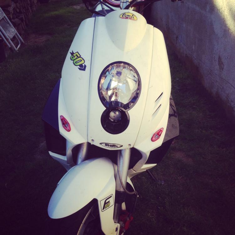

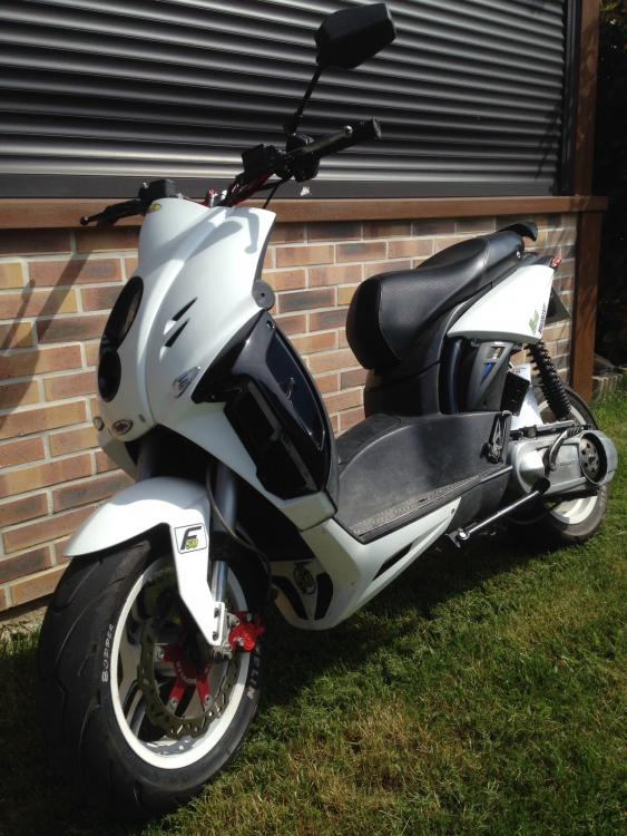

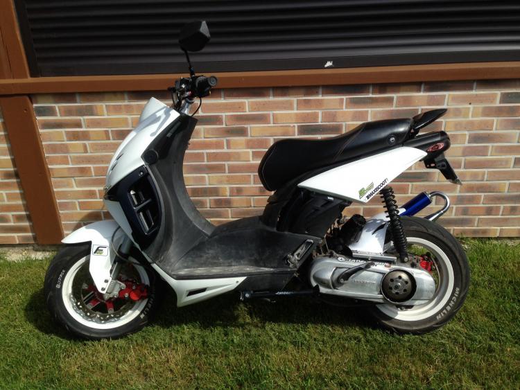

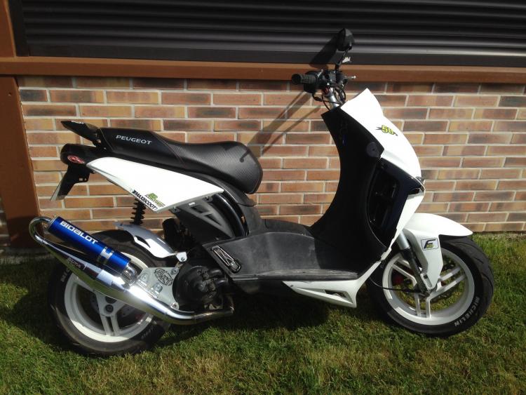

Sebdu27 Posté(e) le 26 avril 2015 Signaler Posté(e) le 26 avril 2015 Bonjour, je possède un Ludix Blaster Ice Blade de 2009, je le modifie petit a petit pour qui marche le mieux possible et qu'il me plaise ;) Sa configuration : - Kit 70 Malossi Sport Fonte - Allumage Motoforce - Vilebrequin Origine Renforcée - Variateur Artek K2 longue plage 5gr - Courroie Polini Kevlar - Embrayage Polini for Team 3 (Poussée Rouge; Embrayage Blanc) - Cloche d'embrayage Malossi - Transmission Polini Secondaire 16/44 - Carburateur 17,5 Dell Orto (Gicleur 130) - Pipe d'admission MVT - Clapets MVT - Pot Bidalot S1R - Cornet Polini Air Box - Bougie BR8HS A venir : - Correcteur de couple Malossi Torque Driver Plus tard kit 70 Alu, allumage, carburateur 21 A présent passons aux photos Voilà donnez moi vos avis que ce soit esthétique ou moteur je prend tout Je vais refaire une peinture aussi mais je sais pas en quel couleur si vous avez une idée 2
krisdu14 Posté(e) le 26 avril 2015 Signaler Posté(e) le 26 avril 2015 jolie .pour la couleur je kiff le blanc donc je laisserez come ça me a pré ces chacun ces gout
Sebdu27 Posté(e) le 26 avril 2015 Auteur Signaler Posté(e) le 26 avril 2015 (modifié) Sa marche merci pour ton avis, j'aimerais bien le laisse en blanc aussi mais toute façon je devrais refaire le blanc car frotter avec le vert de l'éponge pour enlever les moustiques écraser, la peinture n'aime pas trop sa ce voit quand on regarde de près mdr Modifié le 26 avril 2015 par Sebdu27
