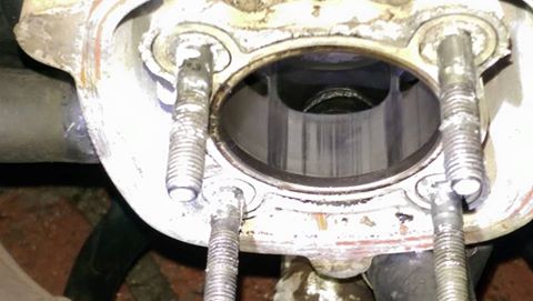

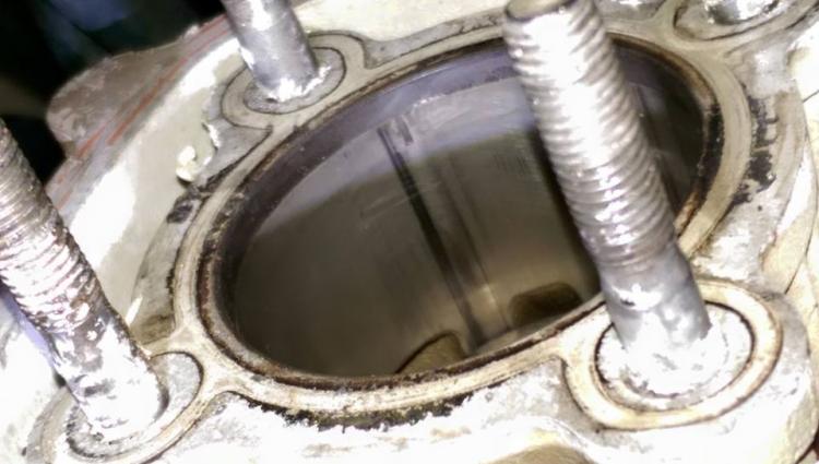

yoankooseenlin Posté(e) le 8 juin 2015 Signaler Posté(e) le 8 juin 2015 Salut a tous, Volia le problem, j'ai finalement terminer mon rodage, et j'ai decider de faire une sorti après environs 25km, j'ai remarque que le bruit du moteur a changer, comme si elle prenais de l'air, je me suis arrêter, et j'ai remarque que la fume de mon echappement était tres fine et le niveau sonore était tres bas, comme ci elle allait s'eteindre, un peu de gaze pour la remettre dans les tours. Et hop en route chez le pot le plus proche. C'est la que les chose s'empire, le scoot était enkor en veillieuse malgre que j'ai retirer la clef de contact. J'ai du eteindre en activant mon choke de carburateur. après quelque minutes, j'ai commencer a perdre le liquid de refroidissement a la base de la culasse. après avoir me faire remorque, finalement a la maison, j'ai commencer a démonter le scoot pour m'appercevoir que les quatre ecrou de la culasse était pas assez serre, le file de la sonde de température a ete brule et n'était plus connecter a la culasse, le joint externe de la culasse a completement disparu, le joint interne s'est completement colle a la culasse. Et j'ai aussi appercu des marques d'usure noir dans le cyclindre, est que c'est des marque de grippage ou est que la cylinde est enkor en rodage.
Frederiko Posté(e) le 8 juin 2015 Signaler Posté(e) le 8 juin 2015 Salut Ne te vexe pas mais le montage de ton haut moteur à été fait a l'arrache. Tu peux tout recommencer mon ami ton haut moteur est mort. Aucun file electrique ne doit être en contact direct avec la culasse qui chauffe. Règle ton carburateur comme il faut et respecte ton rodage. Et prend ton temps,sa sent la précipitation tout sa...

Frederiko Posté(e) le 8 juin 2015 Signaler Posté(e) le 8 juin 2015 Non elle est au niveau du haut moteur simplement apparement... Pour que du liquide de refroidissement coule du haut moteur il y a pas photo. La culasse est fixer au haut moteur et le cylindre aussi avec le même systeme de fixation : 4 boulons. Si cest mal serrer , tout est mal serrer, de l'embase du cylindre jusqu'au joint de culasse... Sa tourne comme sa mais pas longtemps, la preuve. De tête façon il le dit lui même: " j'ai remarque que le bruit du moteur a changer, comme si elle prenais de l'air" "un peu de gaze pour la remettre dans les tours" "j'ai commencer a perdre le liquid de refroidissement a la base de la culasse." "pour m'appercevoir que les quatre ecrou de la culasse était pas assez serre"
