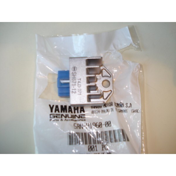

Si tu peux test avec un autre régulateur se serait pas mal.(tu serais sur Piaggio ton problème viendrais de la)
Fusible aussi regarde si il(s) est/sont biens.
Je met un billet sur le régulateur ;)
J'ai changer mon relais par un neuf, c'est bon pour mes clignotants, le compteur toujours pareil et j'ai aussi essayer avec un autre régulateur ça a rien changer, même sans le régulateur ça fait la même, dernière solution comme Tony le disais ecran cramer sa sans le chaud dans le compteur... j'ai le seum quoi... le scoot est vendu demain normalement ça fait 100€ de moins a la vente..
