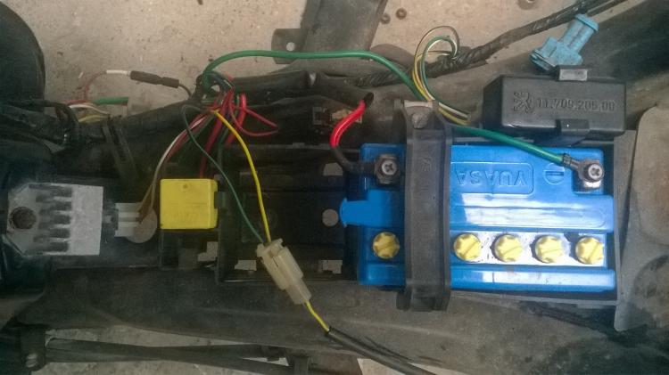

stlu.33 Posté(e) le 21 juin 2015 Auteur Signaler Partager Posté(e) le 21 juin 2015 ok ... pour pour le démarrage électrique? photo de la partie batterie etc... peux tu me dire la pièce à changer ? (la jaune?) Lien vers le commentaire Partager sur d’autres sites More sharing options...
beerus sama Posté(e) le 21 juin 2015 Signaler Partager Posté(e) le 21 juin 2015 ok ... pour pour le démarrage électrique? Pour le démarreur électrique c'est soient le relais du démarreur hs soient le démarreur électrique hs Pour teste le démarreur électrique pour savoir si il es pas hs prend deux fil et tu mes le + et le - sur la batterie si il ce lance il es ok donc sais le relais hs Lien vers le commentaire Partager sur d’autres sites More sharing options...
beerus sama Posté(e) le 21 juin 2015 Signaler Partager Posté(e) le 21 juin 2015 photo de la partie batterie etc... peux tu me dire la pièce à changer ? (la jaune?) Oui la pièces jaune Lien vers le commentaire Partager sur d’autres sites More sharing options...
stlu.33 Posté(e) le 21 juin 2015 Auteur Signaler Partager Posté(e) le 21 juin 2015 Oui la pièces jaune pièce jaune c'est le relais démarreur ok et le démarreur se trouve niveau variateur ? Lien vers le commentaire Partager sur d’autres sites More sharing options...
stlu.33 Posté(e) le 21 juin 2015 Auteur Signaler Partager Posté(e) le 21 juin 2015 pièce jaune c'est le relais démarreur ok et le démarreur se trouve niveau variateur ? petite infos peut être pourrais aider; quand le scooter éteint appuier dessus rien aucun bruit mais quand le scooter démarrer (au kick) et que j’appuie dessus j'entends un petit click niveau de cette pièce Lien vers le commentaire Partager sur d’autres sites More sharing options...
beerus sama Posté(e) le 21 juin 2015 Signaler Partager Posté(e) le 21 juin 2015 pièce jaune c'est le relais démarreur ok et le démarreur se trouve niveau variateur ? Oui sur ton scoot il ce trouve en dessous du moteur Lien vers le commentaire Partager sur d’autres sites More sharing options...
beerus sama Posté(e) le 21 juin 2015 Signaler Partager Posté(e) le 21 juin 2015 petite infos peut être pourrais aider; quand le scooter éteint appuier dessus rien aucun bruit mais quand le scooter démarrer (au kick) et que j’appuie dessus j'entends un petit click niveau de cette pièce Le petit click quand il es démarrer c'est que le relais es hs quand le moteur es éteint il s'enclenche pas Lien vers le commentaire Partager sur d’autres sites More sharing options...
stlu.33 Posté(e) le 21 juin 2015 Auteur Signaler Partager Posté(e) le 21 juin 2015 Le petit click quand il es démarrer c'est que le relais es hs quand le moteur es éteint il s'enclenche pas ok donc je vais également changer cette pièce relais démarreur (si tu as lien de la bonne pièce cool) et centrale clignotante... je vais donc : * changer cylindre + piston * cage aiguille * relais démarreur avec tous ca espère que le scooter redémarre :ouf: et puisse quelques kilomètres avec Lien vers le commentaire Partager sur d’autres sites More sharing options...

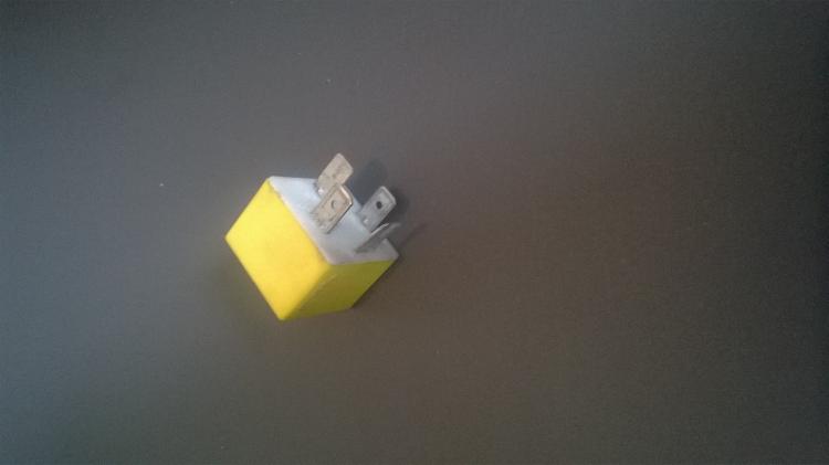

beerus sama Posté(e) le 21 juin 2015 Signaler Partager Posté(e) le 21 juin 2015 relais démarreur en photo ci-joint...tu me confirme que le lien que tu m'as envoyer est bien le même car j'ai 4 broches ce sont pas les même pour le relais tu aura pas le choix c'est d'aller voir peugeot pour l'avoir Lien vers le commentaire Partager sur d’autres sites More sharing options...
YOY Posté(e) le 21 juin 2015 Signaler Partager Posté(e) le 21 juin 2015 avant de monter le nouveau cylindre piston mes un peu d'huile sur le vilebrequin et dans le cylindre et sur le piston pour le montage et un peu d'huile sur le joint d'embaseoui ça glissera mieux^^ petit cochon Lien vers le commentaire Partager sur d’autres sites More sharing options...
stlu.33 Posté(e) le 21 juin 2015 Auteur Signaler Partager Posté(e) le 21 juin 2015 ce sont pas les même pour le relais tu aura pas le choix c'est d'aller voir peugeot pour l'avoir pour le relais et centrale ok j'irais directement chez peugeot après ce n'est q'un petit détail le démarrage électrique continuerais au kick et pour les clignotants fonctionne garderais un peu la poignée accélération pour que ca fonctionne correctement en tous GRAND MERCI à toi (et aux autres) pour toutes les infos et aides apporter je vous tiens vraiment au courant we prochain pour vous dire si le speedfight roule et marche correctement normalement (si j'ai bien suivi les instructions de montage lol) Lien vers le commentaire Partager sur d’autres sites More sharing options...
