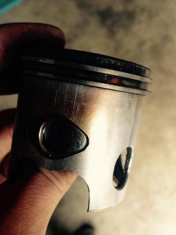

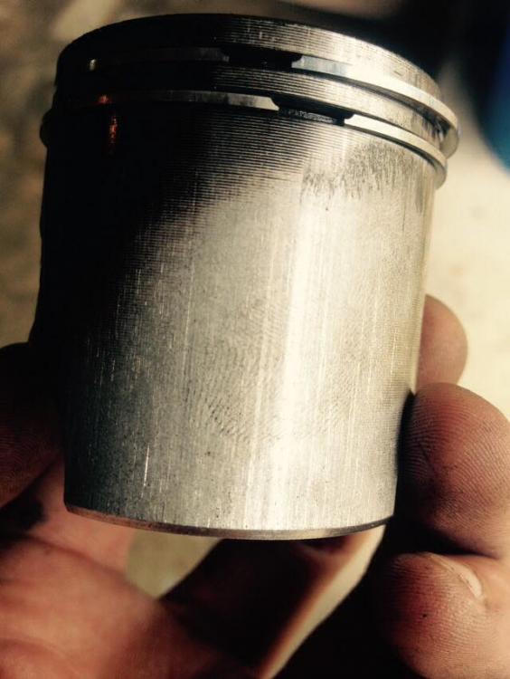

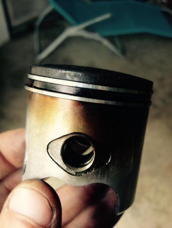

tony_xander Posté(e) le 18 juin 2015 Auteur Signaler Partager Posté(e) le 18 juin 2015 J'ai démonter cylindre pistons, mon piston a chauffer sur un coté Lien vers le commentaire Partager sur d’autres sites More sharing options...
Douil Posté(e) le 18 juin 2015 Signaler Partager Posté(e) le 18 juin 2015 surchauffe manque d'huile , sa ce voie direct , ton clapet et comment ? et quel huile prend tu ? on va ce repeter mais la ipone samourai est tres bien pour des 2t kiter , 1 Lien vers le commentaire Partager sur d’autres sites More sharing options...
tony_xander Posté(e) le 18 juin 2015 Auteur Signaler Partager Posté(e) le 18 juin 2015 surchauffe manque d'huile , sa ce voie direct , ton clapet et comment ? et quel huile prend tu ? on va ce repeter mais la ipone samourai est tres bien pour des 2t kiter , mon clapet et nickel et en huile j'utilise castrol xr 77 Lien vers le commentaire Partager sur d’autres sites More sharing options...

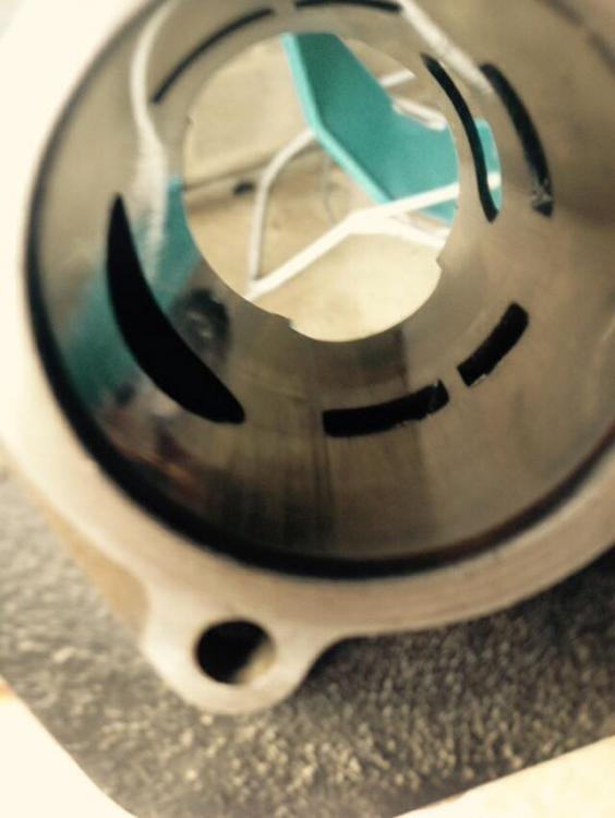

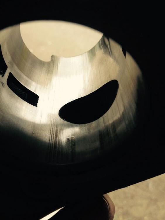

YOY Posté(e) le 18 juin 2015 Signaler Partager Posté(e) le 18 juin 2015 le kit et pas mort il peut encore faire ?bha il y a pas de rayures à ceux qu'ont vois sur les photos. Donc il doit être bon. Après j'ai une idée, c'est que si ça a chauffer, sa à peut être fait faire une fuite au joint d embase et de la tes problèmes sont arrivés. En remontant avec des joints neuf tu le verra vite. Mais si ça chauffe, c'est qu'il y a peut être un problème sur le refroidissement. Lien vers le commentaire Partager sur d’autres sites More sharing options...
