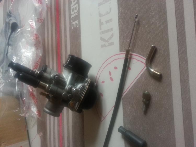

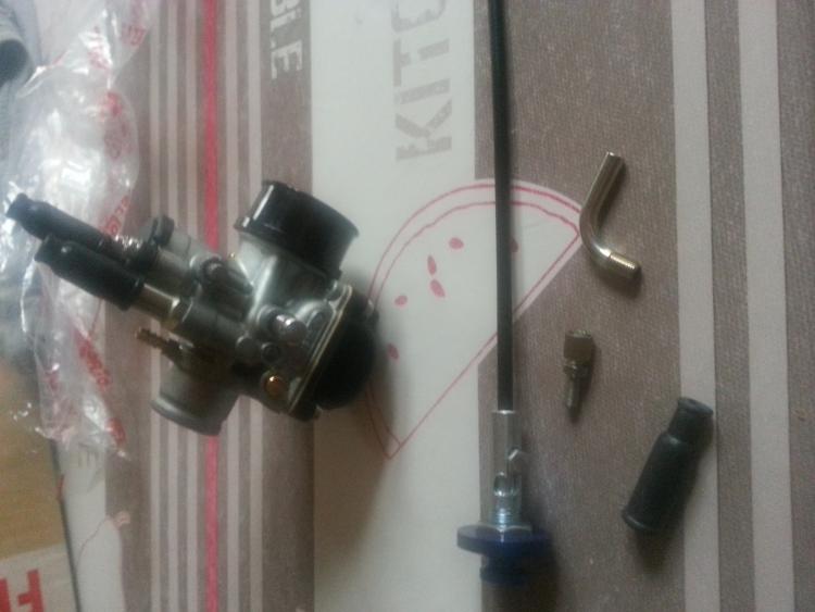

Fatal80 Posté(e) le 8 juillet 2015 Signaler Partager Posté(e) le 8 juillet 2015 Salut, j'aurais voulue savoir comment monter mon starter manuelle sur mon nouveau carburateur je suis pommé ^^ Lien vers le commentaire Partager sur d’autres sites More sharing options...
tomMpower Posté(e) le 8 juillet 2015 Signaler Partager Posté(e) le 8 juillet 2015 (modifié) Salut, j'aurais voulue savoir comment monter mon starter manuelle sur mon nouveau carburateur je suis pommé ^^ Dévisse d'abord le starter de ton carburateur que la partit starter ,tu vas avoir un ressort et une pièces cylindrique (couleur or) et tu passe ton câble dans le capuchon en caoutchouc de ton carburateur (celui que tu a dévisser). Ensuite tu enfile ton petit ressort et la pièces cylindrique sur ton câble facile! C'est le même procéder que pour le boisseaux ect Modifié le 8 juillet 2015 par tomMpower Lien vers le commentaire Partager sur d’autres sites More sharing options...
Fatal80 Posté(e) le 8 juillet 2015 Auteur Signaler Partager Posté(e) le 8 juillet 2015 Merci mec :) c'est super sympas :) Lien vers le commentaire Partager sur d’autres sites More sharing options...
