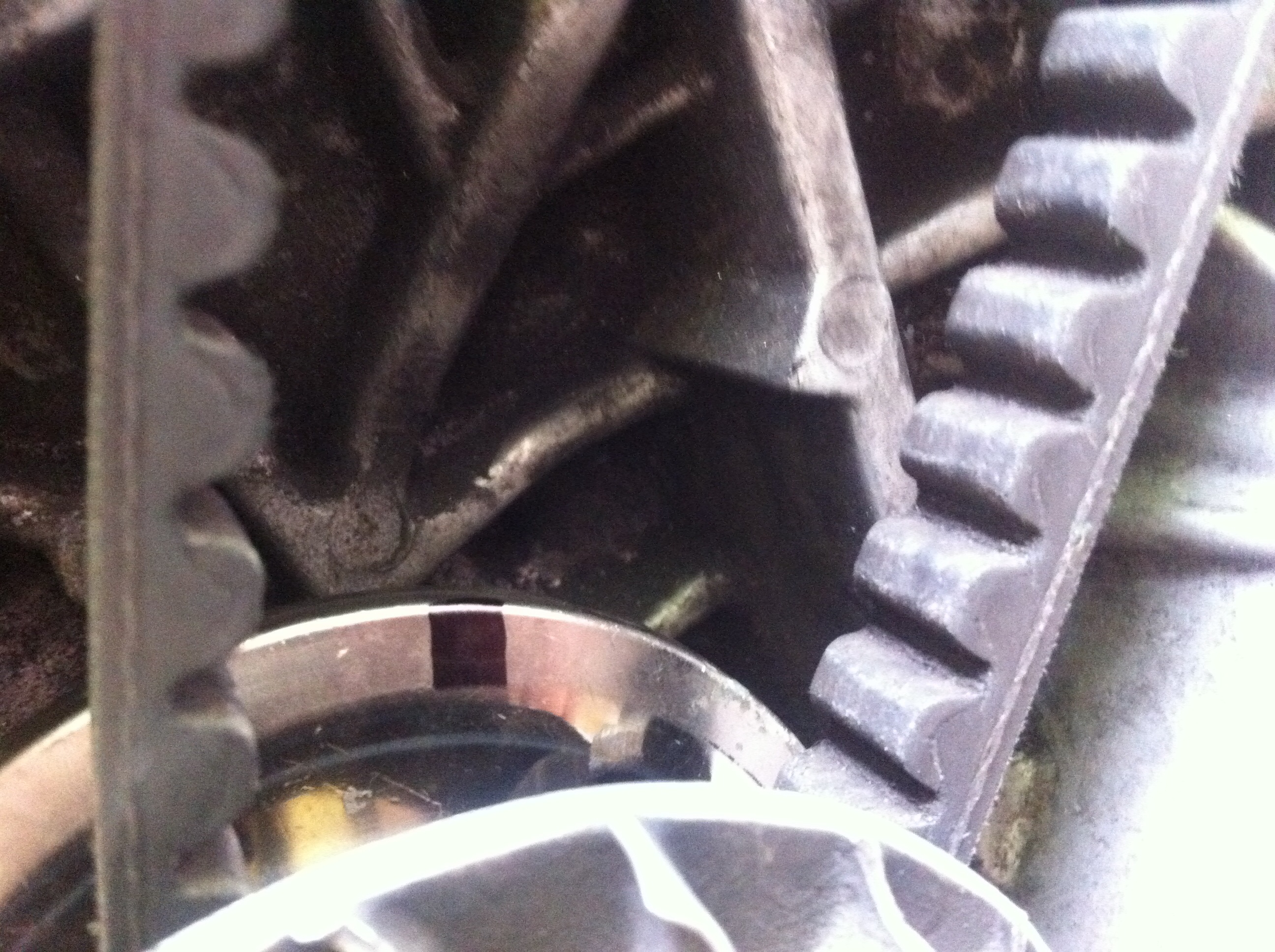

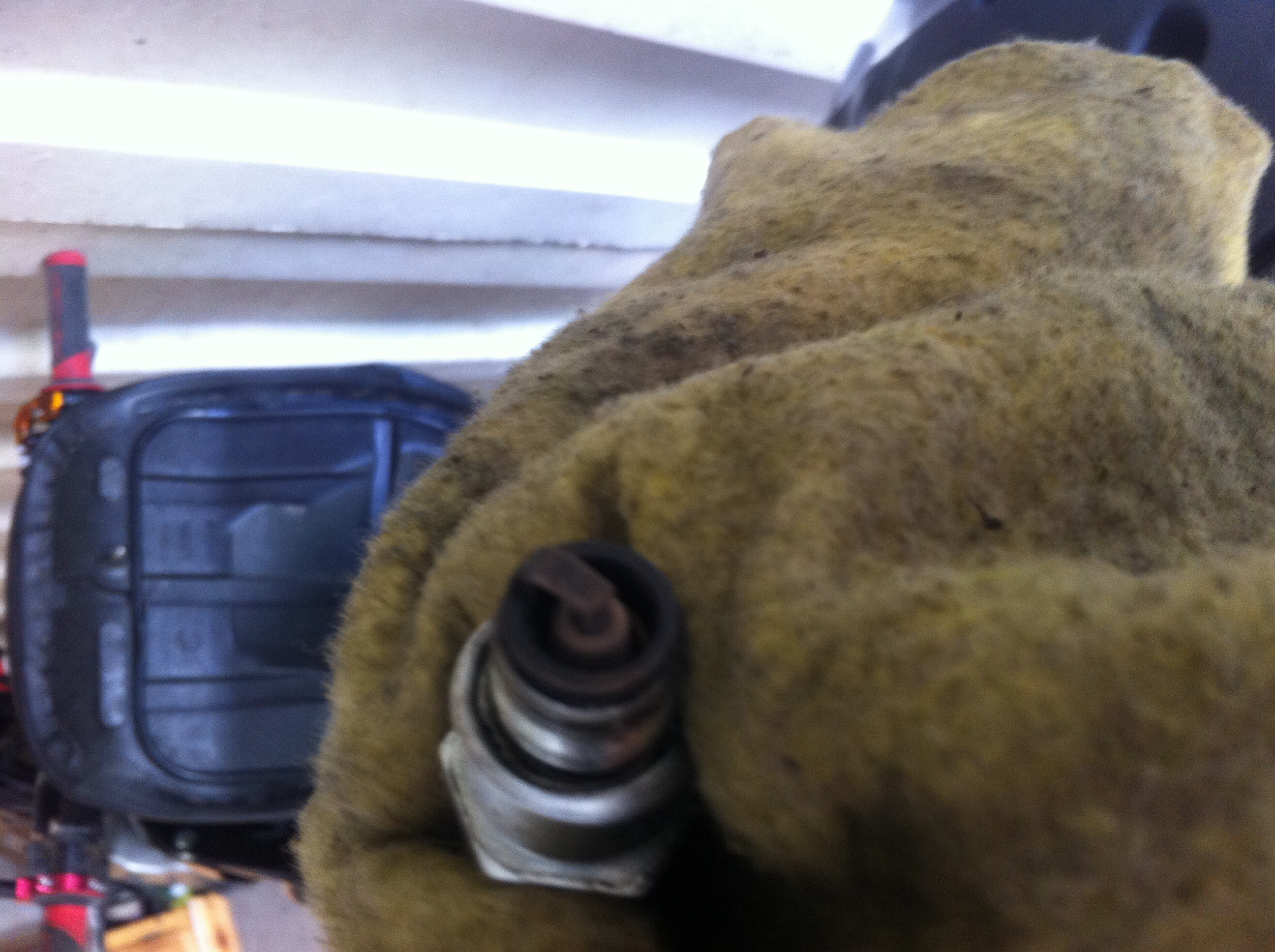

Nitro89 Posté(e) le 19 juillet 2015 Auteur Signaler Posté(e) le 19 juillet 2015 Oui j'ai fais sur plate t'en faire je suis très très con.. Avant je fesais sa devant chez moi sur 100m car je penser qu'il aurais le temps de s'élancer la j'ai fait quelque km et il roule vraiment très bien! Il pêche au démarrage et légèrement a la reprise mais sinon niquel je vais mettre une photo du trait et couleur de la bougie Voici la couleurs qui me semble être excellente non? Voici le trais qui reste donc je suis trop lourd mais légèrement je pense?
YOY Posté(e) le 19 juillet 2015 Signaler Posté(e) le 19 juillet 2015 Lol Ta bougie est un peu noir. Vaux mieux ça que le contraire. Et ta courroie manque pas beaucoup. Bon bha c'est cool^^
Nitro89 Posté(e) le 19 juillet 2015 Auteur Signaler Posté(e) le 19 juillet 2015 donc la c'est juste galet un peu trop lourd?
Nitro89 Posté(e) le 19 juillet 2015 Auteur Signaler Posté(e) le 19 juillet 2015 j'ai pas du assez le pousser car j'ai vu un tutoriel sa dit que si il reste 2mm ou plus c'est que c'est trop léger alors que c'est pas léger sa ne gueule pas du tout juste u peut de mal a la reprise
