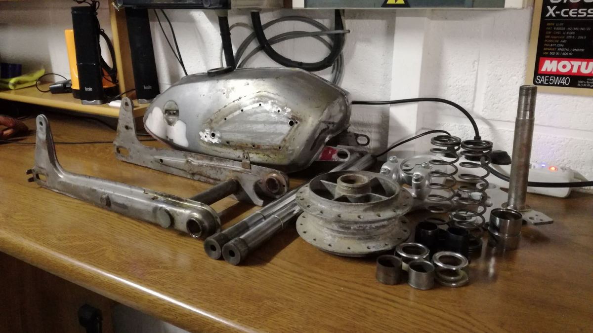

Toche-Motors Posté(e) le 9 mars 2012 Auteur Signaler Partager Posté(e) le 9 mars 2012 Re tous le monde ! Alors aujourd'hui j'ai pas mal avancer, J'ai d'abord retrouvé ma cage à aiguilles donc j'ai fait mes mesure pour la futur cale d'embase, voilà une petite idée de ce que ça donne avec le cylindre Piaggio : Alors pour que le piston tombe juste, j'ai mesuré 10.8mm ... Donc je vais penché pour une cale Stage6 10mm + joué sur les joint du kit. Alors la le vilebrequin démonté, un peu nettoyé ... on vois qu'il à été attaqué mais ce n'est qu'en surface :) Photo du bloc vide, je ne changerai que les roulements du vilebrequin ... les roulements de boîte trempais dans l'huile et sont encore nickel : Photos d'ensemble : Toutes les pièces du bloc ( boîte de vitesse, kick, embrayage, etc ) ... Heureusement que j'ai les plan de montage :D : voilà une bonne chose de faite ! prochaine étape nettoyage des carters et d'un maximum de pièces ! Lien vers le commentaire Partager sur d’autres sites More sharing options...
