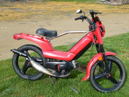

Moi perso je bricole beaucoup de mob (surtout ciao et 103) voici une de mes réalisations :
Je ne suis pas un expert en mob mais je pense que ton problème est le poids de tes galets qui sont trop lourds donc met en des plus légers sa ira mieux je pense

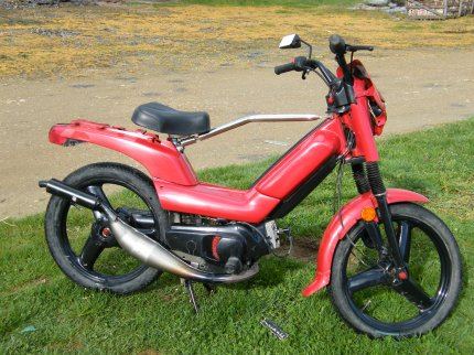

sur cette image tu peux voir  un pot ninja pour fox qui marcher vraiment bien
