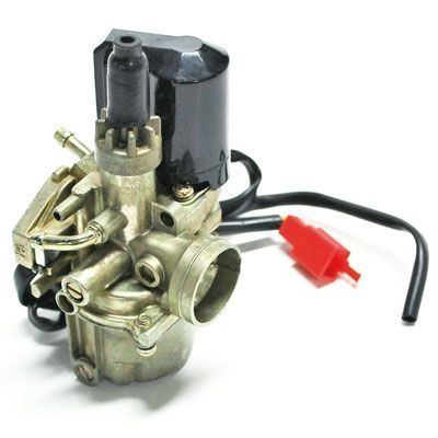

Kylian54 Posté(e) le 9 septembre 2015 Auteur Signaler Partager Posté(e) le 9 septembre 2015 La vis de richesse c'est celle du haut? Jessay de mettre une photo de mon carburateur car j'ai cel du haut cel du bas.. Et après ça a rien avoir est cel de la cuve Lien vers le commentaire Partager sur d’autres sites More sharing options...
fred82000 Posté(e) le 9 septembre 2015 Signaler Partager Posté(e) le 9 septembre 2015 La vis de richesse c'est celle du haut? Jessay de mettre une photo de mon carburateur car j'ai cel du haut cel du bas.. Et après ça a rien avoir est cel de la cuvec'est celle du haut celle de cuve tu en a pas besoin Lien vers le commentaire Partager sur d’autres sites More sharing options...
Kylian54 Posté(e) le 9 septembre 2015 Auteur Signaler Partager Posté(e) le 9 septembre 2015 Ok et cel d'en dessous faut l'ouvrir de combien de tour "pas cel de la cuve "cel en dessou de la richesse car il me semble c'est pour l'essence merci Lien vers le commentaire Partager sur d’autres sites More sharing options...
fred82000 Posté(e) le 9 septembre 2015 Signaler Partager Posté(e) le 9 septembre 2015 Ok et cel d'en dessous faut l'ouvrir de combien de tour "pas cel de la cuve "cel en dessou de la richesse car il me semble c'est pour l'essence mercialors pour faire un bon réglage carburateur c'est moteur chaud tu mets ta vis de richesse a 1 tour 1/2 pui tu vois le ralenti ce qui donne si il cale tu tourne ta vis de 1/4 de tour par 1/4 de tour après a savoir quand tu serre ta vis de ralentit s augmente le ralenti et inversement si tu la dessere Lien vers le commentaire Partager sur d’autres sites More sharing options...
Kylian54 Posté(e) le 10 septembre 2015 Auteur Signaler Partager Posté(e) le 10 septembre 2015 J'ai tout re verifier ce matin en effet j'avai une prise d'air au nivo du carburateur une des vis ete morte du coup l'air pqsser entre le carburateur et la pipe j'ai fait un réglage carburateur la il repart nikel juste quand je roule j'ai l'impretion que mon ventilateur se met a siffler de temps en temps Lien vers le commentaire Partager sur d’autres sites More sharing options...
fred82000 Posté(e) le 10 septembre 2015 Signaler Partager Posté(e) le 10 septembre 2015 J'ai tout re verifier ce matin en effet j'avai une prise d'air au nivo du carburateur une des vis ete morte du coup l'air pqsser entre le carburateur et la pipe j'ai fait un réglage carburateur la il repart nikel juste quand je roule j'ai l'impretion que mon ventilateur se met a siffler de temps en tempsça peut ariver mais regarde qu'il sois en bonne etat et tu vois je savais bien que cotes carburation il y avais un souci Lien vers le commentaire Partager sur d’autres sites More sharing options...
