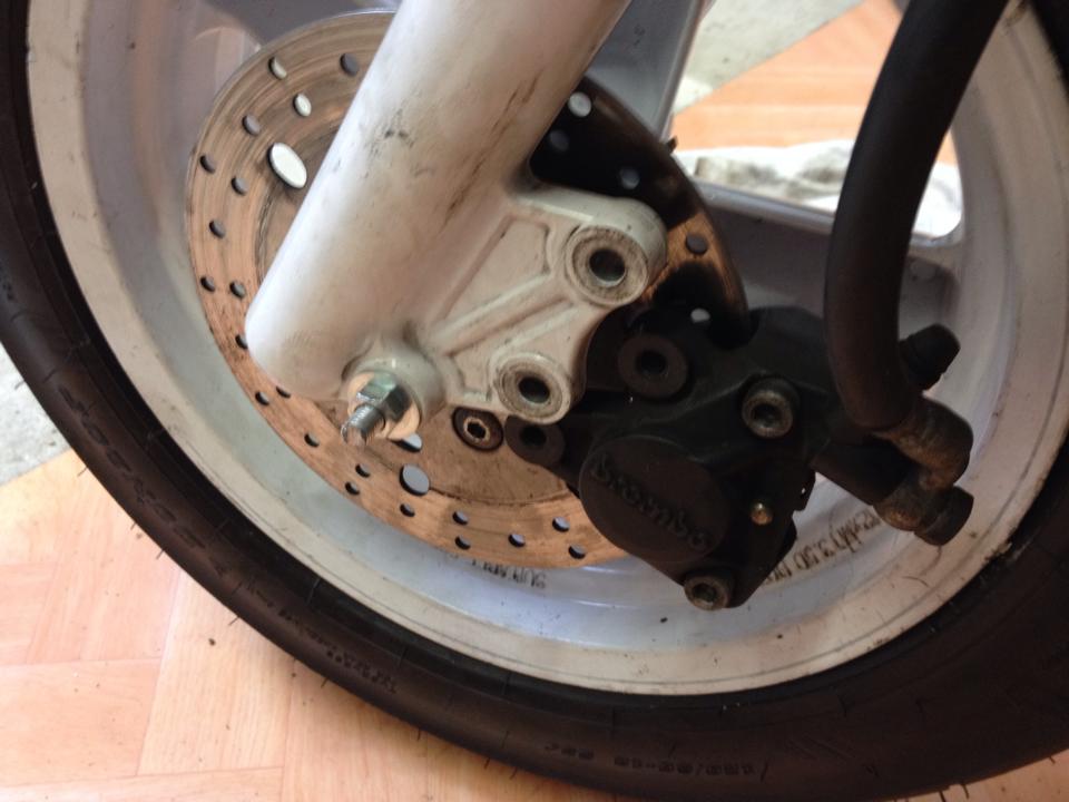

j'ai récemment acheté une paire de jante 12 pouces pour moi monté des pneus piste et rouler sur circuit
pour l'arrière pas de soucis

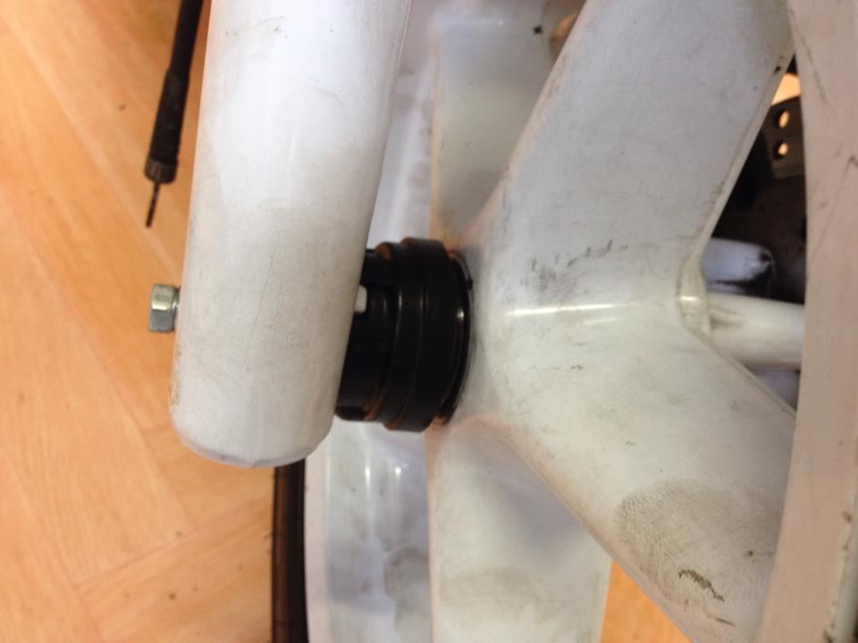

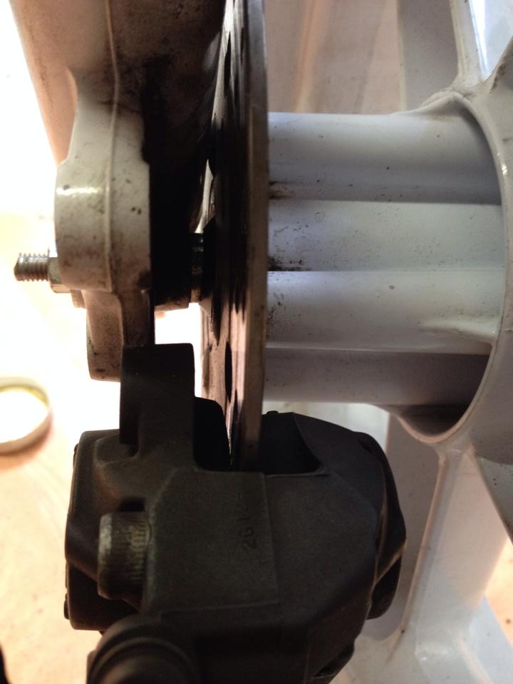

mais pour lavant, l'axe de roue ne passe pas dans les roulements (j'ai donc mis une tige fileté de 8mm) mais même avec cette adaptation impossible de mettre l'étrier la jante est trop serré du coté
Faut changer les roulements ? entretoises ?? autre idées ?

Salut,
Il faut mettre des rondelles soit entre l'entretoise et le fourreaux ou bien soit entre le fourreau et le disque
Pour l'axe remet celui d'origine!!
