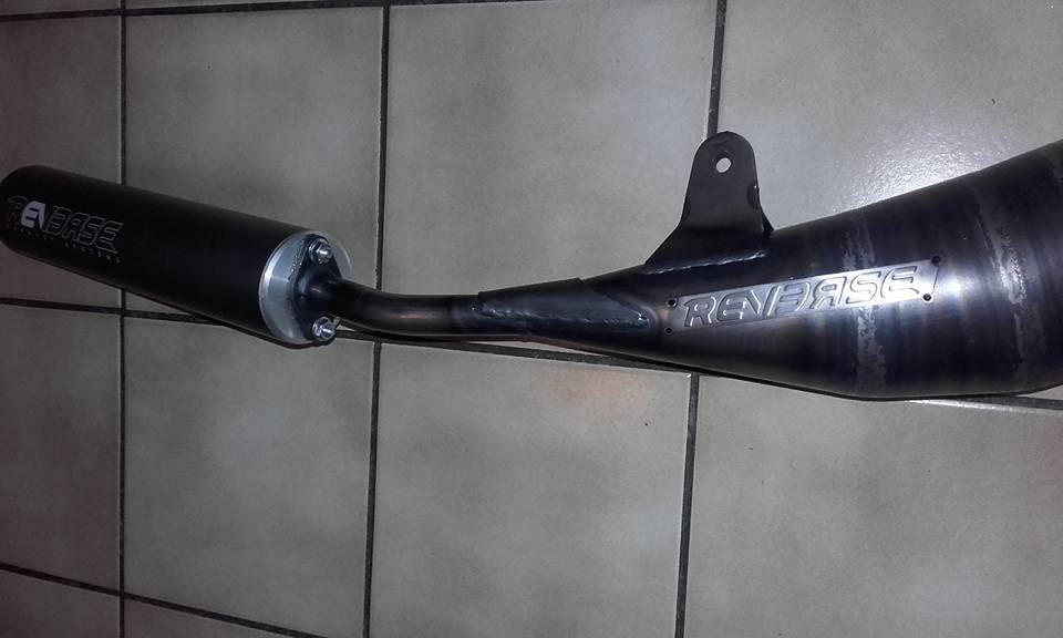

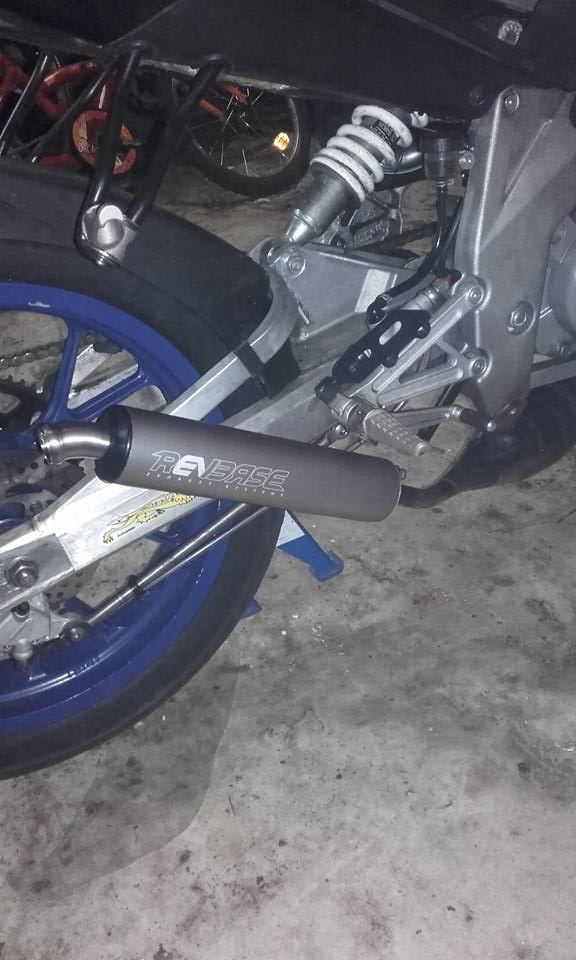

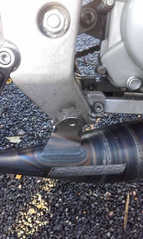

bon alors pour revenir au news réglage carburateur terminer au poil et sa donne en 15x53 fond de 6 ième 125 réel gps (129 compteur )mais depuis hier 115 à fond de cale car la bougie est hs et donc raté/broute/auto régul bref à fond de 6 elle en veut pas hihihiih donc je compte changer la bougie demain et depuis elle a carément changer de mine je lui est même adapter un pot reverse 80 passage bas que j'ai pratiquement terminer d'installer il me reste 2/3 rondelle de caoutchou anti vibration a installer au niveau de la photo jointe ,percer,tarauder ^^
