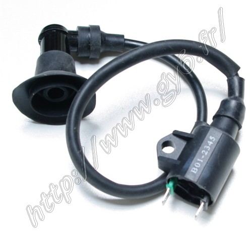

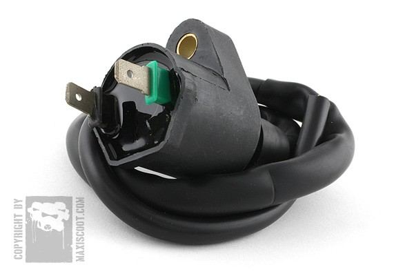

noupidu27 Posté(e) le 10 mars 2016 Auteur Signaler Posté(e) le 10 mars 2016 il y a 15 heures, krisdu14 a dit : il y a 15 heures, krisdu14 a dit : Voir aussi pour changé ton antiparasite. Bougie je crois que ta déjà une neuf. il y a deux jours mon pote a voulut démonter ma bougie sans douille donc a la pince et le ceramique a casser xD donc la bougie et neuf et date de hier le problème c'est que moi c'est a deux borne pour brancher l'antiparasite et la j'ai que une broche :'( http://www.maxiscoot.com/scooter/électrique-et-eclairage/boîtiers-electronique-et-cdi.html#spcc
Jacques1974 Posté(e) le 10 mars 2016 Signaler Posté(e) le 10 mars 2016 cella c'est une Peugeot c'est les même que sur chinois
noupidu27 Posté(e) le 10 mars 2016 Auteur Signaler Posté(e) le 10 mars 2016 fin c'est pas exactement comme sa, mais celui la et marquer peugeot donc ... je commande ca desuite alors, Merci
noupidu27 Posté(e) le 10 mars 2016 Auteur Signaler Posté(e) le 10 mars 2016 peut tu m'envoyer le lien ? ou alors je prend le premier que tu ma montrer plus l'antiparasite couder peut tu m'envoyer le lien ? ou alors je prend le premier que tu ma montrer plus l'antiparasite couder
Jacques1974 Posté(e) le 10 mars 2016 Signaler Posté(e) le 10 mars 2016 http://www.gy6.fr/pieces-scooters-2-temps/-allumage/cat_168.html
noupidu27 Posté(e) le 10 mars 2016 Auteur Signaler Posté(e) le 10 mars 2016 malereusement j'ai déjà commander avant que tu m'envoye l'autre , mais le primer sera bon ? j'ai pris un antiparasite en même temps ?
Jacques1974 Posté(e) le 10 mars 2016 Signaler Posté(e) le 10 mars 2016 c'est la patte de fixation qui est pas la même sinon tu peux pas annulée ta commende ?

noupidu27 Posté(e) le 10 mars 2016 Auteur Signaler Posté(e) le 10 mars 2016 il y a 2 minutes, Jacques1974 a dit : c'est la patte de fixation qui est pas la même sinon tu peux pas annulée ta commende ? patte de fixataion ? ce qui tien le bloc ou pour le brancher ? si le branchement et bon je prend après je le ferais tenir pas de problème
Jacques1974 Posté(e) le 10 mars 2016 Signaler Posté(e) le 10 mars 2016 le trous ou tu mets la vis qui est différent
noupidu27 Posté(e) le 10 mars 2016 Auteur Signaler Posté(e) le 10 mars 2016 ca nenpeche pas de faire fonctionner le bloc, donc c'est bon
