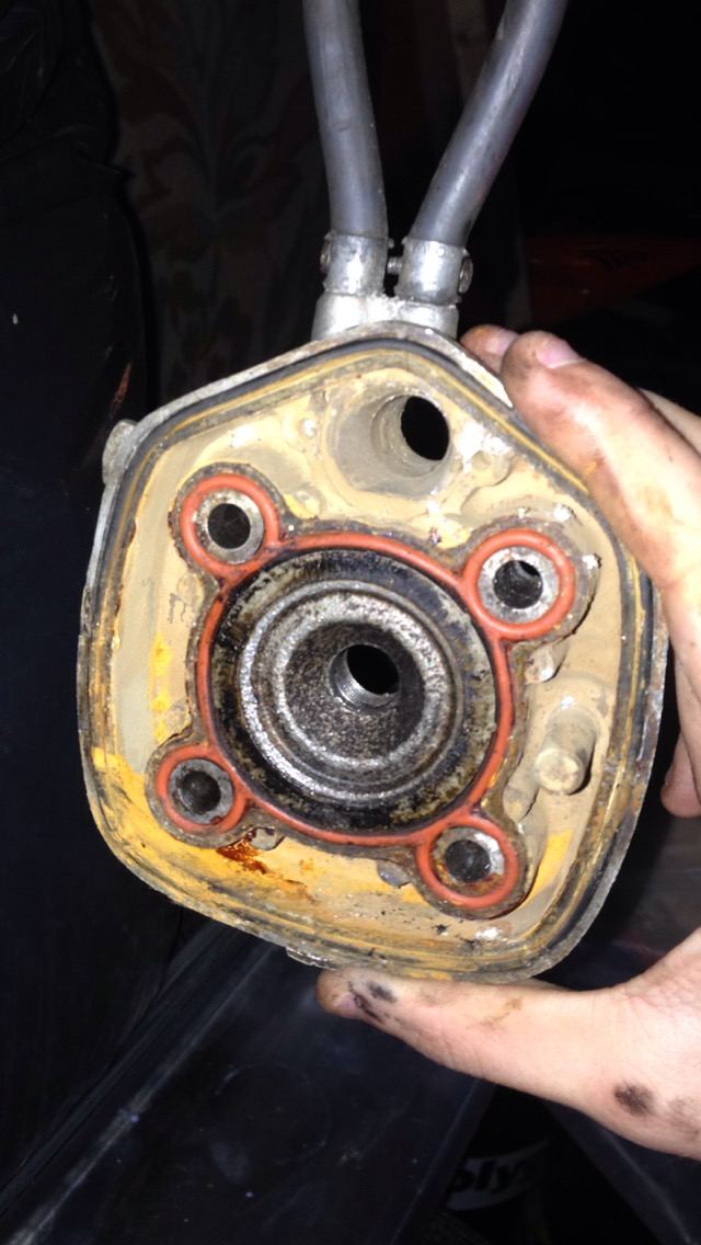

Jacques1974 Posté(e) le 20 mars 2016 Signaler Partager Posté(e) le 20 mars 2016 ta culasse a un carlosta ? Lien vers le commentaire Partager sur d’autres sites More sharing options...
NaTiiKzXLVIII Posté(e) le 4 avril 2016 Auteur Signaler Partager Posté(e) le 4 avril 2016 Le 19/3/2016 at 19:39, Jacques1974 a dit : ta culasse a un carlosta ? J'ai ca sur ma culasse: Lien vers le commentaire Partager sur d’autres sites More sharing options...

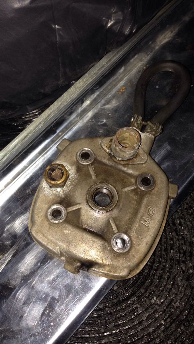

thierryt Posté(e) le 5 avril 2016 Signaler Partager Posté(e) le 5 avril 2016 Sur la gauche c'est ta sonde de température qui est hs dailleur ..... retourne ta culasse et reprend une photo stp Lien vers le commentaire Partager sur d’autres sites More sharing options...
NaTiiKzXLVIII Posté(e) le 7 avril 2016 Auteur Signaler Partager Posté(e) le 7 avril 2016 Le 5/4/2016 at 16:08, thierryt a dit : Sur la gauche c'est ta sonde de tempsérature qui est hs dailleur ..... retourne ta culasse et reprend une photo stp Voilà, j'ai monté un Kit 70cc Malossi que l'on m'a donné, j'ai purgé mes durites etc.. Mais j'ai toujours la fuite.. La pompe a tenu 1 mois sans fuite, depuis elle ne fait que ca.. Qu'est-ce que sa pourrai être ? Sa coule juste entre le bloc-moteur & la pompe à eau (entre l'allumage & pompe à eau quoi..) Et voilà l'autre côté de la culasse, comme tu m'as demandé.. Lien vers le commentaire Partager sur d’autres sites More sharing options...
thierryt Posté(e) le 7 avril 2016 Signaler Partager Posté(e) le 7 avril 2016 Salut donc plus de calorsta pour moi ta fuite c'est ton joint spy de pompe à eau qui est soit hs soit mal monter Lien vers le commentaire Partager sur d’autres sites More sharing options...
