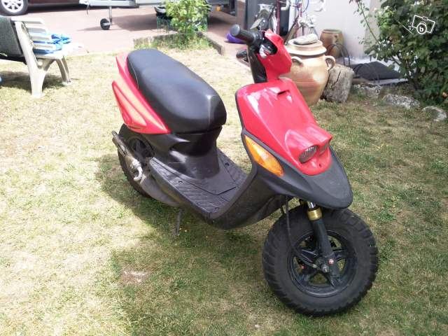

Bonjour, je possède un Rocket ancien modèle mais il à un problème d'allumage, à la bougie une fois sur 10 il y à une toute petite étincelle, CDI Neuf, bobine d'allumage bonne, bougie bonne, anti-parasite bon. De quoi cela pourrais venir ? Une masse manquante ? Help please ...
11 réponses à cette question
il y a 8 heures, jeff lee a dit :
mauvaise masse
c'est quoi que tu apelles ancien rocket?
Bah c'est un Rocket avant 2004 quoi, tu pense qu'il faut que je rajoute une masse ou ?
il y a 11 minutes, jeff lee a dit :
a oui,ca c'est un ancien next,c'est pas pareil
essaie avec une nouvelle masse
Je met une masse d'ou a ou ?
il y a 11 heures, jeff lee a dit :
non
D'accord donc je fais juste passer un fil dans un troue de la boîte a kick jusqu'au cadre ?
