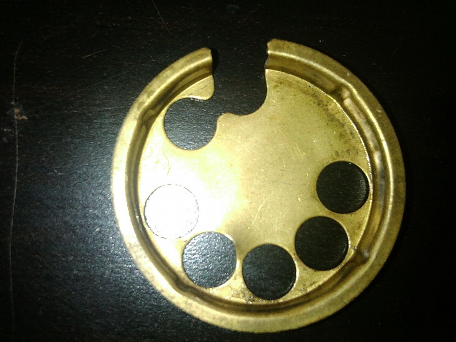

niko85 Posté(e) le 2 mai 2016 Signaler Posté(e) le 2 mai 2016 bonjour besoin de votre aide je viens de acquérir un zip 2t de 2012 qui était encore brider 3000 km je galérè a sortir la boîte à air entièrement et le carénage AR gauche j'aimerais savoir si la bride est dans la boîte ou au carburateur sur ce modèle ? ces vraiment une bataille les carénages sur ce scoot et ces 35km h de vitesse de pointe S.O.S MERCI d'avance (j'ai retirer la rondelle au variateur et le pot va être changer )
0 Eroan Posté(e) le 3 mai 2016 Signaler Posté(e) le 3 mai 2016 Salut, c'est une petite grille au carburateur il me semble sur Piaggio 2T. 1
0 niko85 Posté(e) le 3 mai 2016 Auteur Signaler Posté(e) le 3 mai 2016 (modifié) yes hier j'ai pu la retirer cette petite grille a la sortie du carburateur donc en fait problème résolue après avoir poster mon message j'ai + batailler avec la BAA et la mousse que la grille mes c bon ça roule impec merci quand même Eroan Modifié le 3 mai 2016 par niko85
