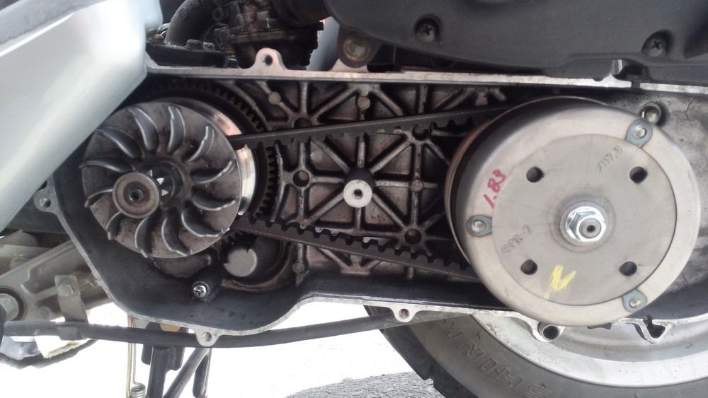

bonjour,
je suis inquiet pour mon scoot, il chauffe coter avant du CVT la partie avec les galets. je suis pas sur de la nomenclature...
je roule quand même beaucoup parceque les distances sont grande ici, environ 50km chaque coup. avec des cote de 8-10%. après mon tour habituel je touche la transmission sans raison et je m'aperçoit qu'elle est très chaude. la partie avant plus que l'arrière, environ 80C?
est-ce normal? je vois pas pourquoi ca chaufferait, c'est seulement une courroie avec des poulie.
merci pour votre temps.
7 réponses à cette question
Salut, on appelle ça le variateur ici.
C'est normal que ça chauffe si tu fais 50 km d'affilée, la solution ce serait un carter de kick ventilé comme ça : https://www.scooter-system.fr/catalog/list-70-0-0-name-0.html
Mais s'ils n'en font pas pour ton modèle tu peux percer quelques trous au niveau du variateur + à l'arrière pour créer un flux d'air dedans.

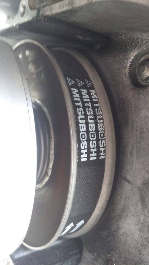

OK, si vous me ditent que c'est normal je commencerais pas a le modifier pour rien. j'attends de recevoir plusieurs pièces et je regarderais tout ca après avoir changer la courroie. elle a 3000km, je sais pas trop quand je dois la changer...

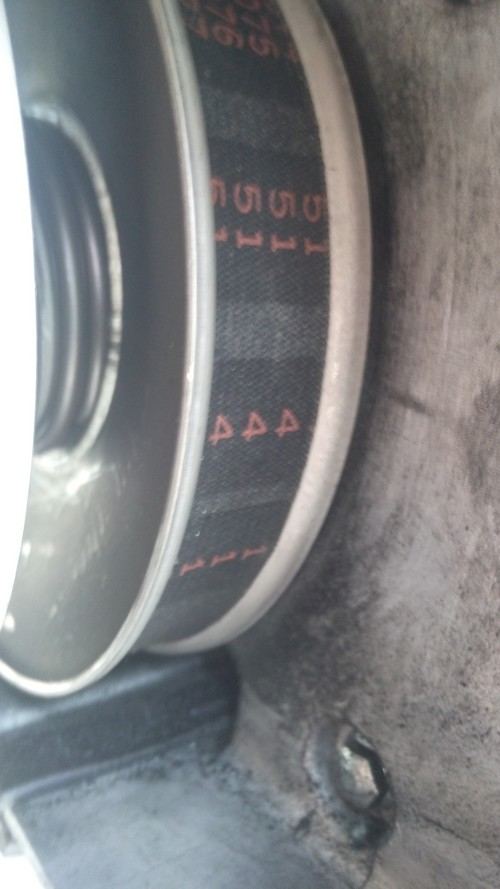

elle c'est dégrader parceque tout l'interieur du CVT est plein de noir qui provient de la courroie.

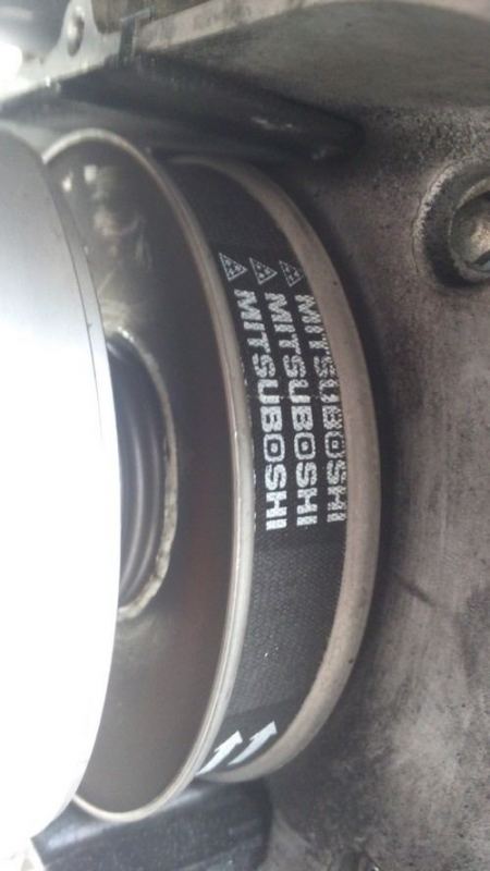

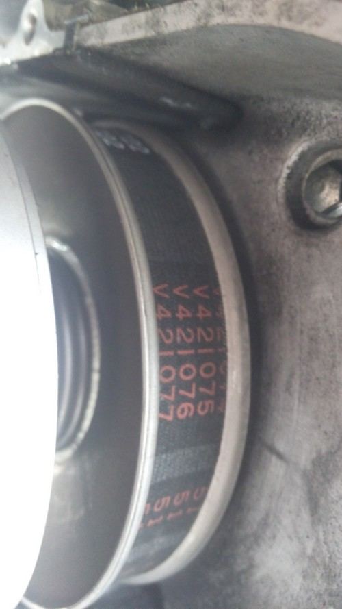

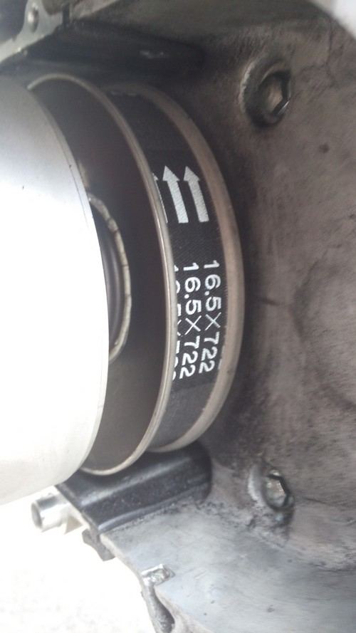

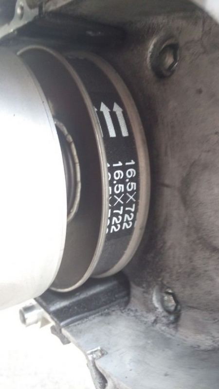

j'ai pris des photo c'est une 16.5X722 Mitsuboshi V42107?(chifre qui change) 51 4 1, je cherche sur ebay et tout c'est rare comme dimension et cher. j'ai trouver 2-3place au USA , mais c'est 40$. c'est trop considérant que les chinois vendent d'autre grandeur pour 8$...
voici des images: c'est apret avoir fait le menage parceque c'était vraiment noir de rubber.
