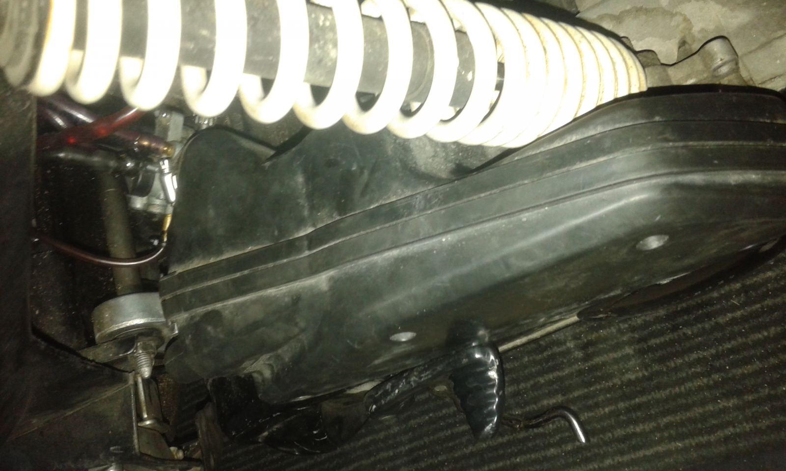

weywey45 Posté(e) le 16 mai 2016 Signaler Partager Posté(e) le 16 mai 2016 Salut à tous qui peut m'aider à prépa ma boîte à air de kisbee rs s'il vous plaît ? Lien vers le commentaire Partager sur d’autres sites More sharing options...
0 Eroan Posté(e) le 17 mai 2016 Signaler Partager Posté(e) le 17 mai 2016 Salut, laisse tomber... Au pire monte une mousse Malossi à découper, mais ne t'amuse pas à cisailler ta boîte tu perdras plus de perfs qu'autre chose (sans parler des réglages de carburation foireux). Lien vers le commentaire Partager sur d’autres sites More sharing options...
0 012 Posté(e) le 21 mai 2016 Signaler Partager Posté(e) le 21 mai 2016 (modifié) Salut, moi j'ais agrandi l'entrée d'air et augmenté le gicleur et j'ais commander des mousses Doppler. Modifié le 21 mai 2016 par citystar50 1 Lien vers le commentaire Partager sur d’autres sites More sharing options...
0 Eroan Posté(e) le 21 mai 2016 Signaler Partager Posté(e) le 21 mai 2016 il y a 6 heures, citystar50 a dit : Salut, moi j'ais agrandi l'entrée d'air et augmenté le gicleur et j'ais commander des mousses Doppler. Si c'est fait raisonnablement et proprement c'est la bonne formule Lien vers le commentaire Partager sur d’autres sites More sharing options...
0 012 Posté(e) le 21 mai 2016 Signaler Partager Posté(e) le 21 mai 2016 (modifié) il y a 2 heures, Eroan a dit : Si c'est fait raisonnablement et proprement c'est la bonne formule Oui, un meilleurs son et une légère amélioration de performance http://www.maxiscoot.com/mousse-de-filtre-a-air-doppler-double-densite-peugeot-speedfight-3-vivacity-3-cgn485246.html?___store=mxs_fr http://www.scooter-moto-pieces.com/mousse-de-filtre-a-air-doppler-speedfight-3-kisbee-new-vivacity-doppler,fr,4,485246.cfm Modifié le 21 mai 2016 par citystar50 1 Lien vers le commentaire Partager sur d’autres sites More sharing options...
