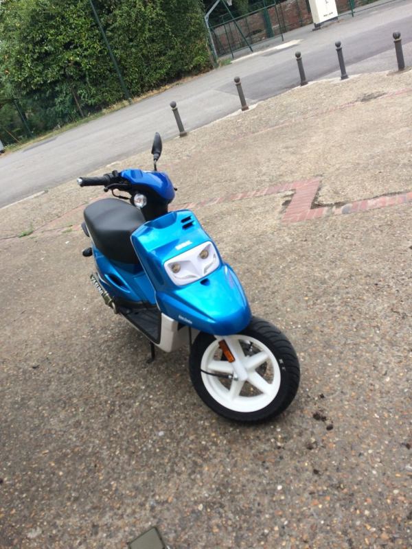

IMG_4506.thumb.JPG.88efc99411388b7f47325eb51c6d3612.JPGvoilà le scooter a ete revendu au fils d'un ami il est en pleine forme et de très bonne perf pour un origine grace a ces quelques modifications je vous mettrais des fotos si le nouveau proprio m'autorise  a bientôt
il reste entre de bonne main et je n'ai jamais ete decu le temps ou javais perdu le permis ;)
