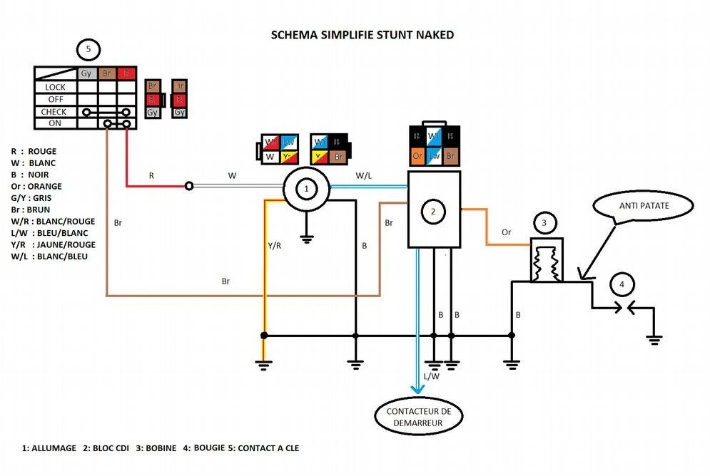

Salut a tous alors voilà je vous explique mon problème , j'ai un nitro a restaurer entièrement , avec on ma passer 3 faisceau mais c'est faisceau ont des fils couper , ayant pour diplôme un BAC ELEEC , je me suis lancer dans un faisceau simplifier en suivant se schéma.
problème sur son Allumage lui , il a un Fil BLEU/BLANC , NOIR , ROUGE/JAUNE , BLANC et ROUGE/BLANC ( Qui d’ailleurs je ne sais pas ou il le met ) moi sur mon allumage je n'ai pas son BLEU/BLANC et je n'ai pas de fils NOIR mais un fil ROUGE/NOIR , JAUNE/ROUGE , BLANC , ROUGE/BLANC , sur le cdi etc.... j'ai les même couleur que lui juste , le fil BLEU/BLANC du cdi qui dit qui va au contact du démarreur , il parle de quoi ? FILS GRIS du NEIMAN ? ou Démarreur électrique ?
Bref je n'arrive a pas à avoir de l'étincelle .
Et pour essayé pour l’étincelle j'ai brancher la masse au niveau dune vis de carter de la pompe à eau
Je préfere precisé que se NITRO SERA EXCLUSIVEMENT UTILISE SUR VOIE PRIVE. ( RUN etc... ).
