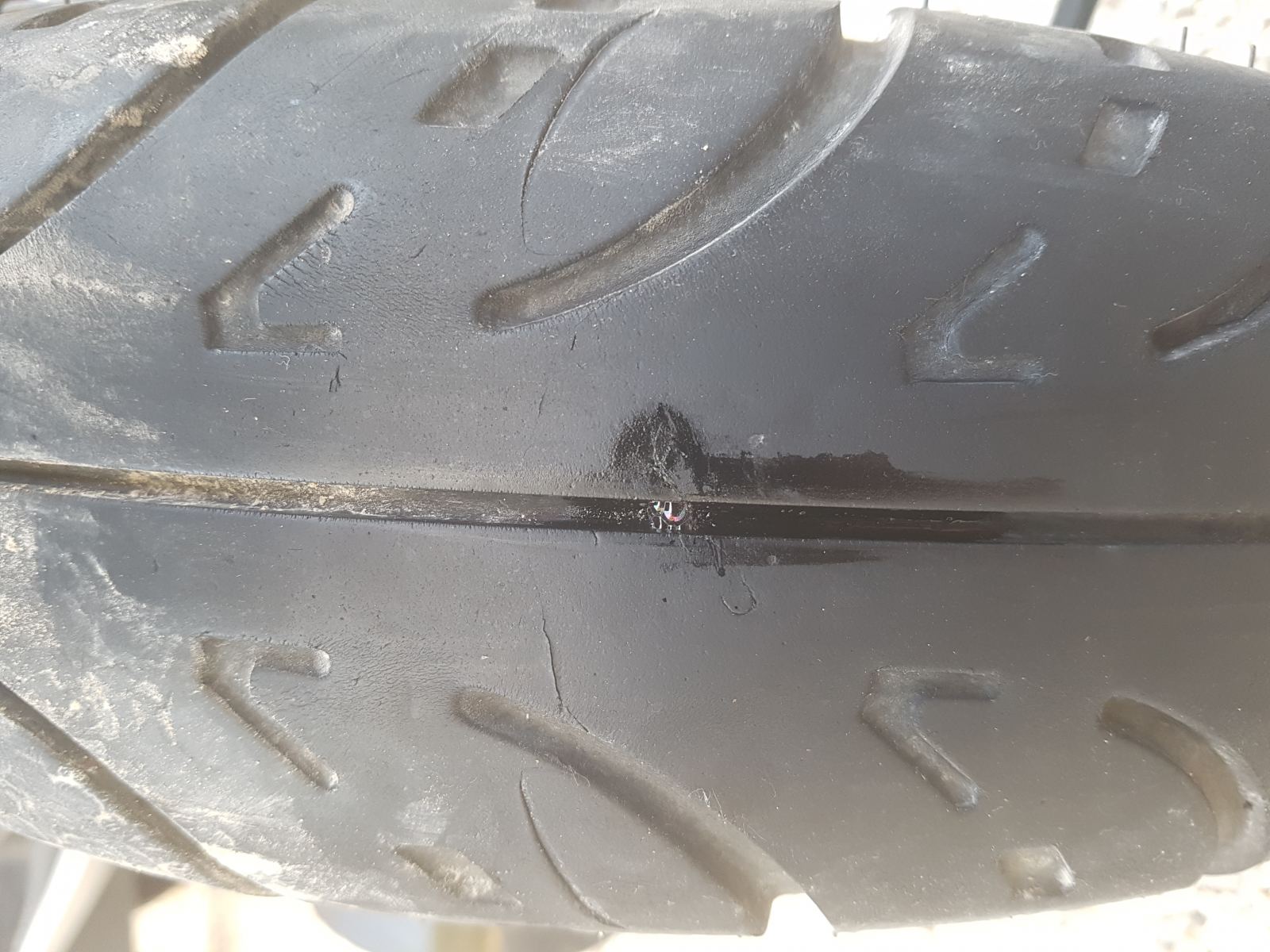

Bonjour voilà mon problème.
J'étais à un feu rouge et ma roue arrière à faite un bruit d'éclatement  (comme si on éclate un ballon )
Je me suis rendu compte 200m plus loin que mon pneu arrière était crevé  (sans vraiment savoir où )
J'ai du coup pris l'initiative  de rentré chez moi malgré  le pneu à plat (5 km) pas très malin je sais ^^'
Arrivé chez moi je me suis rendu compte que ma roue est coupé sur environ 1 cm sur l'axe du pneu (voir photo )
J'aimerai savoir si l'utilisation d'une pompe anticrevaison me servira ou il me faut prévoir un changement complet de la roue ( la roue est type tubeless)
Merci d'avance de votre réponse.
Ps:sur la photo 3 autres coupure sont visibles dois je m'en inquiété  ?

C'est mon pneu .
sur la rayure centrale il est percer  et sur les coter (comme on le vois sur la photo )c'est juste le pneu qui est coupée mais pas bien profond .
Salut je serais toi je ferais changer le pneu estime toi heureux qu'il est pas éclater ça peut être vraiment dangereux ...
Une bombe anti crevaison c'est juste pour dépanner en gros pour aller de l'endroit où ta crever jusqu'à chez toi c'est juste un truc de secours quoi ... donc oui sois tu démonté ta roue Arière pour faire changer ton pneu sois tu le pousse à la main car rouler avec pneu à plat peut détruire ta jante ou l'abîmer
Ce n'est pas parce que c'est du Tubeless qu'on change la roue entière, heureusement !
Achète un nouveau pneu et fais-le monter chez un pro histoire de ne pas abîmer ta jante.
