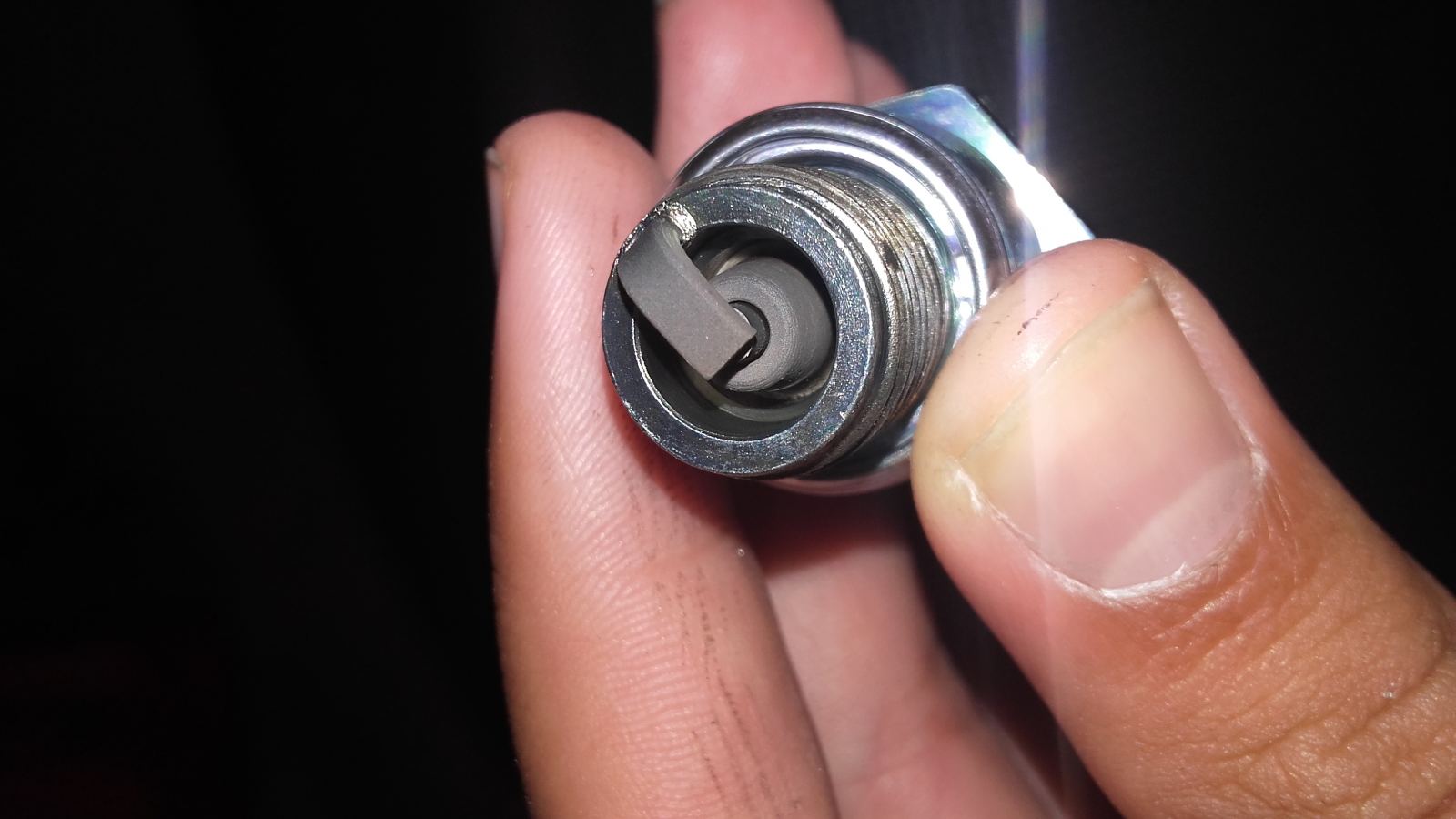

soso Posté(e) le 2 octobre 2016 Auteur Signaler Posté(e) le 2 octobre 2016 Le Friday, September 30, 2016 at 22:51, fred82000 a dit : que des 4,5 voilà la couleur de ma bougie en gicleur 70
fred82000 Posté(e) le 2 octobre 2016 Signaler Posté(e) le 2 octobre 2016 ton aiguille et au quel crans
bigbore_47 Posté(e) le 2 octobre 2016 Signaler Posté(e) le 2 octobre 2016 il y a 3 heures, soso a dit : voilà la couleur de ma bougie en gicleur 70 elle est pas male albert cette bougie
