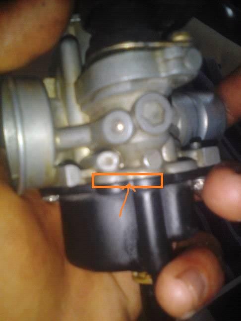

YamahaForLife Posté(e) le 27 novembre 2016 Auteur Signaler Posté(e) le 27 novembre 2016 slt je pense avoir trouve la panne mon carburateur fuit de cet endroit (entre la cuve et le corps du carburateur): pourtant ma cuve n'est pas deformé ni le corps aussi et j'ai changé de joint et sa fuit encore tu pense que c'est la cause ? sinon quels sont les causes de ce prob ? merci
YamahaForLife Posté(e) le 30 novembre 2016 Auteur Signaler Posté(e) le 30 novembre 2016 problème resolut un très bon nettoyage au compresseur et j'ai gratté la cuve et le corps au papier 120 et plus de problème
