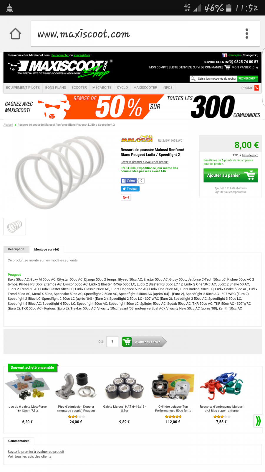

Maxime tkr Posté(e) le 26 décembre 2016 Auteur Signaler Partager Posté(e) le 26 décembre 2016 À l'instant, noux a dit : plus tu mais lour et plus il aura du mal mais un ressort blanc et tu vera la diferance Ok je vais le faire mais les blanc de qu elle marque car chez malossi il y a vert rouge bleu noir mais blanc il y a que les polini c'est cela ? Lien vers le commentaire Partager sur d’autres sites More sharing options...
noux Posté(e) le 26 décembre 2016 Signaler Partager Posté(e) le 26 décembre 2016 (modifié) pour les ptit de l'embrayage tu peux mettre de jaune c'est juste le ressort de poussée qui doit être blanc et si y a que polini ba prend polini il y a 30 minutes, Maxime tkr a dit : Ok je vais le faire mais les blanc de qu elle marque car chez malossi il y a vert rouge bleu noir mais blanc il y a que les polini c'est cela ? Modifié le 26 décembre 2016 par noux Lien vers le commentaire Partager sur d’autres sites More sharing options...
