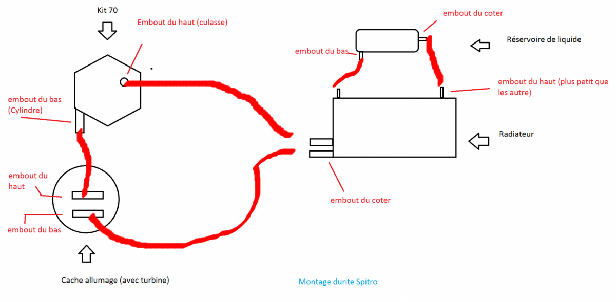

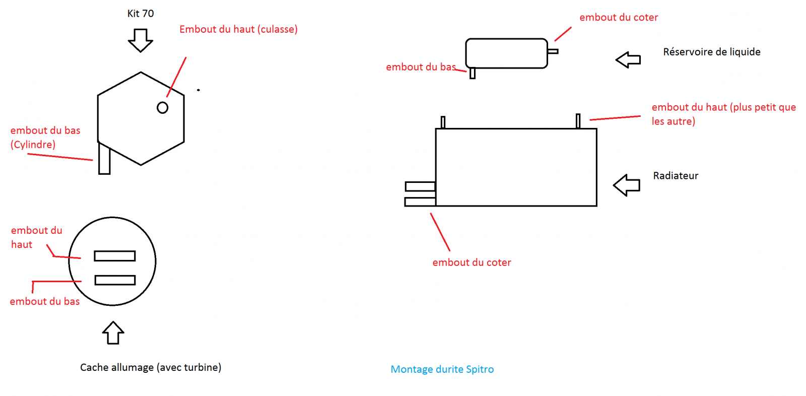

South Posté(e) le 12 janvier 2017 Signaler Posté(e) le 12 janvier 2017 Salut, je prépare un spitro mais j'ai une vague idée de comment se branche les durites pour le refroidissement , histoire de bien faire les chose, j'ai fait un shéma avec mon type de radiateur, si quelqu'un peu le compléter en reliant les embouts par des traits (les durites ), sa m'aiderai vachement. Merciiii !

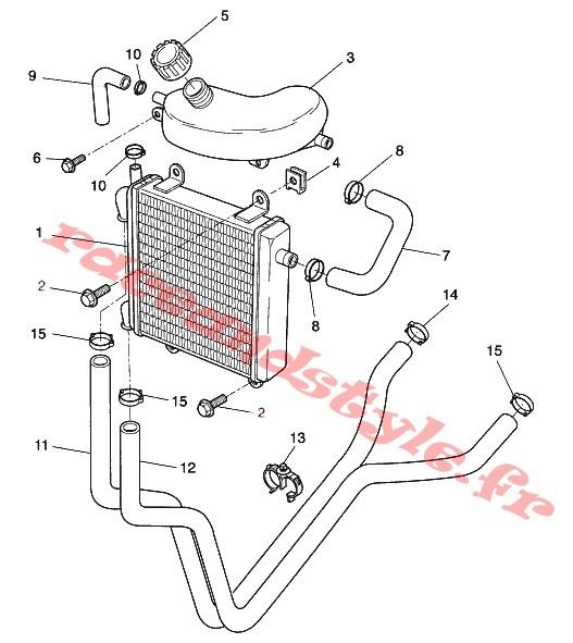

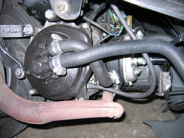

kyo2000 Posté(e) le 13 janvier 2017 Signaler Posté(e) le 13 janvier 2017 (modifié) voilà , par contre ça me semble comme ça pour le radiateur et le vase mais attend d 'autres avis pour être sûr . pour le cylindre culasse et turbine je suis sûr Ça pourra aussi t'aider --) http://forum.motoservices.com/viewtopic.php?f=36&t=51019 Modifié le 13 janvier 2017 par kyo2000
South Posté(e) le 13 janvier 2017 Auteur Signaler Posté(e) le 13 janvier 2017 d'accord, merci beaucoup tu me sauve ! du coup d'autre avis ou une confirmation ?
kyo2000 Posté(e) le 13 janvier 2017 Signaler Posté(e) le 13 janvier 2017 Ça pourrais t'aider --) http://madman-of-38.skyrock.com/2595800966-stuntro.html
