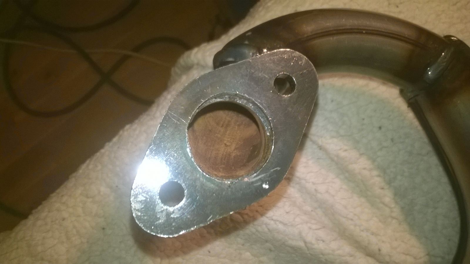

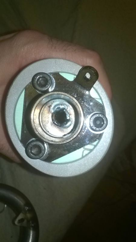

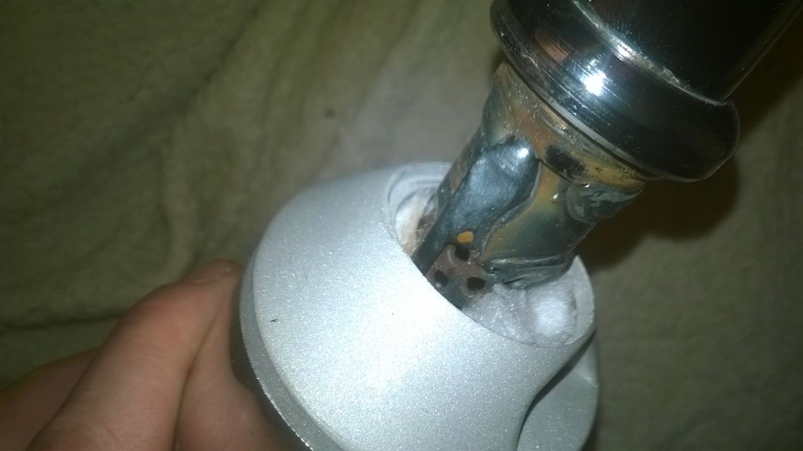

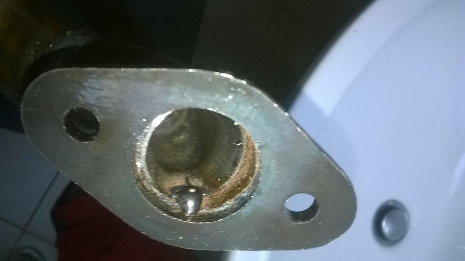

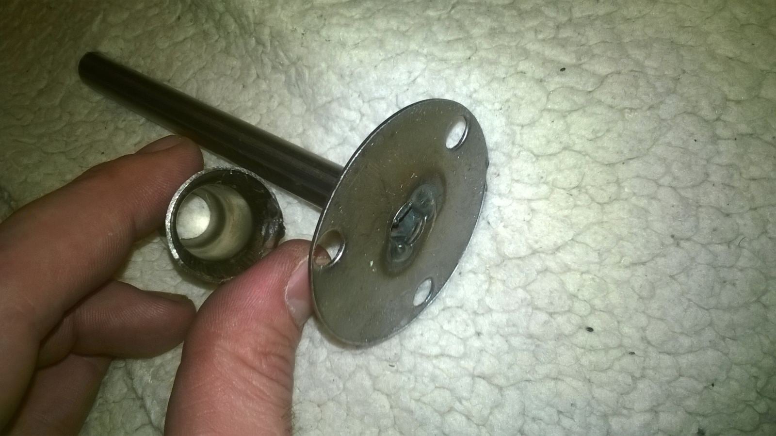

coolartist45 Posté(e) le 4 février 2017 Signaler Posté(e) le 4 février 2017 Bonjour ! Donc , je rappelle avant tout que vous êtes seuls responsables des modifs .!!! 1ère étape : Bride avant... 2ième : bride cartouche Dans la cartouche ,enlever ressort et serre cartouche, devisser 3 vis, tirer ; virer la 2ième bride. Remontez, Merci à Nathan.... Bonne route !
