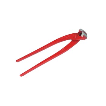

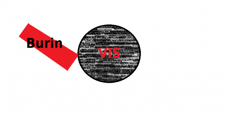

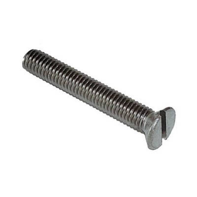

♛Jimmy♛ Posté(e) le 19 mars 2012 Signaler Posté(e) le 19 mars 2012 (modifié) Bonsoir. Je vais vous donner quelques astuces pour desserrer une vis bloquée, certaines plus connues que d'autres. Tout d'abord, le produit le plus couramment utilisé est quelquechose que tout mécanicien doit avoir en sa possession. Ce n'est rien d'autre que du WD40. Tout le monde sais utiliser un dégrippant de ce genre, en tout cas j'espère pour vous :lol:. Passons maintenant aux astuces. Astuce n°1. La pince multiprise dans un premier temps, puis si nécessaire, la tenaille russe. Peut utile dans des endroits restreints, et peu efficace contre des vis très grippées. Astuce n°2. Scier la tête de la vis en fente (que ce soit à la scie à métaux, au dremel, disqueuse, peu importe, afin d'obtenir une vis comme celle-ci. Ensuite, dévissez la vis à l'aide d'un tournevis plat. Bonne technique pour les vis peu serrées, dès que l'on tape dans plus gros, le tournevis n'offre pas assez de force à l'intervenant. Astuce n°3. Le marteau/burin est également un allié dans votre quête qui est de retirer une sal***rie de vis. Placez le burin sur le côté de la vis, et frappez fort avec le marteau. Attentions aux doigts quand même ;). L'avantage est que grâce à ce procédé, on peut enlever quasiment toutes les vis, même les plus serrées (je m'en était servi pour des vis de disques, serrées à la péteuse, avec du frein filet). Astuce n°4. Si la vis ne veut pas venir avec une des techniques donnés ci dessus, percez la vis (si possible bien sur). Attention cependant, aux pièces se situant sur le chemin de votre forêt, et si le taraudage est possible, ainsi que la mise en place d'une nouvelle vis. Modifié le 19 mars 2012 par Jimmy 3

♛Jimmy♛ Posté(e) le 19 mars 2012 Auteur Signaler Posté(e) le 19 mars 2012 Le soucis avec le marteau tournevis, c'est que pour des vis très serrées ou grosses, tu oublies :).
Havana Posté(e) le 19 mars 2012 Signaler Posté(e) le 19 mars 2012 Le soucis avec le marteau tournevis, c'est que pour des vis très serrées ou grosses, tu oublies :). C'est pour sa que j'utilise la meuleuse après ^^
♛Jimmy♛ Posté(e) le 19 mars 2012 Auteur Signaler Posté(e) le 19 mars 2012 Le marteau burin quand tu as la place, c'est le top.
