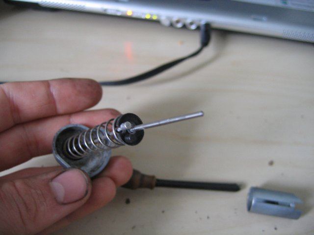

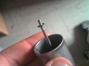

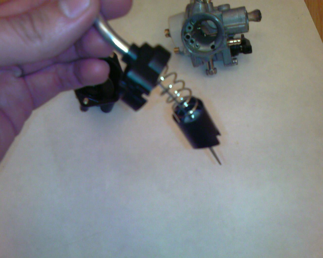

Kymco27000 Posté(e) le 3 mars 2017 Signaler Posté(e) le 3 mars 2017 (modifié) Si tu ne l'a jamais touché c est peu être pas ça mais bon...ça vaut le coup de regarder... tu démonte le câble d'accélerateur qui est connecté au carburateur..... ça c est le boisseau est son aiguille..... ensuite tu enleve le cable et le ressort.... et tu auras l'aiguille et son circlips.....en générale il y a plusieur cran possible pour l aiguille....vérifie que le circlips est monté sur le cran du milieu..... voilà... Modifié le 3 mars 2017 par Kymco27000
