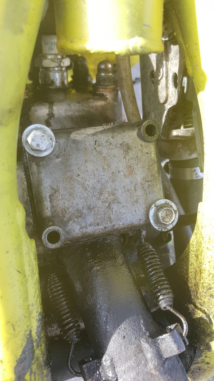

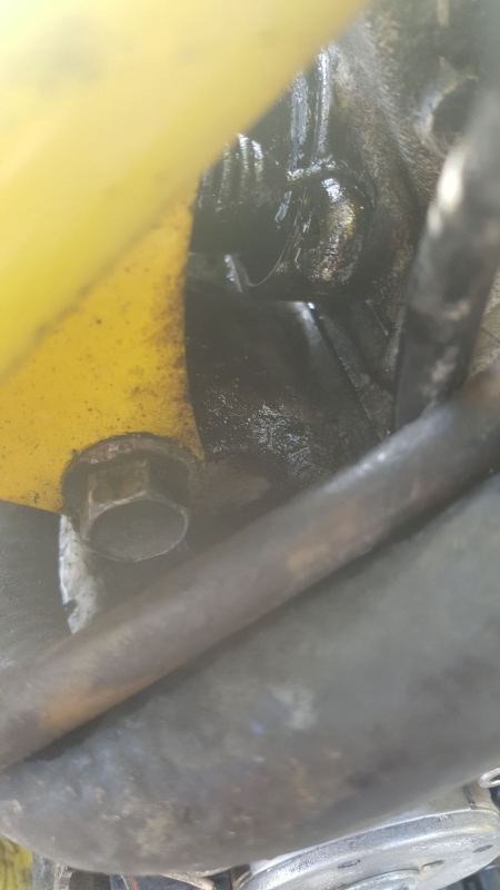

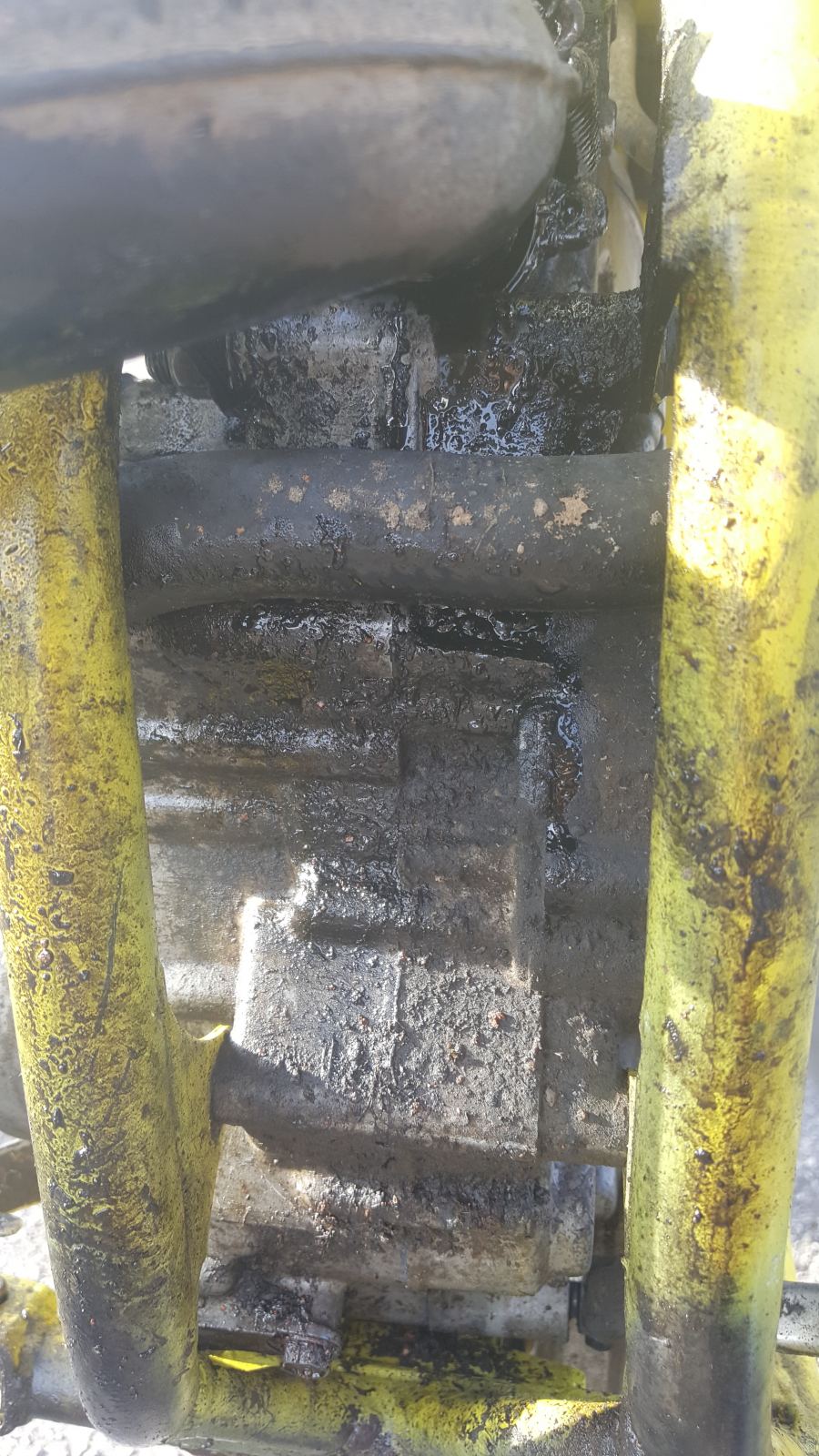

flostunt76 Posté(e) le 16 avril 2017 Auteur Signaler Partager Posté(e) le 16 avril 2017 Le 15/04/2017 at 11:00, noux a dit : ok et ta désséré un peu plus pour voir ?? Oui j'ai même enlever la visse daire Et je viens de voir qu'il manquer 2 visse sur met valve d'échappement et il y a plein dhuile a coter et en dessous Lien vers le commentaire Partager sur d’autres sites More sharing options...
noux Posté(e) le 16 avril 2017 Signaler Partager Posté(e) le 16 avril 2017 a wai c'est pas très bon ça peut que un mauvai réglage de valve d'échappement la moto broute a ba régime Lien vers le commentaire Partager sur d’autres sites More sharing options...
