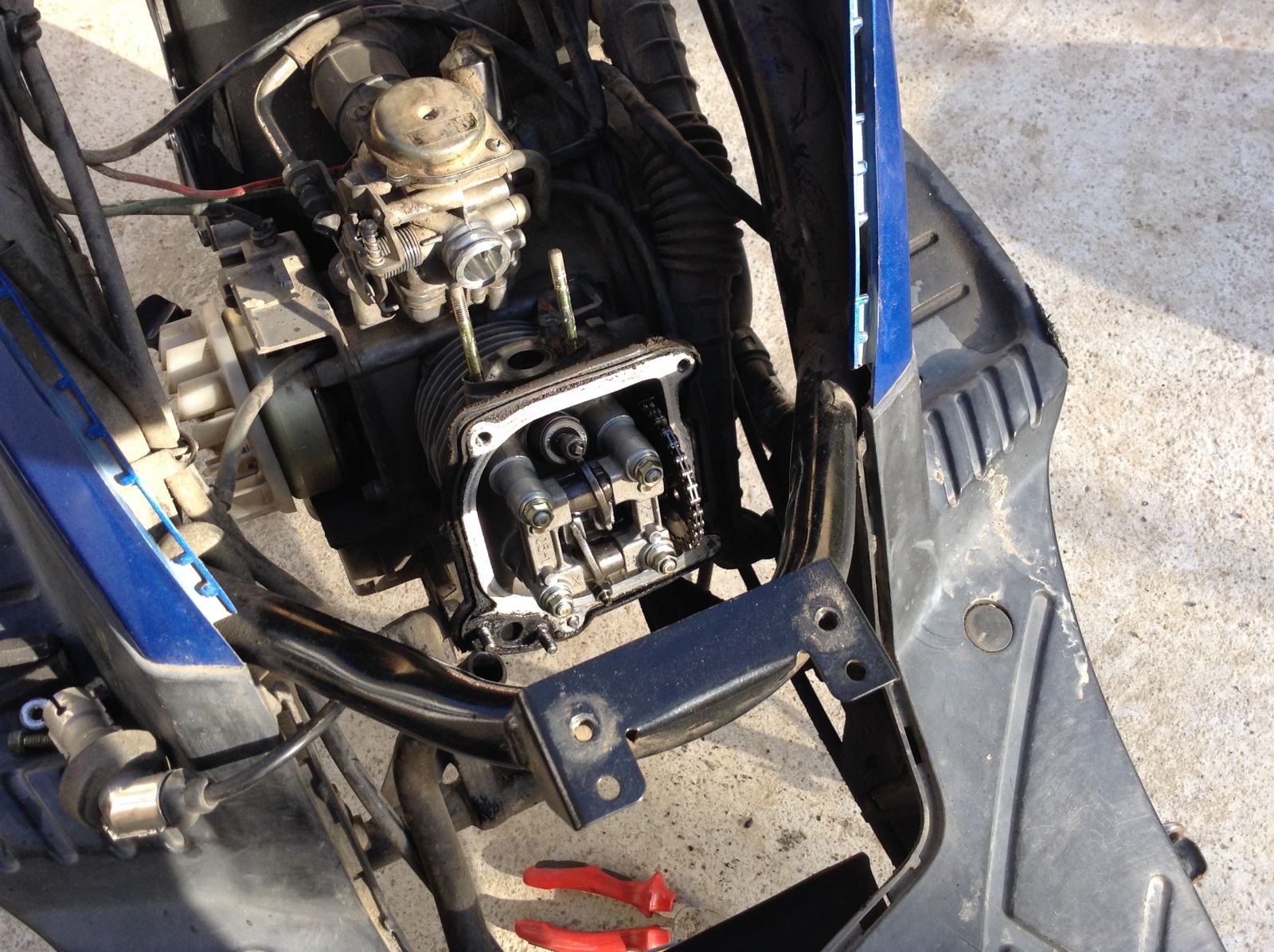

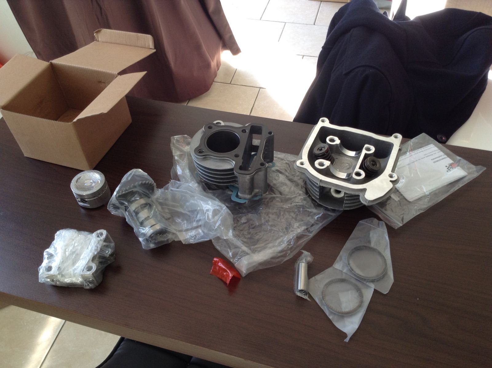

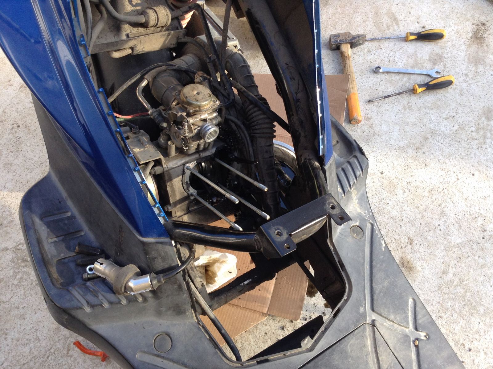

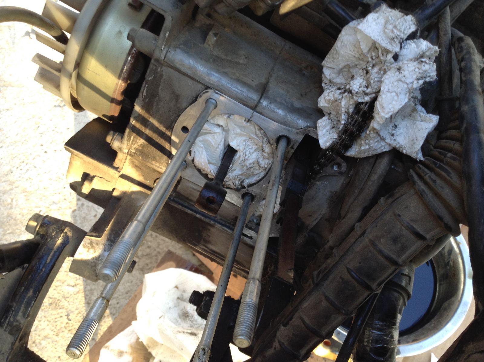

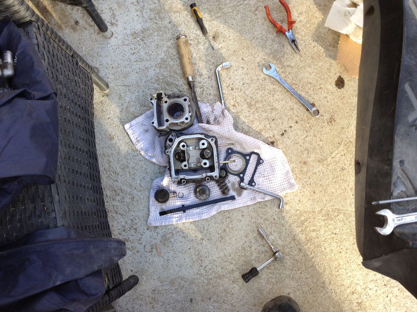

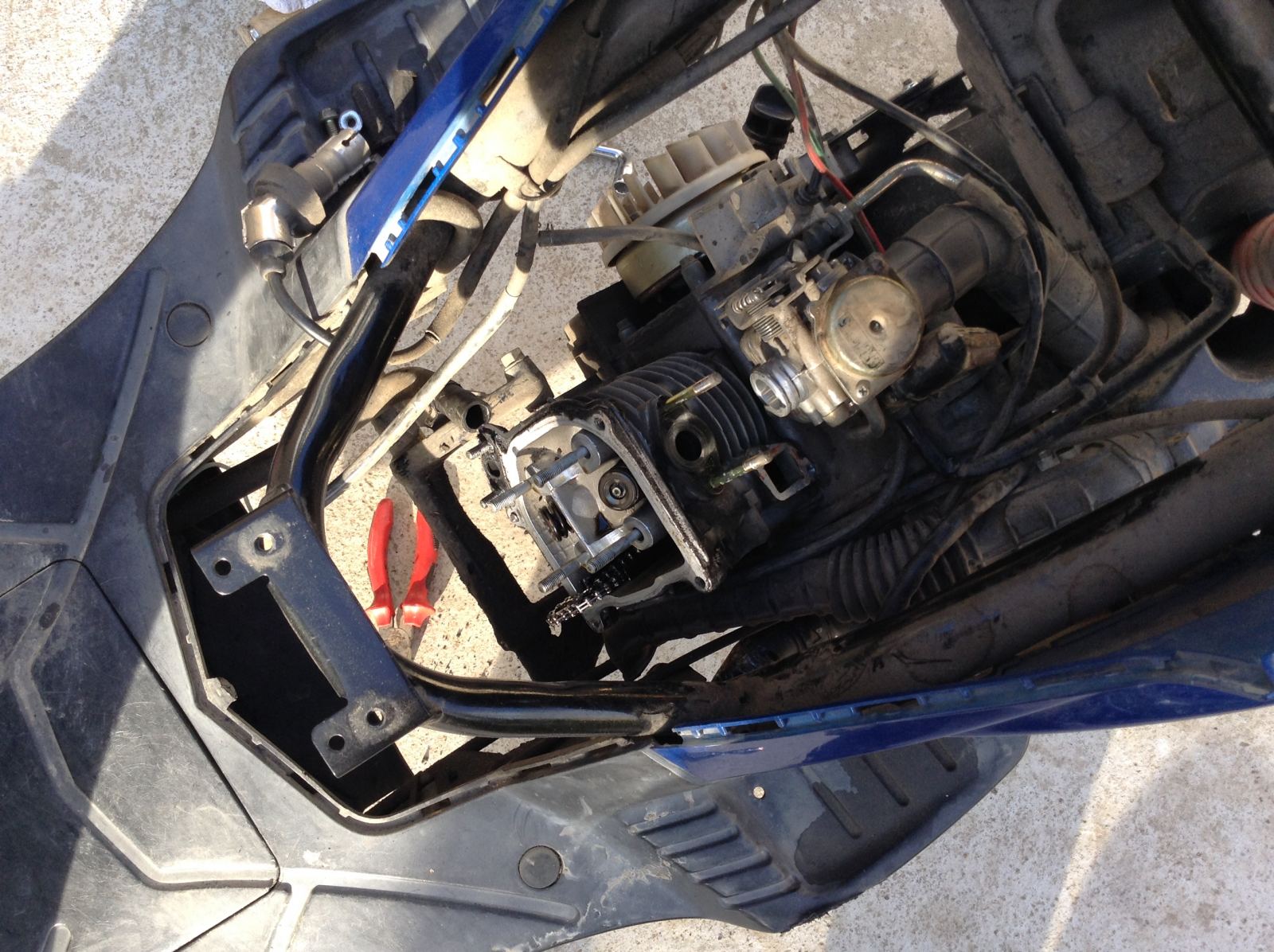

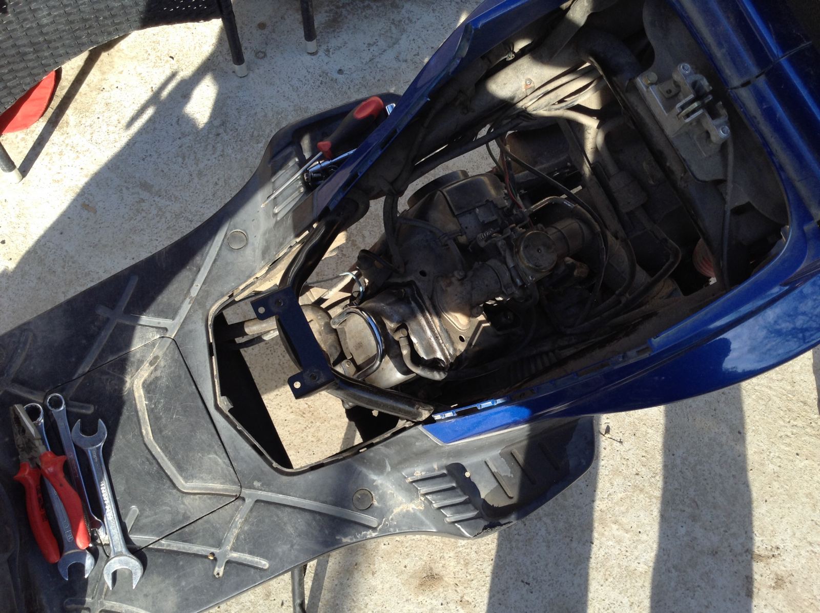

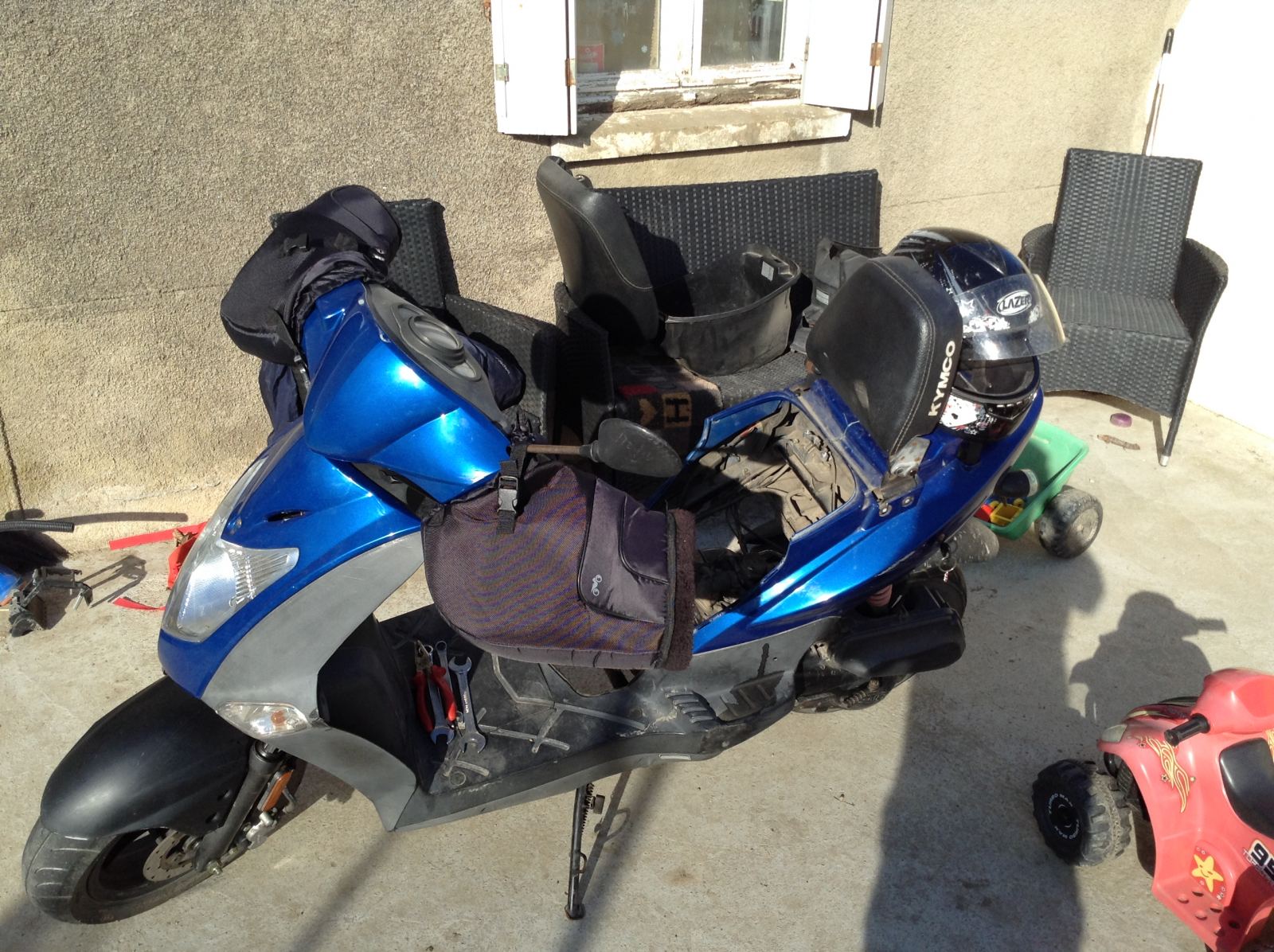

NTJ Posté(e) le 28 mars 2017 Auteur Signaler Posté(e) le 28 mars 2017 (modifié) Voilà le kit 80cc complet sauf les vis pour le haut moteur (pipe d'admission et échappement) Commencer à enlever tout ce qui gêne au montage de celui ci (kit 80cc) coffre, carénage du coffre et le carter de fredoisement du moteur Vous pouvez commencer à enlever tout le moteur en commençant par le pot d'échappement, le cache allumage, la pipe d'admission et vidanger l'huile... Une fois tout retirer, mettre un sopalin ou chiffon dans le carter d'huile pour éviter tout corp étranger qui pourrait y rentrer, il faut bien retirer tout le joint resté collé autour de l'emplacement de la chemise, pour vous dire j'en ai chier a l'élever, ensuite ce que j'ai fait avec un papier ponce de 300 au grain, limé légèrement pour retiré le reste. à partir de la commencer à mettre le joint "carton" Ensuite j'ai plus de photos mise à part celle choppé sur le net mettre les segments avec une disposition on va dire quelconques au pire il ne faut pas les aligner mais quand suivre ce que j'ai chopé sur le net. après cela mettre un premier clip pour accueillir l'axe qui sera mis sur la bielle du vilebrequin et mettre le dernier clip vérifié qu'ils sont bien mis sinon ça va faire mal... prendre la chemise et rentré le piston dedant, il doit rentrer s'en forcer, au risque d'abîmer quoi que soit, ne jamais forcer. une fois rentrer mettre le deuxième joint qui lui est en ferraille, et mettre la culasse soit celle d'origine pour le 80cc soit celle surcompresser, pour ma par n'ayant pas eu les tiges de fixation pipe et échappement dans l'attente j'ai mis celui d'origine. prealablement avant tout démontage vérifier que vos soupape soient aux point mort via le T et les deux petit trou de l'arbre à canne aligner sur la frange du haut moteur. ensuite mettre l'arbre à canne dans la chaîne, surtout vérifier qu'elle n'a pas dérailler... Lol fixer les culbuteurs et passer au réglage dès soupape. moi je met 0,10mm au deux à prêt plein de divergence là dessus... remonter tout échappement, carburateur etc faire le plein d'huile, prêt tourné à la main voir la compression et ensuite vous pourrez l'allumer. laisser 20mm allumer avec la vis de ralenti modifier et hop c'est partie. Modifié le 3 avril 2017 par NTJ

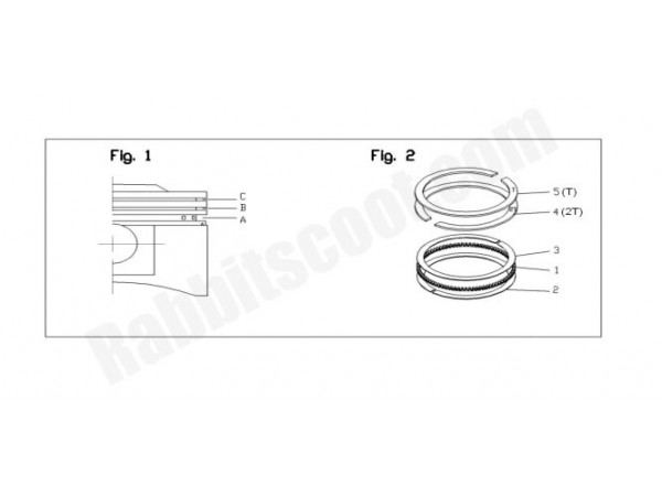

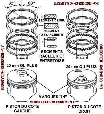

totooto71 Posté(e) le 30 mars 2017 Signaler Posté(e) le 30 mars 2017 Quand tu dit" Il faut positionner les segments d'une facon quelconques "C'est pas tout a fait vrai ,il faut respecter quand même un angle de 60 * entre chaque segment ,sinon l'huile peut passer plus facilement ,mais tu as quand même mis le plan en photo ,c'est bien .
Invité Posté(e) le 30 mars 2017 Signaler Posté(e) le 30 mars 2017 En effet selon le nombre de segments les becs auront une position précise il faut diviser 360 par le nombre de segments pour obtenir leur espacement angulaire cela s'appel le tiercage.
NTJ Posté(e) le 31 mars 2017 Auteur Signaler Posté(e) le 31 mars 2017 (modifié) Le 30 mars 2017 at 12:37, totooto71 a dit : Quand tu dit" Il faut positionner les segments d'une facon quelconques "C'est pas tout a fait vrai ,il faut respecter quand même un angle de 60 * entre chaque segment ,sinon l'huile peut passer plus facilement ,mais tu as quand même mis le plan en photo ,c'est bien . Oui en effet j'ai suivi le plan en respectant la photo mais en mettant le pistant dans la chemise ils ont dû ce dépositionné... De pas grands chose je pense... En tout cas sà roule nickel, j'ai trouver le souci pour l'embrayage, le correcteur de couple était mort... D'ici quelque moi je vais équiper un autre moteur que je viens d'acquérir en 90cc, vilebrequin renforcer à acheter (chose que je n'ai jamais changé) le kit 90cc et un carburateur je vais en avoir pour 330€ pfff sà fait mal lool savez vous si il serait possible de changer le rapport de transmission au niveau des engrenages roue arrière? Ou sà sert à rien et jouer avec les galets? Modifié le 31 mars 2017 par Jerem49

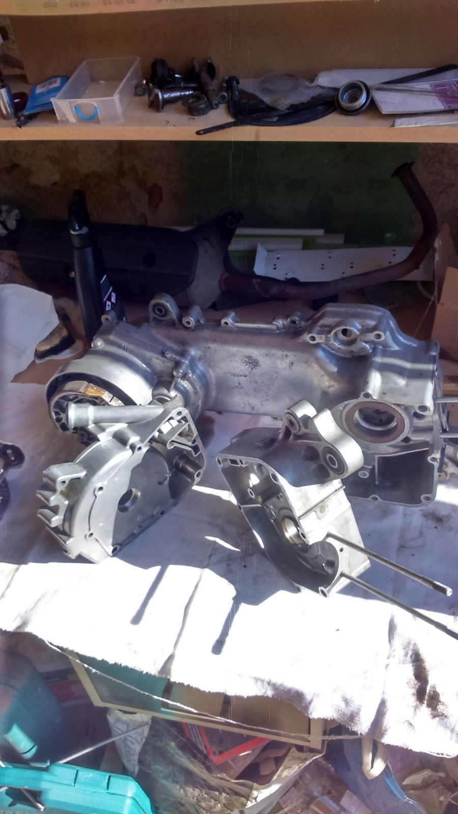

NTJ Posté(e) le 9 avril 2017 Auteur Signaler Posté(e) le 9 avril 2017 Voilà mon nouveau bas moteur acheté d'occasion à un prix imbattable... celui-ci accueillera un vilebrequin renforcer pour y installer son moteur complet 90cc et une carburation en 21mm... Je pense finir début été ou fin d'été car la il va y avoir de la dépense environ 400€. Ce moi si installation vilebrequin tnt renforcer...
totooto71 Posté(e) le 9 avril 2017 Signaler Posté(e) le 9 avril 2017 il y a 5 minutes, NTJ a dit : Voilà mon nouveau bas moteur acheté d'occasion à un prix imbattable... celui-ci accueillera un vilebrequin renforcer pour y installer son moteur complet 90cc et une carburation en 21mm... Je pense finir début été ou fin d'été car la il va y avoir de la dépense environ 400€. Ce moi si installation vilebrequin tnt renforcer... Tu devrait pas acheté le vilebrequin tnt ,moi j'ai pris un top racing ,il est bien plus solide .(environ 110 euros ) le mien a déja 20 000 kms avec un kit 80 polini .
