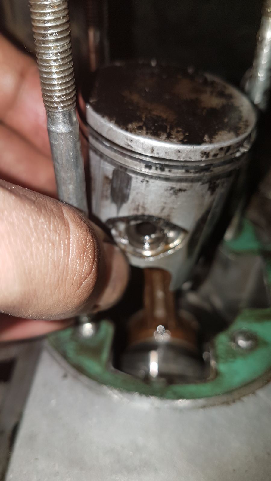

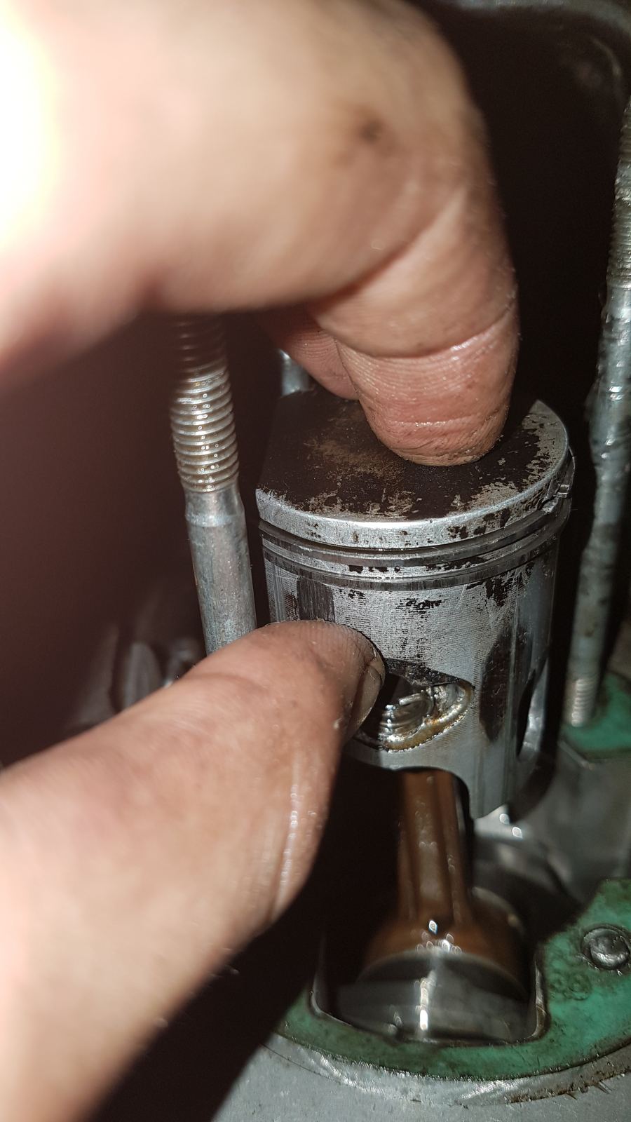

Mat2b10 Posté(e) le 21 avril 2017 Auteur Signaler Partager Posté(e) le 21 avril 2017 J'ai mis les fils blanc/rouge blanc de l'allumage relier au blanc du faisceau avec l'un des fils noir dénuder a la bobine a l'écrou de la bobine et un autre je lai ralonger et brancher au fils noir de mes fils de l'allumage. Je pense que c'est ce qui' fallait faire car avant il démarrais même pas avec de l'essence dans le puis et une fois de branchement fait ça a fait comme je tai dis et une odeur de cramer avec la seconde fois un sifflement aiguë il y a 18 minutes, fred82000 a dit : ta masse et bien faite la ou pas que sa peux venir de la qu'il pete ton scoot PS: j'ai un autre goujon et j'ai vais le remplacer Lien vers le commentaire Partager sur d’autres sites More sharing options...
fred82000 Posté(e) le 21 avril 2017 Signaler Partager Posté(e) le 21 avril 2017 il a combien de km ton piston car je trouve qu'il a de belle trace de surchauffe sur le cotes il serais bon de le changer Lien vers le commentaire Partager sur d’autres sites More sharing options...
Mat2b10 Posté(e) le 21 avril 2017 Auteur Signaler Partager Posté(e) le 21 avril 2017 Je sait pas j'en es un autre mais il est a peu près du même état mais je vais le mettre Lien vers le commentaire Partager sur d’autres sites More sharing options...
