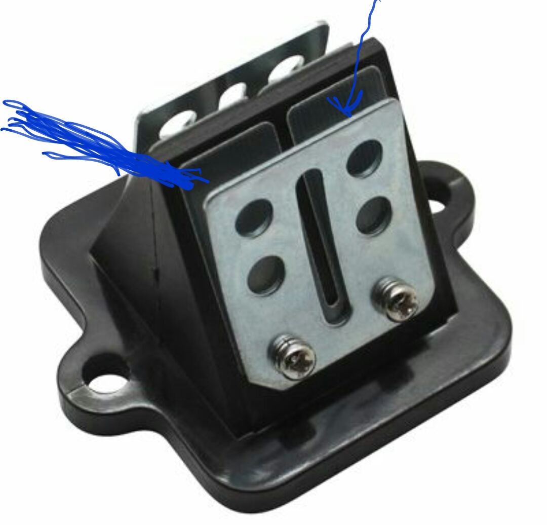

Invité Posté(e) le 11 mai 2017 Signaler Partager Posté(e) le 11 mai 2017 Bonjour il faut voir si les clapets son étanche en regardant au travers avec une lampe. Lien vers le commentaire Partager sur d’autres sites More sharing options...

Invité Posté(e) le 11 mai 2017 Signaler Partager Posté(e) le 11 mai 2017 Il se trouve entre les carter et la pipe. Lien vers le commentaire Partager sur d’autres sites More sharing options...

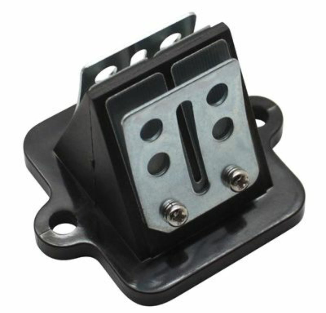

Invité Posté(e) le 11 mai 2017 Signaler Partager Posté(e) le 11 mai 2017 Les clapet c'est ca tu peux pas affirmer qu'ils sont étanche sans démonter et le fait de tourner au mélange n'à rien à voir. Lien vers le commentaire Partager sur d’autres sites More sharing options...

Invité Posté(e) le 11 mai 2017 Signaler Partager Posté(e) le 11 mai 2017 C'est une hypothèse Il faut voir si il y a du jour entre les lamelle flécher en bleu et leur point d'appuis. Lien vers le commentaire Partager sur d’autres sites More sharing options...
