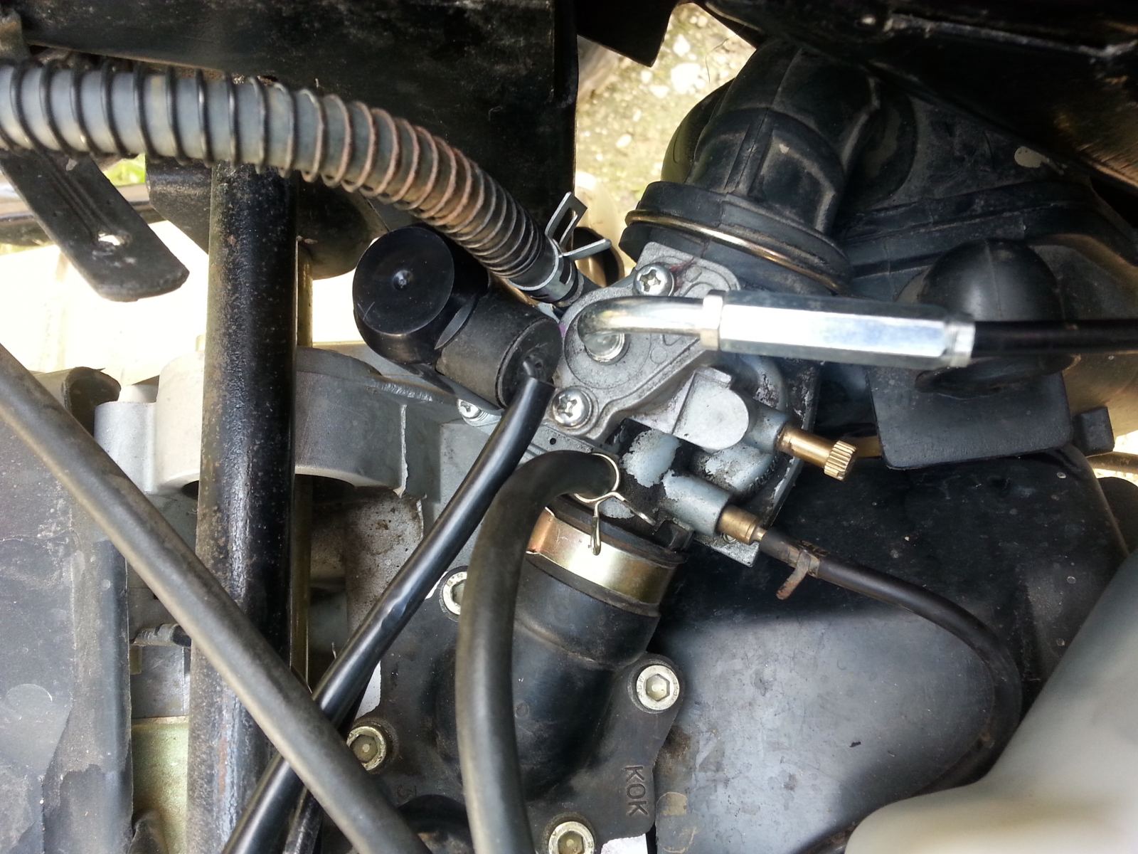

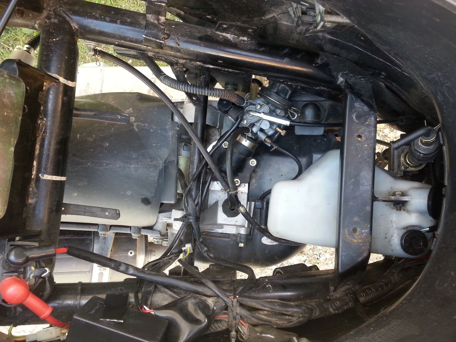

Rezda Posté(e) le 13 mai 2017 Auteur Signaler Partager Posté(e) le 13 mai 2017 (modifié) il y a 11 heures, fred82000 a dit : salut bienvenue a toi parmi nous pour ton souci il serais bon de démonter ton carburateur et le nettoyer a l'essence propre puis de faire pareil avec ta boîte à air et voir si ça va mieux ou pas sachant que si tu retrouve plein de merde dans le carburateur je conseillerais de vidanger ton réservoir et le nettoyer plus filtré ton essence Merci beaucoup fred82000 je vais faire ça dès cet après midi et je vous tiens au courant il y a une heure, Barry a dit : Bonjour si le moteur est spécifié pour du 98 il faut mettre du 98 pour 3cts de moins ça vaut pas le coup en plus le 95 s'enflamme moins bien. Ton moteur ne vaut que une poignée de cts pour toi ? Non, à l'achat de mon scooter on m'a bien dit de mettre du sp 95 et ensuite on m'a dit "... et tu peux aussi mettre du sp 98" je ne m'y connais pas spécialement en mécanique pour savoir que la sp 98 est meilleur mais merci du conseil PS: j'ai oublié de dire que j'avais aussi essayer de régler la vis dorée du carburateur en la serrant au max et en desserrant de 2 tour et demi Modifié le 13 mai 2017 par Rezda Lien vers le commentaire Partager sur d’autres sites More sharing options...
Invité Posté(e) le 13 mai 2017 Signaler Partager Posté(e) le 13 mai 2017 Si le vendeur ta dit 95 met 95 sinon pour les vis que tu as régler met nous une photo on n'a pas forcément tous les modèles de carburateur en tête. Après tu peux aussi voir si les tuyau autour du carburateur sont en état . Lien vers le commentaire Partager sur d’autres sites More sharing options...
