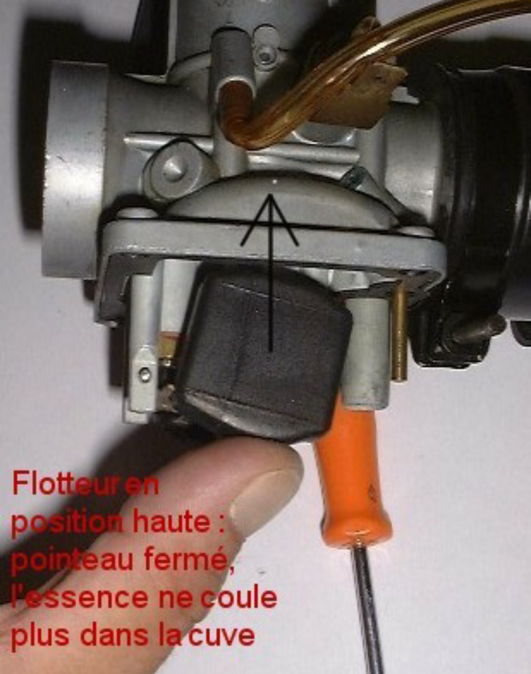

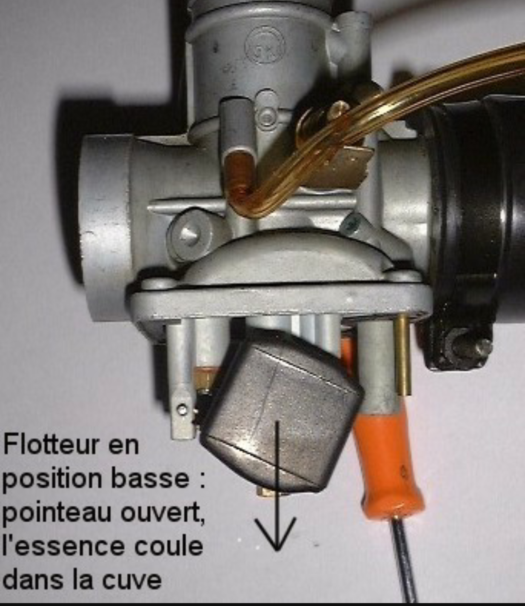

Bonjour Screenshot_2017-05-17-05-17-56-1.thumb.png.a089652786eb305e792077c986659b16.png
Donc si tu avait ton carburateur dans cette position c'est normal que sa coule.
En tout cas dans cette position il ne devrait plu couler sauf problème. Screenshot_2017-05-17-05-19-23-1.png.e7fc21b5a6f9383eae4cb1e25b72a1ce.png
Pour le réglage c'est comme sur la photo sauf les valeurs que j'ai d'ailleurs pas trouver :pascool:.En fait il faut agir sur un linguet qui et sur les flotteurs afin dans modifier la hauteur pour que le pointeau rentre plus ou moins dans sont logement et s'est lui qui coupe l'arriver d'essence quand la cuve est pleine vu qu'il travaille en fonction des mouvements des flotteurs. Si le pointeau est un peu user l'essence continue à s'écouler.
Si tu dois redémarré ta machine enleve la bougie donne quelque coup de kick pour dégorger le bas moteur.
