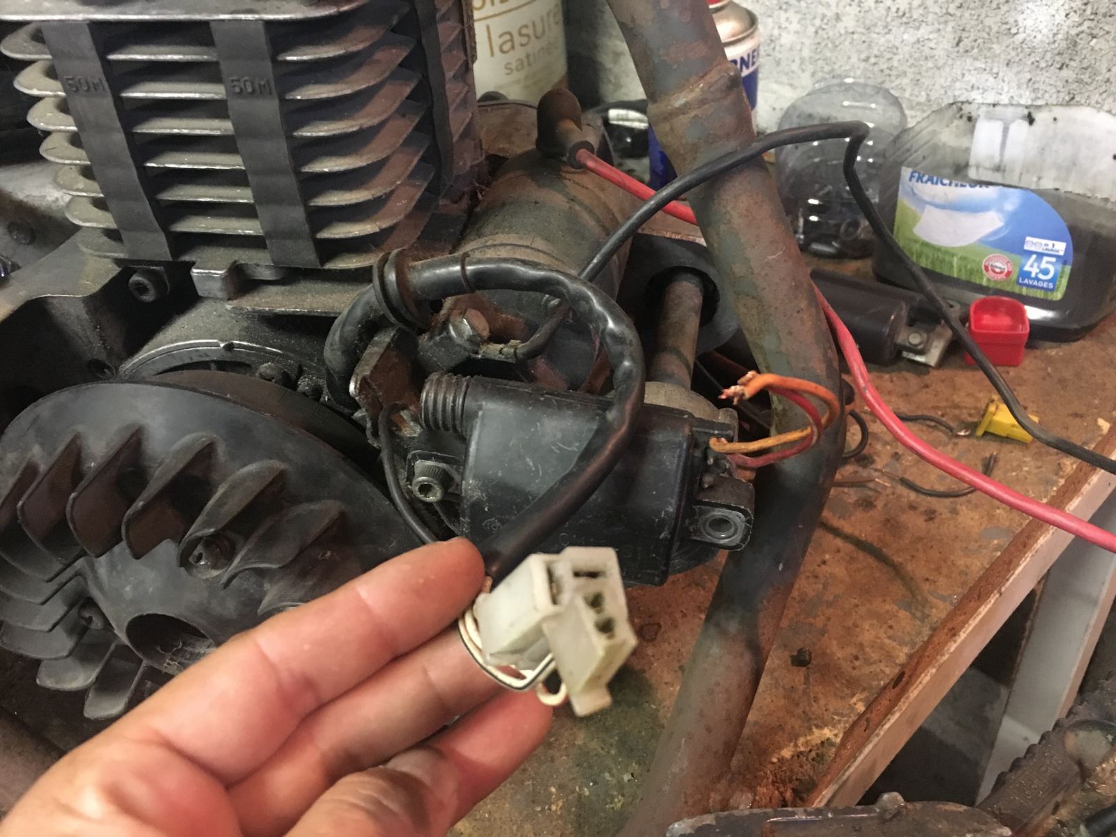

Axel26120 Posté(e) le 18 mai 2017 Signaler Posté(e) le 18 mai 2017 Bonjour à tous je voudrais poser une question concernant l'allumage d'un scooter c'est un Yamaha béluga et je n'est pas d'allumage malgré le changement d'une pièce que je vois joint en photo si quelqu'un saurai me dire si d'une par je l'ai monté correctement et quels branchement effectuer merci
