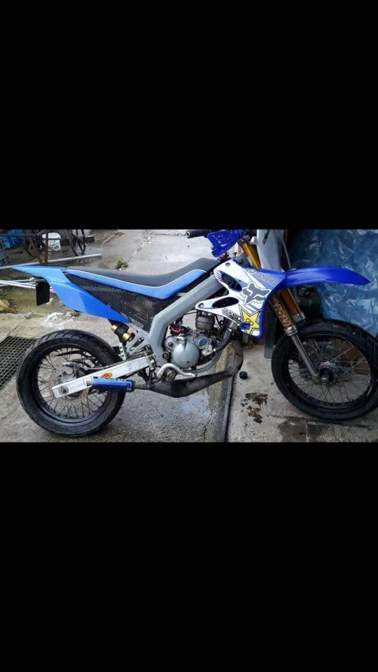

J'ai donc acheter la moto derbi drd racing 2009 moteur Euro3 le vendeur m'affirmer avoir juste un haut moteur a changer et voir les feux je rentre chez moi et je démonte le HM  je me retrouve avec un vilebrequin exploser 3 cm de jeu de haut en bas dans ma bielle

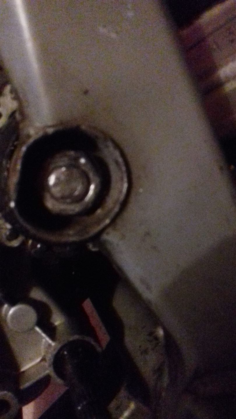

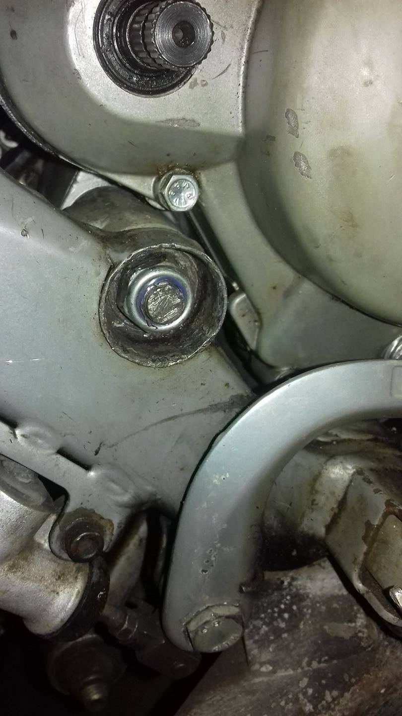

j'ai donc décider de sortir le bloc moteur complet mais la commence la misère !  :  voici l'axe qui maintien le bloc au bras oscillant :18926281_1340591112693458_1803396437_o.thumb.jpg.6485e8b983016b1e80bfd274c0a71637.jpg  18926354_1340591122693457_1189007881_o.thumb.jpg.5276dbee143717fff69dc7e768d2b98f.jpgune tige filetée tenu par un écrou de 19 de chaque coté j'ai donc pris deux clef a pipe de 19 je maintien un coté et dévisse de l'autre coter et rien ne ce dessers j'ai inverser les clés et la toujours rien  rien ce dévisse j'ai l'impréssion que les deux extremiter de l'axe sont foirés et que du coup les écrous accroche plus le pas de visse  je sais absolument pas comment retiré cet axe je suis dessus depuis vendredi soir ....  pour mes autre soucis je verrais quand celui ci sera régler :)

Essai si ta qqn avec toi qu'il fasse levier avec 2 tourne vis pendant ce temps tu dévisses
il y a 1 minute, Lodgic a dit :
oui déjà essayer avec un ami même mis la clé a pipe de biais en tournant et rien ça reste comme au début par contre si je sers l'ecrou la il avance sur la tige fileter mais après impossible de faire le retour ... tellement bizarre je suis pourtant pas manchot lol
il y a 1 minute, hellfish-tkr a dit :
Une fois j'ai eu le même type de problème avec un silencieux et c'est la seul façon que j'ai eu à faire qqn avec un tourne vis faisais levier comme pour pousser la vis et sa à fini par sortir
ok je vais m'acharner dessus encore j'attends d'autre avis merci a toi :)

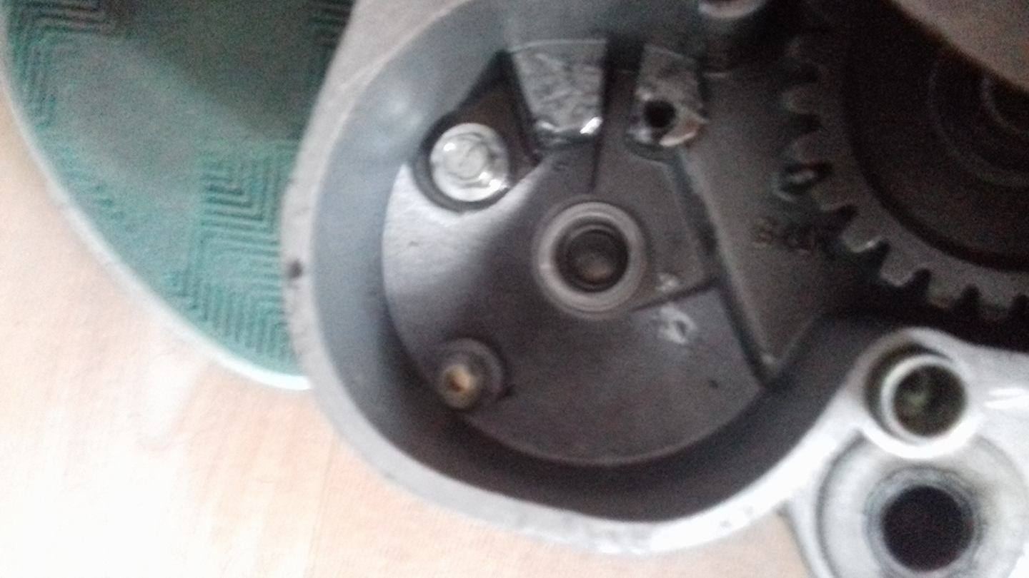

j'ai un 2eme bas moteur mais il y a une encoche de casser l'encoche ou on viens fixer le System du ressort de kick
possible de remonter le moteur comme ça sans le système de kick même si il faut la poussée pour démarrer ce n'est pas un souci !

il y a une heure, Barry a dit :
Bonjour tu peux trouver un carter embrayage d'un moteur à démarreur électrique et la l'emplacement d'axe de kick sera obturer :D.
Bonsoir barry j'aimerais justement ne pas changer mon carter sinon je change mon vilebrequin sur le 1er je voulais savoir si le fait de ne pas monter le ressort de kick et tout change quelque chose sur l'engrenage du reste du moteur ?  et pour mon axe tu aurais une solution pour le sortir ? le couper ? ou autre aucune idée je seche complet déjà pas mal d'heure passer sur ce maudit axe

Je te parle uniquement du couvercle pas besoin d'ouvrir  le moteur en deux. Pour ton axe mis à part faire le centre avec un pointeau percer avec un petit forêt pour bien guider une fraise je vois pas c'est long et un peu barbare.
il y a 2 minutes, Barry a dit :
Bonjour
ok j'ai compris pour le couvercle merci  pour l'axe j'ai pensais aussi a percer un écrou a ses extremiter pour finir de le casser mais c'est pas possible j'ai cassé 3 foret a métal  tu crois que la tige filté est moins résistante que l’écrou ?
Après il y a des solutions mais je préfère ne pas en parler car il y a toujours quelqu'un qui trouve quelque chose à redire quand on sort des sentiers battus. En plus il faut être outillé un minimum.
il y a 14 minutes, Barry a dit :
je suis pret a couper le morceau du bas moteur relier a l'axe  a la disqueuse la ... enfin pas de suite ou mes voisins vont être furax ^^  j'ai pensé a un chalumeau a o²  mais faut'il encore trouver ça :/
