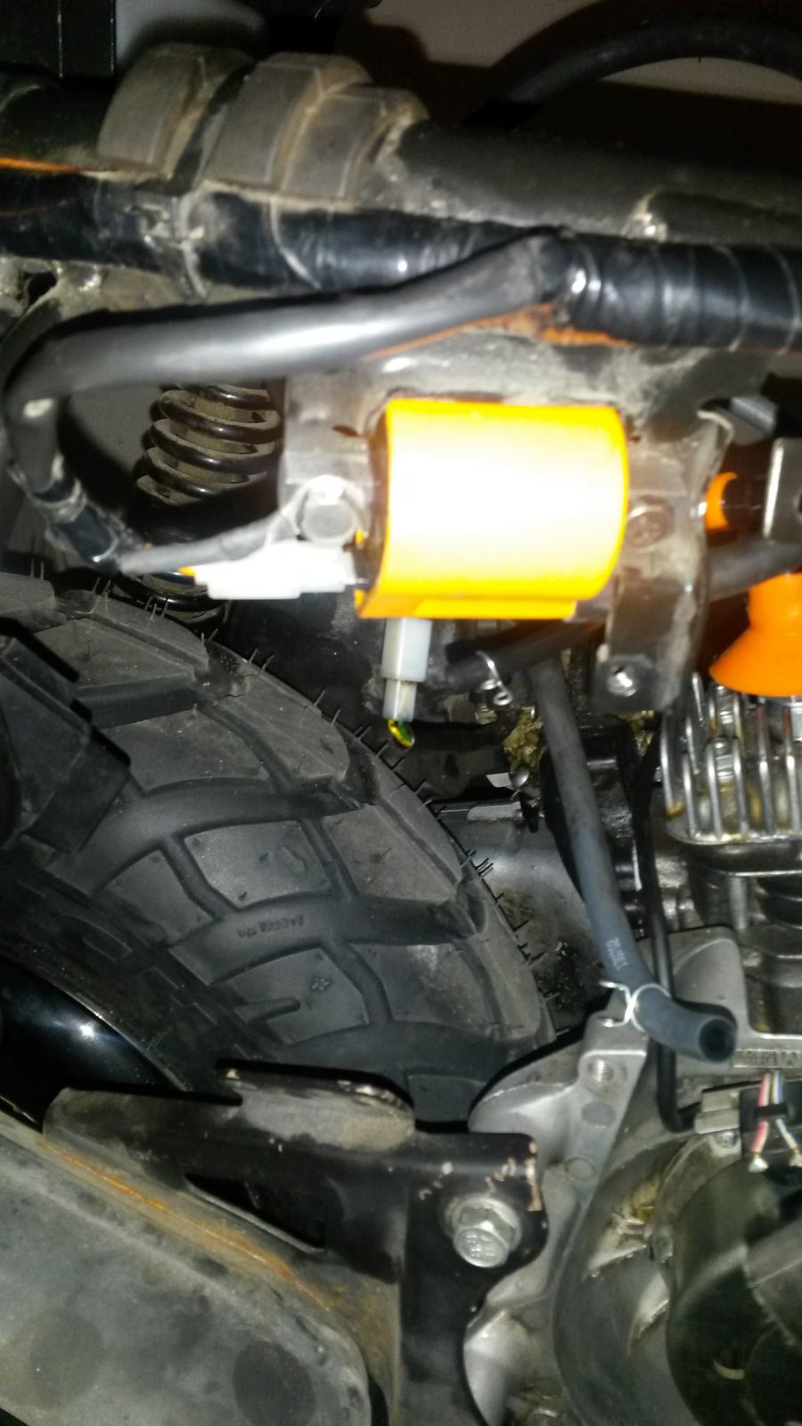

la frappe Posté(e) le 17 juin 2017 Auteur Signaler Posté(e) le 17 juin 2017 Bonjour j'ai recue une nouvelle bobine haute tension je viens de l'installer mais toujours pas d' étincelle

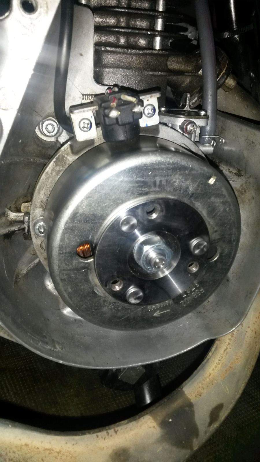

Invité Posté(e) le 17 juin 2017 Signaler Posté(e) le 17 juin 2017 Bonjour c'est le truc qui se met sur la que de vilebrequin côté allumage et quand tu mets le volant magnétique tu dois l'aligner avec la petite saigner du volant.
la frappe Posté(e) le 17 juin 2017 Auteur Signaler Posté(e) le 17 juin 2017 Oui l'allumage est remonté comme il faut pourtant pas d'étincelle

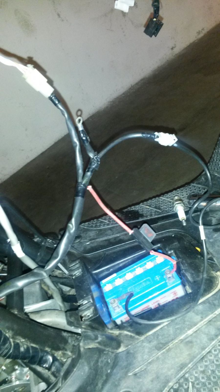

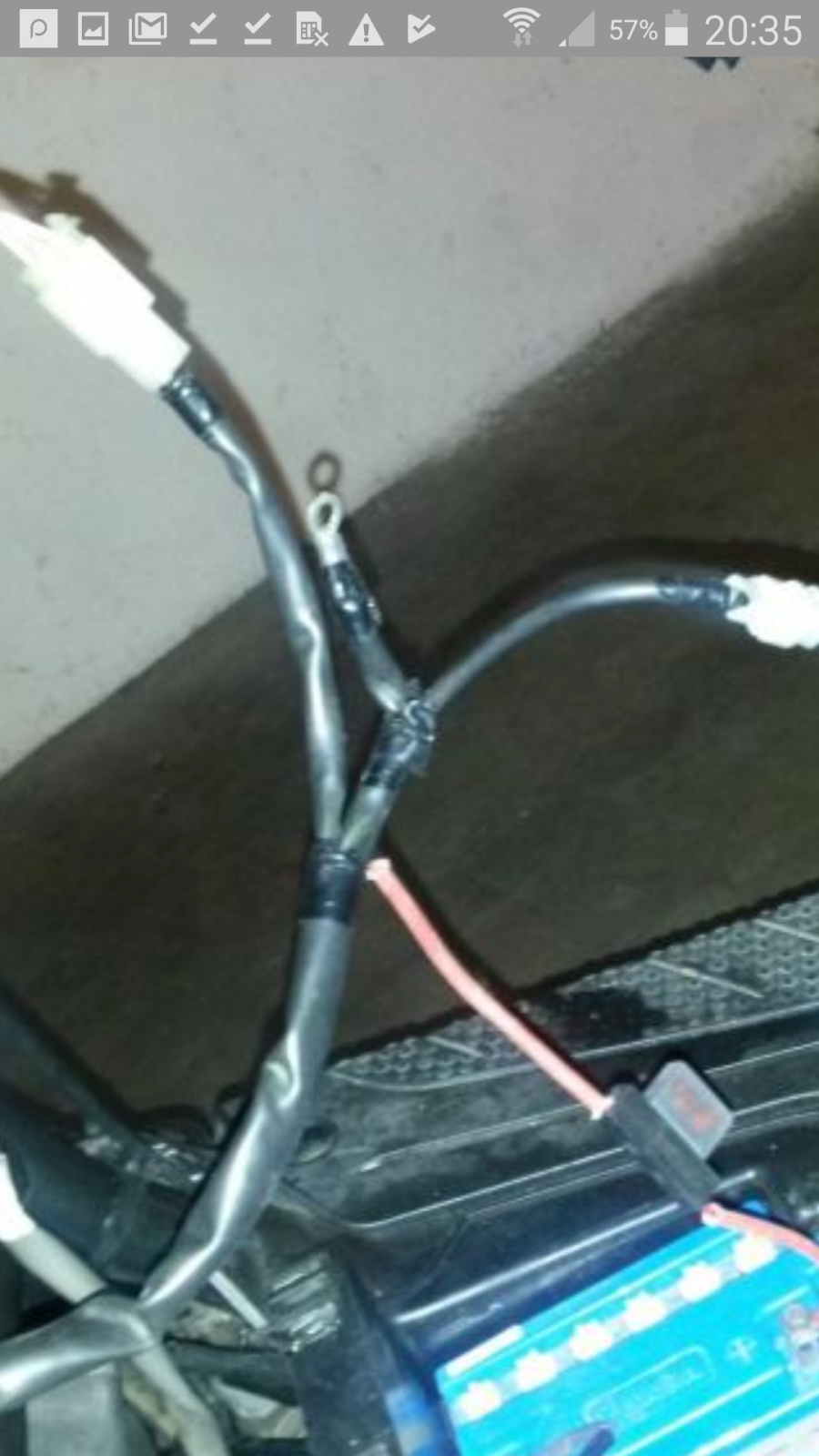

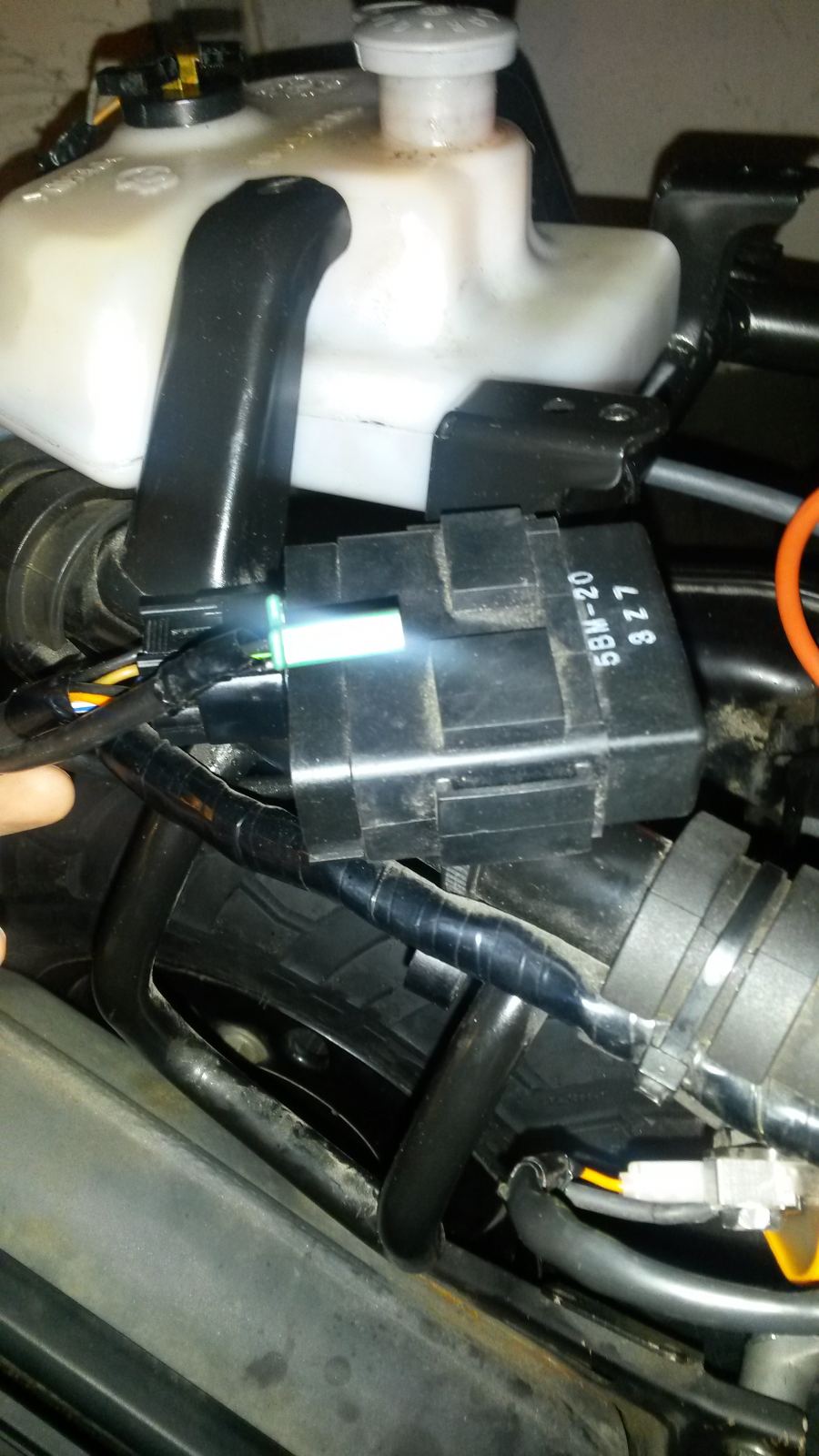

Invité Posté(e) le 17 juin 2017 Signaler Posté(e) le 17 juin 2017 Regarde si tu n'a pas un problème avec les contacteur de stop si tu dois freiner pour démarrer par exemple.
la frappe Posté(e) le 17 juin 2017 Auteur Signaler Posté(e) le 17 juin 2017 Mon scoot n a pas de démarreur électrique il démarre au kicks c'est le one j'ai pris des photos pour les branchements
la frappe Posté(e) le 17 juin 2017 Auteur Signaler Posté(e) le 17 juin 2017 nulle part elle a toujours été seule du coup comment je dois faire?
