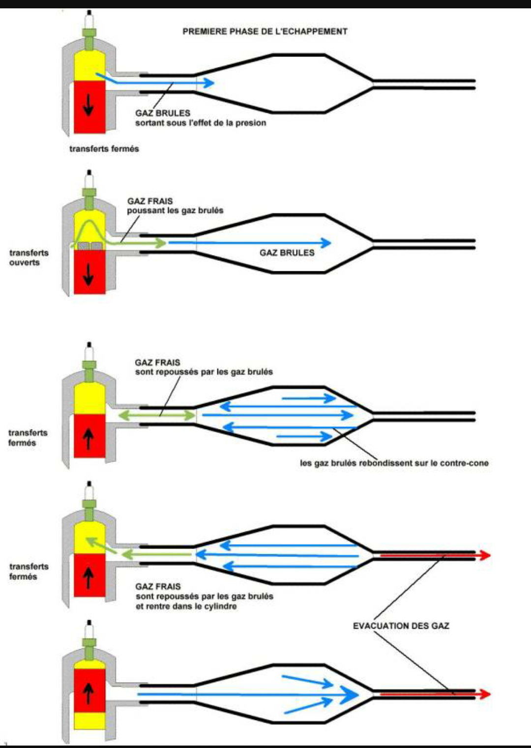

Invité Posté(e) le 15 juin 2017 Signaler Posté(e) le 15 juin 2017 Bonjour il y a 6 heures, Bl50 a dit : Quel pot me conseillerai tu en passage haut à 250 euros max ? Je passerai sur un passage bas . Le cheminement des gaz brûler avec un passage haut et vraiment perturbé pour dire vite. Voilà pour illustrer un peu sans rentrer dans les détails.
Bl50 Posté(e) le 15 juin 2017 Auteur Signaler Posté(e) le 15 juin 2017 il y a 4 heures, Barry a dit : Bonjour Je passerai sur un passage bas . Le cheminement des gaz brûler avec un passage haut et vraiment perturbé pour dire vite. Voilà pour illustrer un peu sans rentrer dans les détails. D'accord j'ai vu le mvt s race ? Qu'en vous avec mon kit ? Est-il bruyant ?
