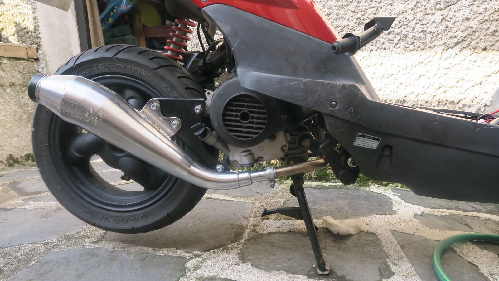

Rymez Posté(e) le 15 juin 2017 Signaler Posté(e) le 15 juin 2017 Bonjour j'aimerais savoir si ce pot est intéressant pour un kymco agility 50, en enlevant la bride bien sûr, en terme de bruit ? Performance ?
0 Invité Posté(e) le 15 juin 2017 Signaler Posté(e) le 15 juin 2017 Bonjour il y a 6 minutes, Rymez a dit : Bonjour j'aimerais savoir si ce pot est intéressant pour un kymco agility 50, en enlevant la bride bien sûr, en terme de bruit ? Performance ? Il est où le pot?
0 Frag42 Posté(e) le 15 juin 2017 Signaler Posté(e) le 15 juin 2017 (modifié) Je l'es ce GP4 et le bruit est bien plus beau que l'originale, Mais bon moi perso je l'es changé car mon frère avec fait une petite chute et que mon pot d'origine était tordu et bosselé. Tu sait, sur un 4T tu gagne même pas cinq km/h avec un pot même kité en 90cc comme moi. Ça set juste à l’esthétique visuelle et auditif. Il ne gueule pas, le bruit est plus sourd, genre plus grave. Bien sur j'ai enlever la bride dix min après avoir ouvert mon colis lol. J'ai fait 150km en 49cc avant de passé en 90cc et dans les deux cas le bruit est vraiment jolie pour un pot à 89€ et la finition est top ! Modifié le 15 juin 2017 par Frag42

0 Frag42 Posté(e) le 15 juin 2017 Signaler Posté(e) le 15 juin 2017 Poi j'avais mis des 1000 et ressort un 1000 en 49cc Mais tu peux laisser les 2000 avec un ressort 1000 Moi j'ai ça : Page une et deux j'ai les colis et le montage
