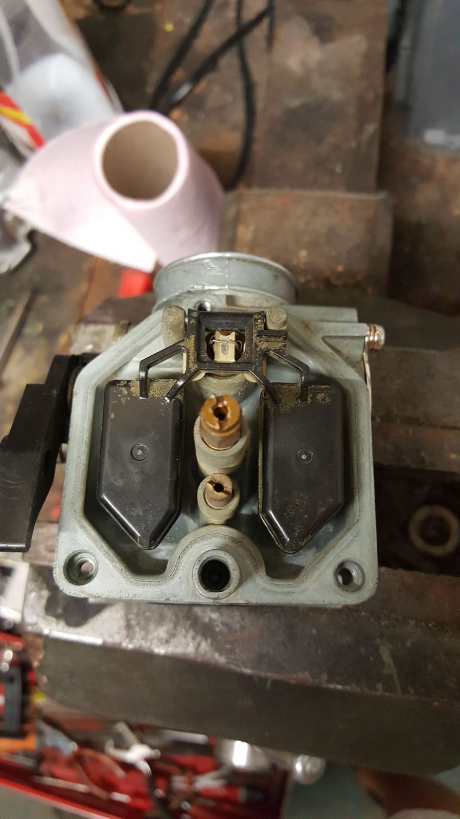

Franckyncy Posté(e) le 15 juin 2017 Signaler Posté(e) le 15 juin 2017 (modifié) Bonjour J'ai un quad SMC Barossa année 2004 moteur Honda 4 temps 250 cm3 Le quad ne veut plus démarrer J'ai eu une panne au niveau du carburateur la vis gicleur était desserrer pourquoi je sais pas du coup j'ai tout remis en place mais j'avais mal remis le pointeau du coup quand j'ai démarré le quad il s'est emballé je devais partir au travail du coup le soir quand je suis rentré j'ai voulu redémarrer le quad il ne démarrait plus donc j'ai démonter les deux carburateur essayer de le redémarrer après le remontage des carburateur il n'a jamais redémarrer j'ai ouvert le bouchon de remplissage d'huile , l'huile moteur santé un goût d'essence du coup j'ai vidanger l'huile échanger mon l'huile j'ai remis la bonne huile j'ai regardé les références sur ce quad. J'ai de l'étincelle à la bougie la batterie est chargée à fond les phares fonctionnes aucun fil coupé aucun bruit de démarrage anormal Les deux carburateur sont nettoyer et remis comme à l'origine le filtre à air et nettoyer Je pensais que le quad été noyé du coup j'ai lever les bougies pour laisser sécher pendant plus de 24 heures mais il ne veut toujours pas démarrer Aidez-moi s'il vous plaît problème vraiment bizarre il démarrer le matin mais fallait remettre bien le pointeau car il était mal remi puis le soir il ne veut plus démarrer à cause de ce foutu pointeau qui est resté ouvert pendant une après-midi malgré que tu réparer maintenant correctement Modifié le 15 juin 2017 par Franckyncy Mon quad veut démarrer

Franckyncy Posté(e) le 15 juin 2017 Auteur Signaler Posté(e) le 15 juin 2017 Barry Il il y a deux bougie c'est un double carburateur bi cylindre Les bougie sont sèche mais il il y a de l'étincelle quand je mets la bougie sur me cylindre Fred82000 Non le pointeau et en bon état j'ai bien verrifier aussi Pour l essence dans cylindre non ça démarre pas Quand je le démarre à l'électrique il sent l essence au niveau du pot d'échappent Je connais bien les 2 t mais sur le 4 t les panne je sais pas mdr Le quad démarrer très bien mais vu que j'ai mal remis le boisseau quand je l'ai démarrer il sait emballée je l'ai laissé comme ça toûte une aprèm car j'avais plus le temps je devais partir au travail et quand le soir je suis rentré j'ai voulu démarrer le quad il démarrer déjà plus comme si il serait noyée fin chez pas je dit peut être n'importe quoi Je les encore mieux nettoyer que l'état de la photo j'ai bien tout remis en place
