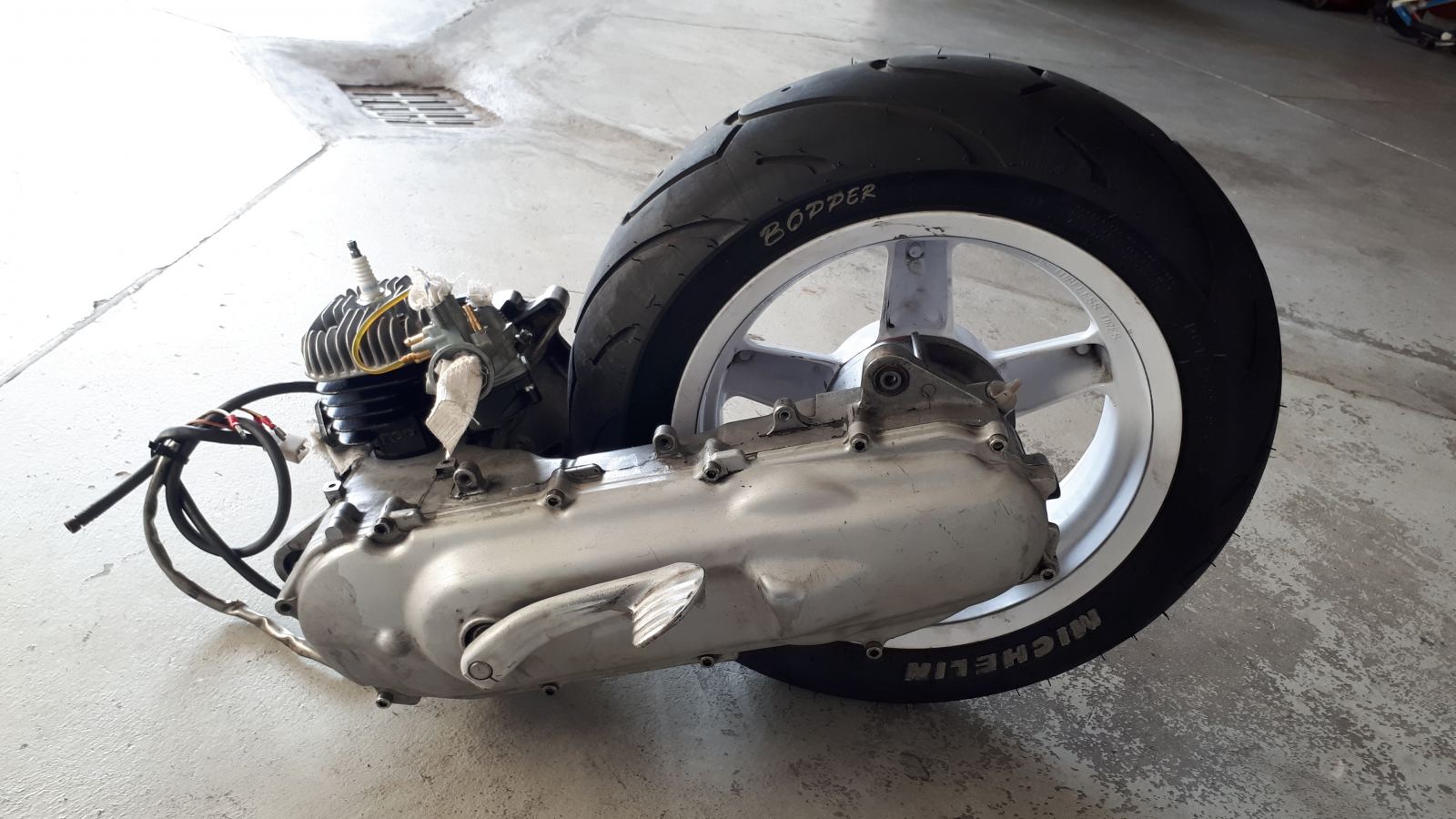

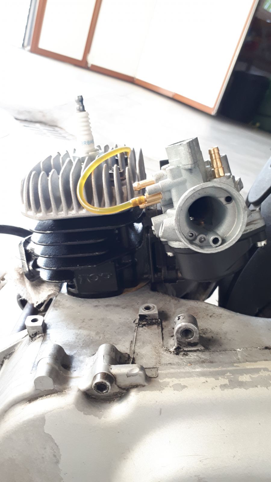

Voici du nouveau ! Après avoir changé mon variateur, et mon embrayage, j'ai changé mon carburateur par un 17.5 dell'orto et acheté un compte Koso XR SA.
Pour suivre j'ai eu mes roulements de vilebrequin qui ont lâchés et qui m'on poussés vers une amorce de serrage, j'ai donc changer le vilebrequin, et le kit cylindre, piston, culasse.
J'ai donc opté pour un vilebrequin Top Perf, kit 50 cc Top Perf, bougie br9hs.

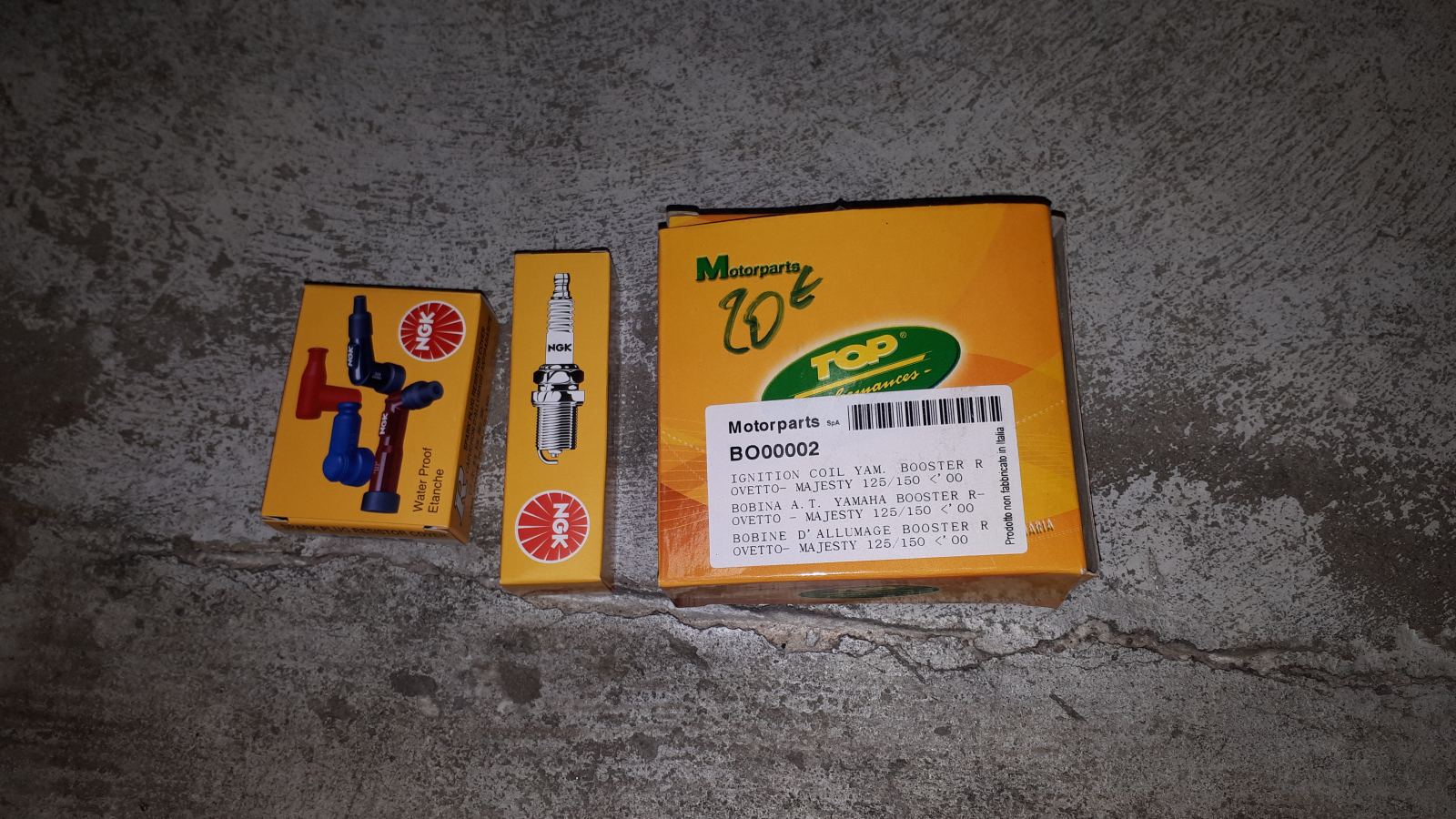

Il y a quelques jours j'ai changé ma bobine haute tension, ma bougie et mon anti-parasite car le fil de la bobine était trop court, donc tirait sur l'anti-parasite, qui se décrochait donc sans-cesse, à finis par foirer le culot de ma bougie et donc un arrêt du scoot par moment.
