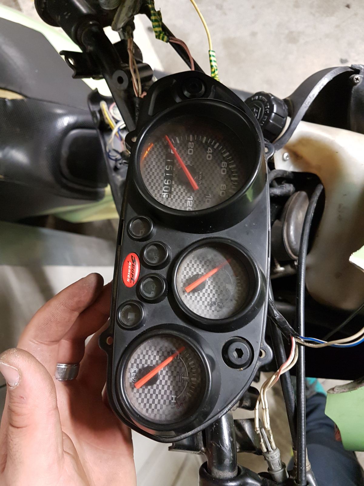

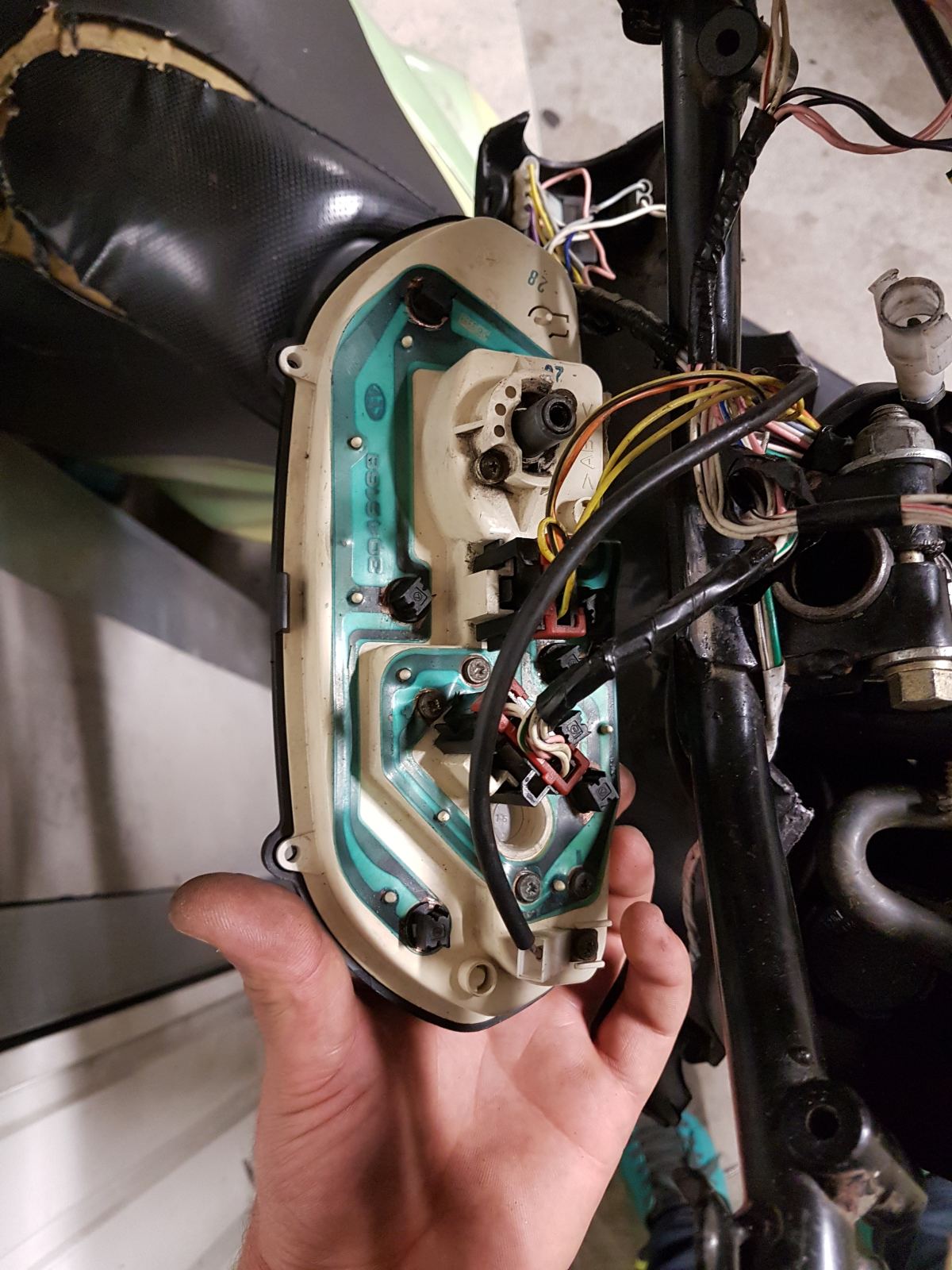

en fait quand je freine le compteur s'allume quand je suis en position pleins phare sinon il ne sallume pas donc en gros quand je freine en position pleins phare le compteur s'allume avec le voyant pleins phare
Je vous joint des photo du compteur qui me rends fou
il y a 35 minutes, lamfight a dit :
j'ai essayé ce que tu m'a dit mais le capteur que je pensais être la masse est en fait pour la jauge de température.
J'ai démonter le compteur je l'ai nettoyer et nouveau problème...
bonjour tes fil blanc sont bizarre non ils sont  fondu?
il y a 5 heures, beber a dit :
tu prend un testeur et fil par fil c'est le seul moyen je pense
J'ai trouver d'ou viens ce fichus problème en fait c'était les branchement des feux et clignotant je sais pas il a fait quoi l'ancien proprio mais c'était du n'importe quoi en gros les clignotants était brancher avec les feux je sais pas quoi du coup j'ai débrancher et le compteur c'est allumer reste plus qu'à tout brancher proprement et c"est ok du moins j'espère
