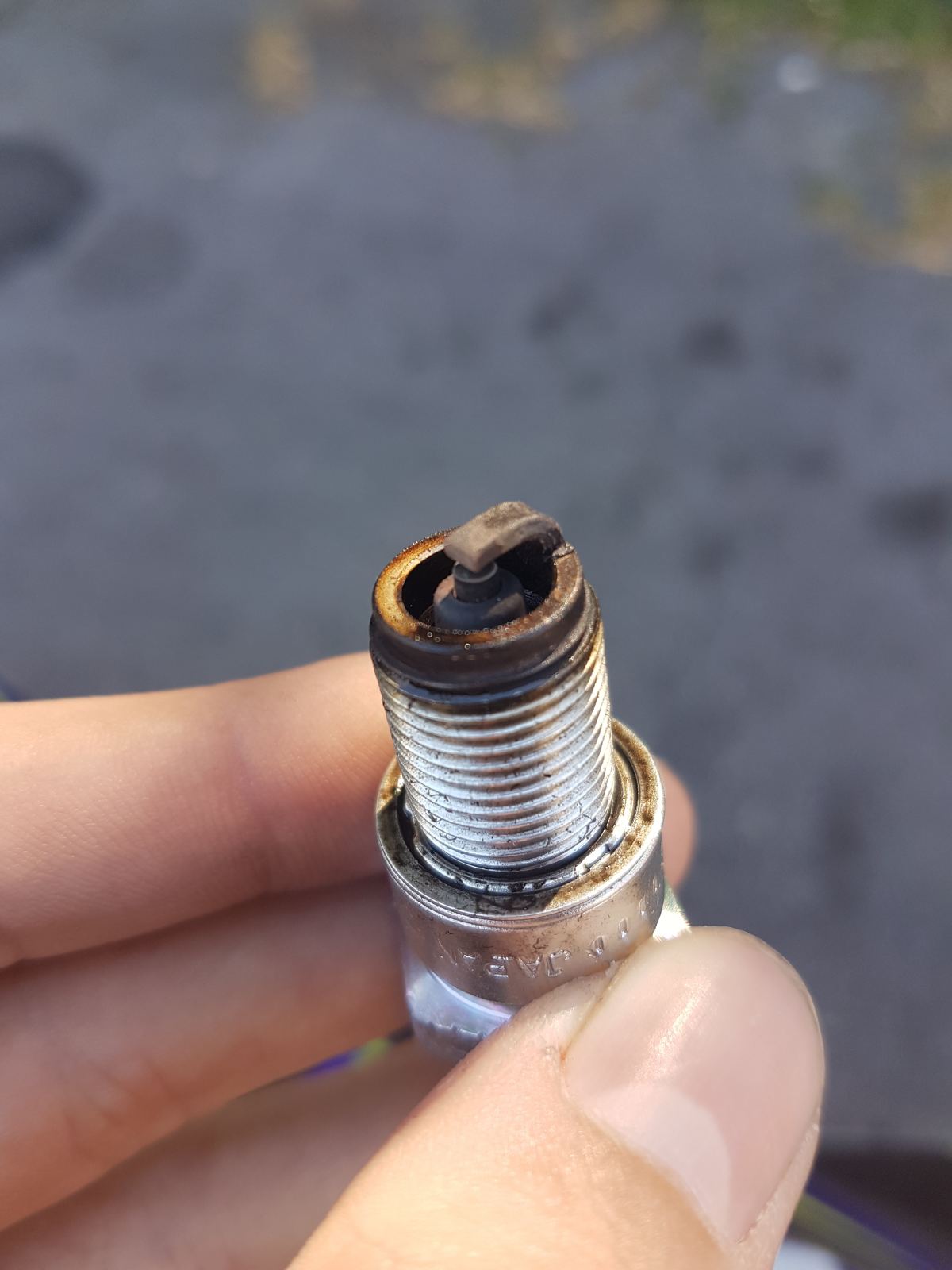

Photo de la bougie après petite distance "presque à fond" (je suis en ville et puis bon j'ai un peu peur de tirer sur tout ce matos neuf xD) ci-joint. Au niveau comportement, je l'ai peut être trouvé un peu moins nerveuse qu'avant, pas encore sûr vu que j'ai pas trop tiré, mais sinon rien à signaler. Ralenti assez bas à mon sens, redescend vite, plus de trou lors d’accélération franche, monte une pente correctement bien qu'un peu faiblarde peut-être... à vérifier.
Ma question est : Est-ce que je dois tenter de dévisser un peu + la vis de richesse (ou augmenter encore le GP) pour enrichir jusqu'à ce que la moto se mette à brouter ou autre signe de trop de richesse (bougie huileuse etc) pour ensuite redescendre d'un quart par exemple ? Et ainsi être sûr que ce soit un réglage plutôt riche que pauvre... ?

Bonjour pour la bougie difficile à dire la couleur n'est pas encore homogène pour ta vis normalement c'est serrer à fond puis desserer 1 tour et demi ou 3/4
Bon gazs :D

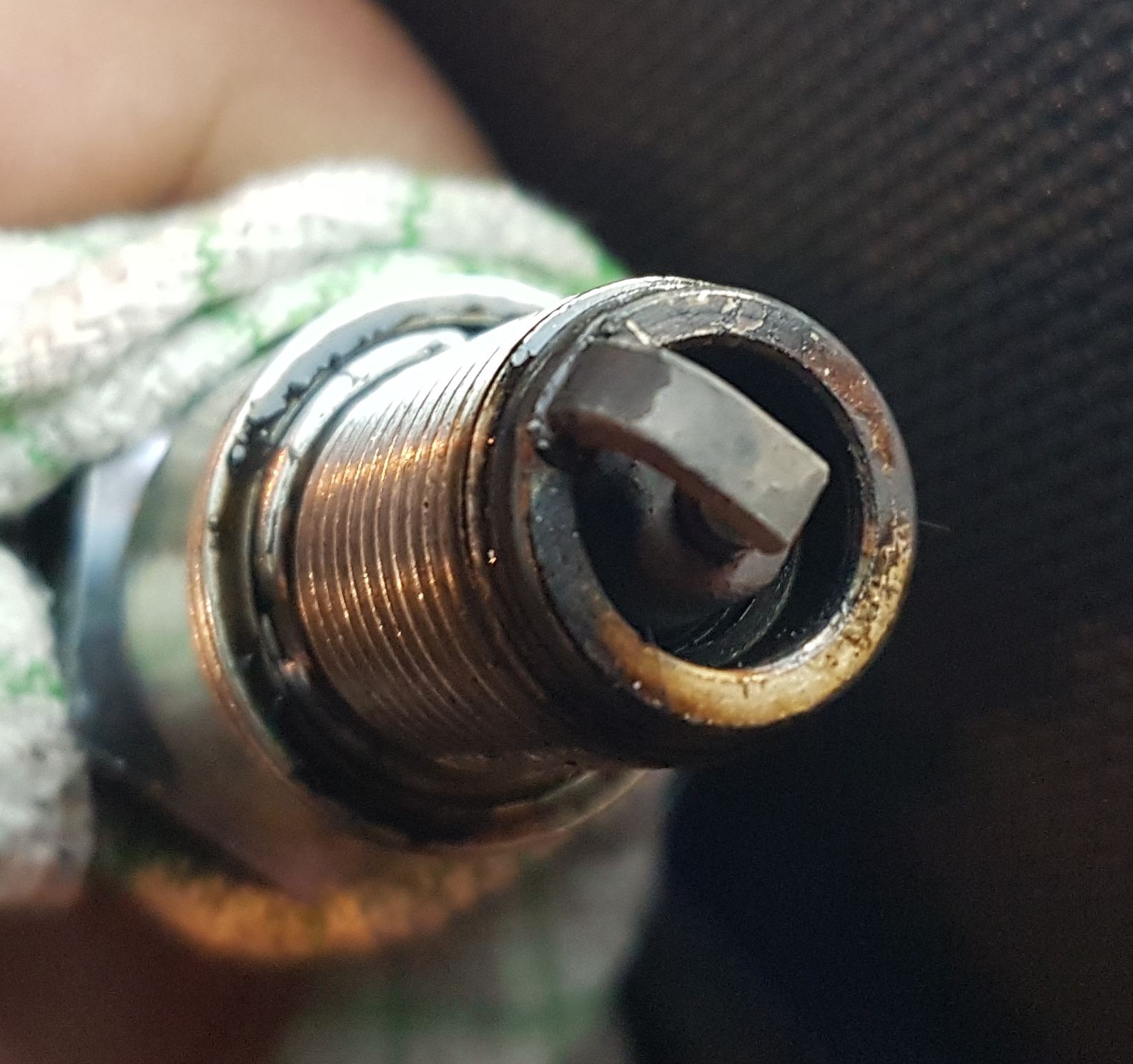

Finalement, en rentrant hier soir... Moto noyée ! J'ai pas trop compris comment, mais bref, j'ai enchaîné les problèmes  (durite d'essence coupée, panne, pour terminer par la noyade après avoir trop kické sûrement ! C'était la désespéritude :-) ).
Du coup après 1h de pousse-pousse : Dodo à minuit et ce matin démontage :

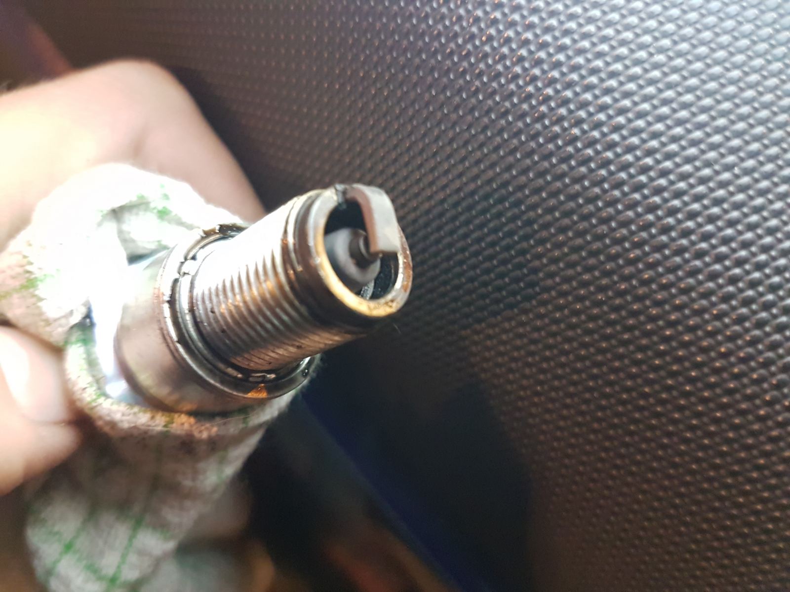

- Pleinnnnn d'essence dans le coude du pot d'échappement.... Et bougie trempée bien-sûr.
Bref, nettoyage, montage d'une bougie sèche, et tant qu'à faire passage d'un GP 100 à 95 (dévissé à 2 tours).
Au final c'est reparti : Un poil creuse en cas d'accélération très franche, mais pas choquant. A voir dans le temps si j'ai pas un autre soucis qui va encore me noyer la moto... Ouf...
Quelqu'un aurait une explication à la noyade ? Autre que le fait que j'ai pu trop kicker pour tenter de la démarrer entre 2 problèmes ? Aurais-je juste... la poisse ? :D

Bonjour plein d'essence dans le coude c'est des clapets hs ou le pointeau de carburateur qui ne ferme pas l'arriver d'essence quand les flotteurs remontent.
